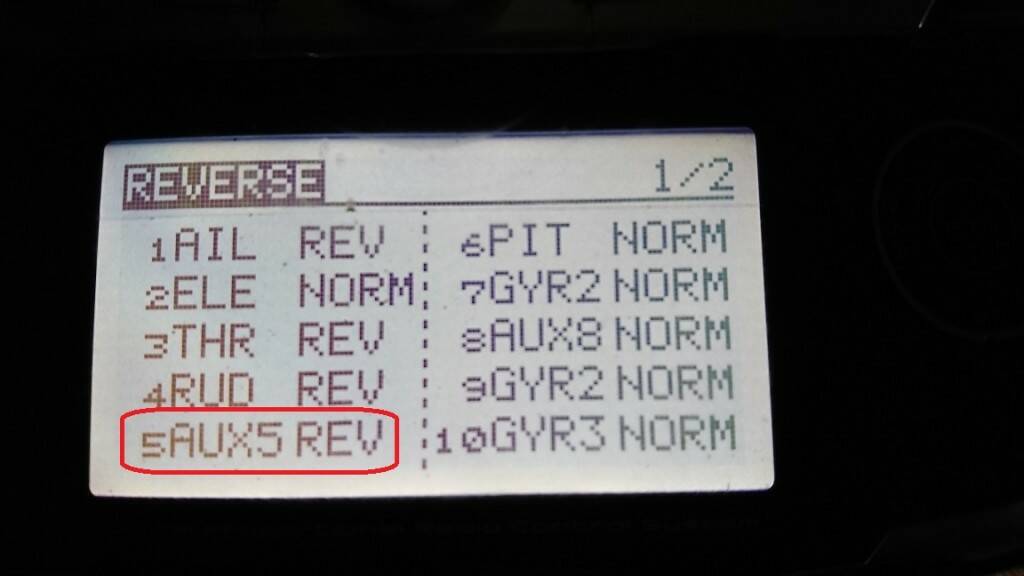

3. LNK->REVERSE 之後將 AUX5 設定反向
這樣就可以完成 BANK 的切換

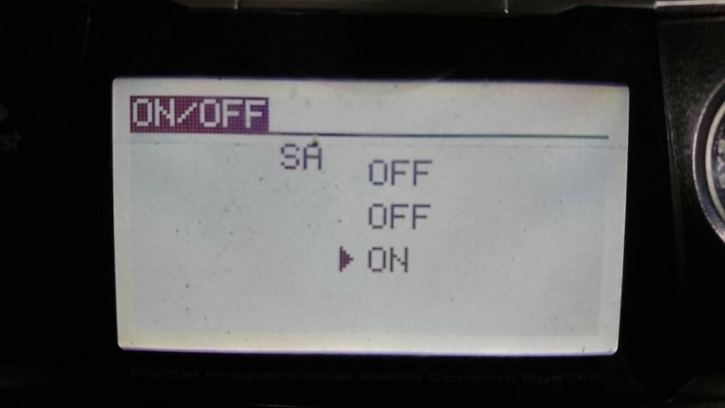

在 #1 位置的功能 ON/OFF 設定為下圖
此為 BANK 1 的選擇設定

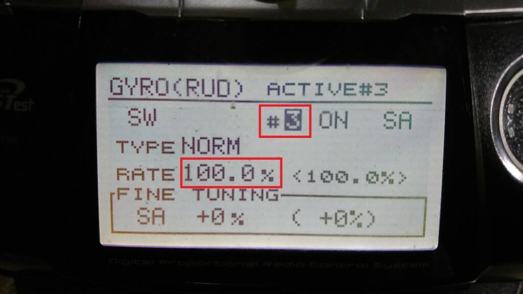

2. BANK 2 設定時請將下圖紅框框改為 #2
並將行程量設定為 50%

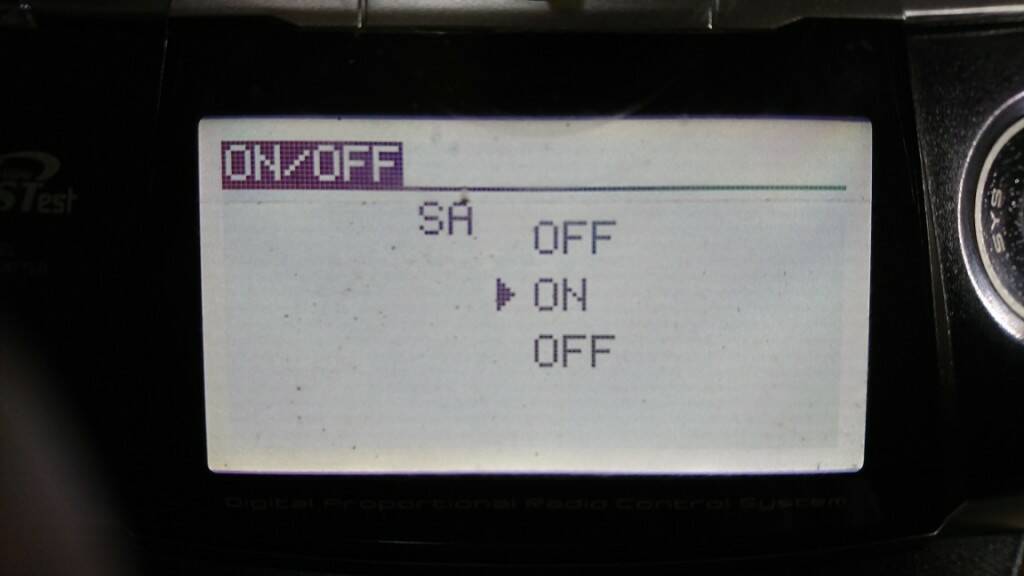

接下來指定 BANK 2 的 ON/OFF
3. 同樣方式來設定 BANK 3
記得 ON/OFF 一定要設定正確
這樣就可以用原本的鎖尾感度來控制野獸 BANK 1 到 BANK 3 的切換設定控制
