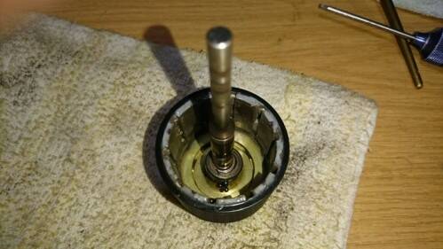

不久前突然發生馬達轉不動的現象
還好在起飛前就發現
不然就雖敗不猶榮吃鍋貼了
事後檢查發現
原來是馬達軸承暴珠了而卡死

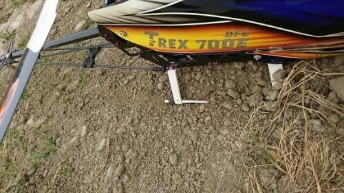

大約離地面一公尺時
切 HOLD 自平狀態下熄火降落

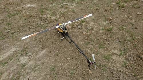

齁齁齁
看到沒
四平八穩的停在失事現場
整機無損傷 無掉漆 無缺角
只是腳架吃了點土而已
地面上還清晰可看到腳架滑行的痕跡

到底肇事的元凶何在 ?
經過 CSI 現場野戰檢視
整機無掃齒
單向無打滑
尾舵機正常
尾波箱總成也正常
尾T頭止洩螺絲也沒鬆動
所有線索都指出這可能是個無頭懸案啊
就在抓破頭皮的時候
無意間發現抓住尾舵拉桿不動的同時
尾螺距竟然可以用手稍加用力就可以改變角度
仔細一看
將將將~~將~~~~賓果!!!!
原來是尾舵拉桿球頭螺絲跟尾碳纖拉桿鬆脫沒固定好
稍加用力一拉
整枝球頭連同螺絲就可以從碳纖桿中抽出
用力推又進去
但是沒脫落
所以外觀目檢不意察覺
果然又是一些低級的人為失誤啊

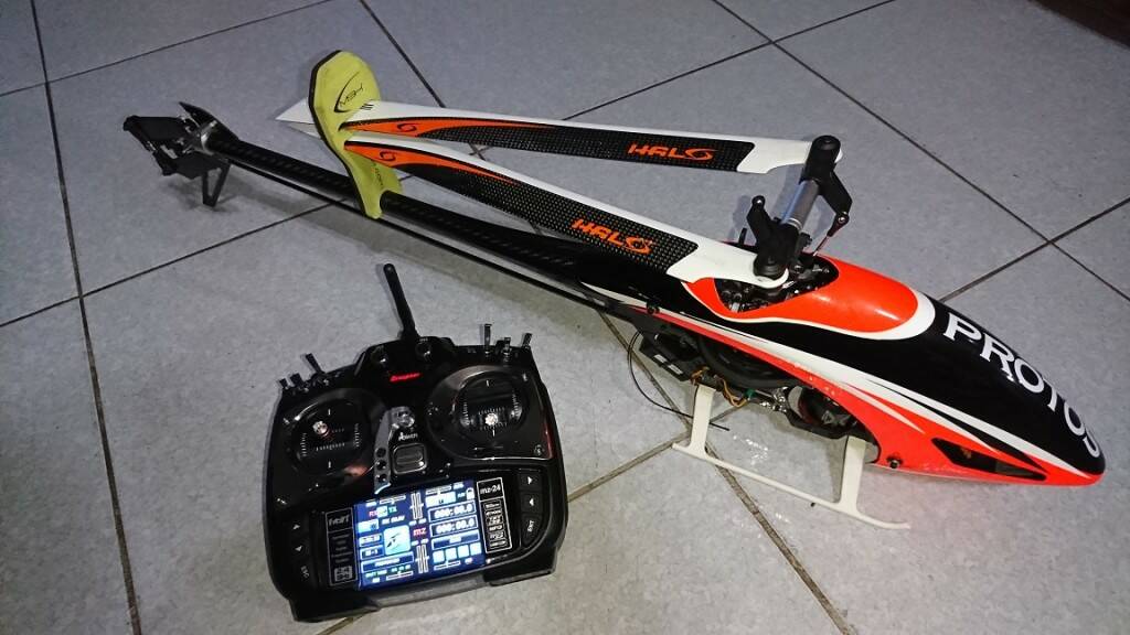

某日突然接到一位好交情的飛友請託
希望我幫他的 MSH 380 EVO 換上 XNOVA 馬達
並同時幫他設定 Graupner MZ-24 與金腦 2 的整合
老實說
換馬達更設定金腦對我而言並非難事
但是 Graupner 系統的控則是完全沒摸過
年紀大了學習能力降低了
還要在學新系統實在感到有點吃力
但在好奇心的驅使下
還是硬著頭皮試試看
很快地

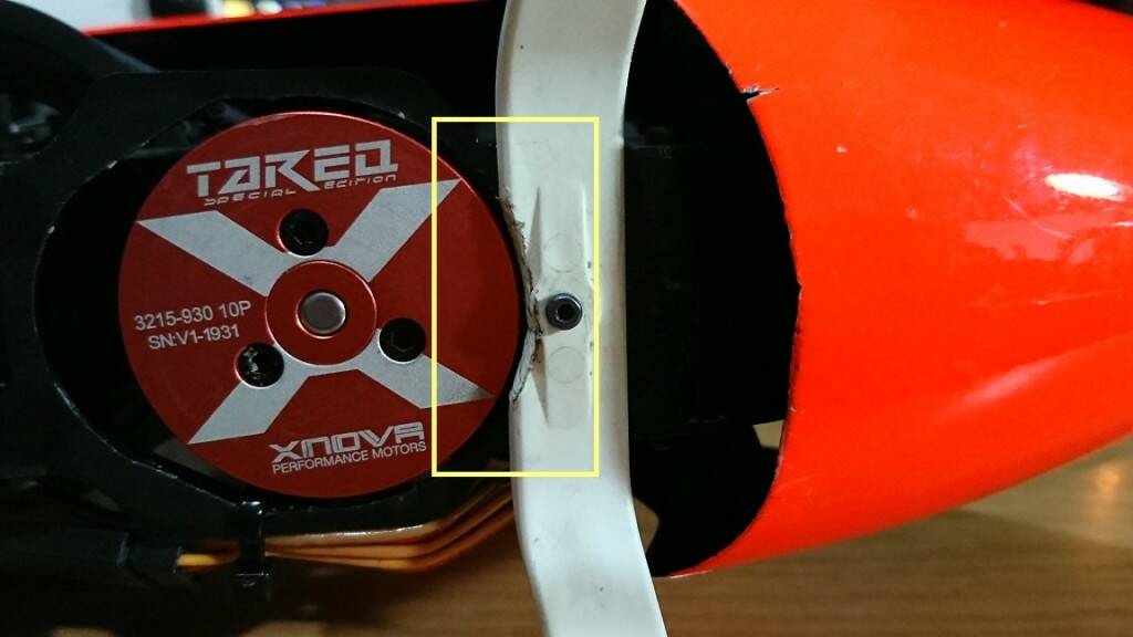

飛友的380 EVO 原本是裝325-360的小馬達
所以飛起來沒力到了極點
這顆就是飛友新買的 XNOVA 馬達
其規格為3215-930KV 10極  YY型單線繞線方式
是屬於 380 這個級數的專用馬達
打開盒子進入眼簾的就是醒目的大X圖案
連瞎子看到都知道這是個騷貨啊
馬達本體紅黑色的配置
看起來超時尚的
與飛友紅黑色系的 380 EVO 超搭的啦
這顆馬達再安裝上並沒有太大問題
唯一要修改的地方就是底座以及前腳架的根部需要小小的修一下
才不會干涉到馬達
還好塑膠材質還不難 DIY 修改

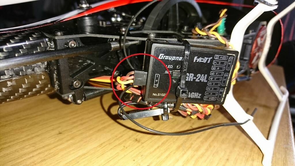

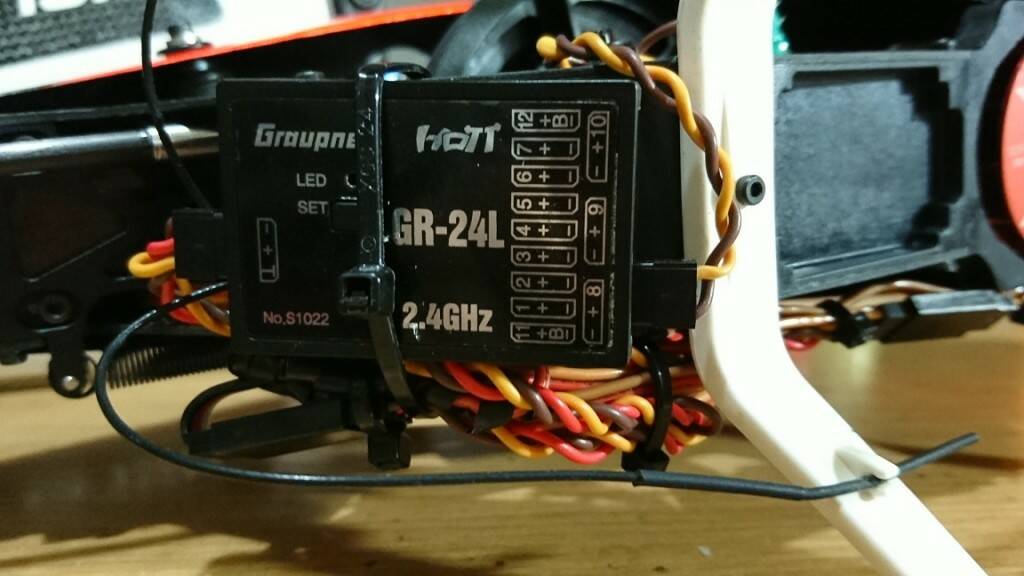

飛友的控是 Graupner MZ-24, 接收為 GR-24L
GR-24L 是 12 動的雙向傳輸的接收
但是感覺怎好大一顆
不過還好安裝在 38 兔的屁股上還剛剛好呢
遙控器為 MZ-24
雖然不是 MZ-24 PRO
但是質感還真不錯
整隻控的體積比他牌的遙控器還小一些些
相當適合東方人的手
握感以及造型的人體工學設計相當不錯
尤其是中指, 無名指與小指的握感貼幅度很優
握在手中還滿舒服的
相信只要是男人都喜歡握起來舒服的感覺

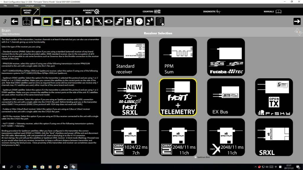

接下來開始一步一步完成相關設定 :

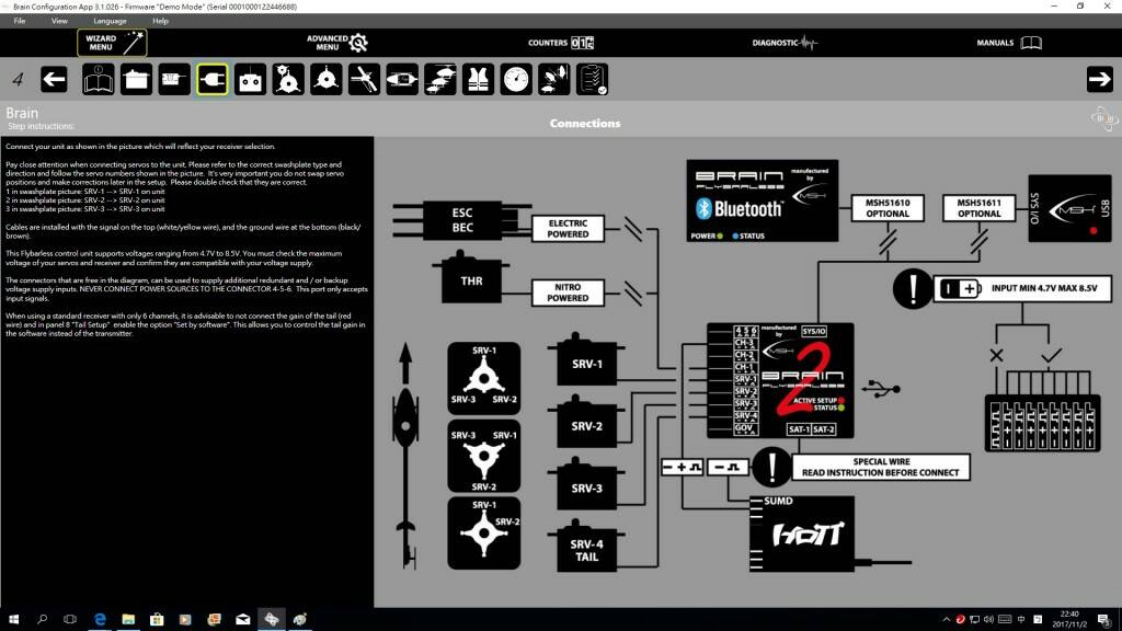

1. 先將金腦連接至電腦, 並於基本調機的第3頁面之接收機型式選擇 "HOTT+TELEMETRY"
2. 請依照基本調機的第4頁面之圖示正確安裝各部連接線

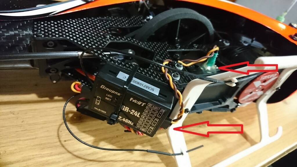

這裡要注意的是接收機 GR-24L或 GR-16 的第 8 通道必須接到金腦的 SAT1
GR-16L 則是第 6 動接到金腦的 SAT1
這條接線一邊是杜邦頭
但另一邊為 2.0 的接頭
而且這條線必須把 "+" 紅色的給剪掉
再來是接收機 GR-24L 的 "-+T" 必須接到金腦的 "CH3"
這部分金腦的圖示並不清楚
所以必須注意

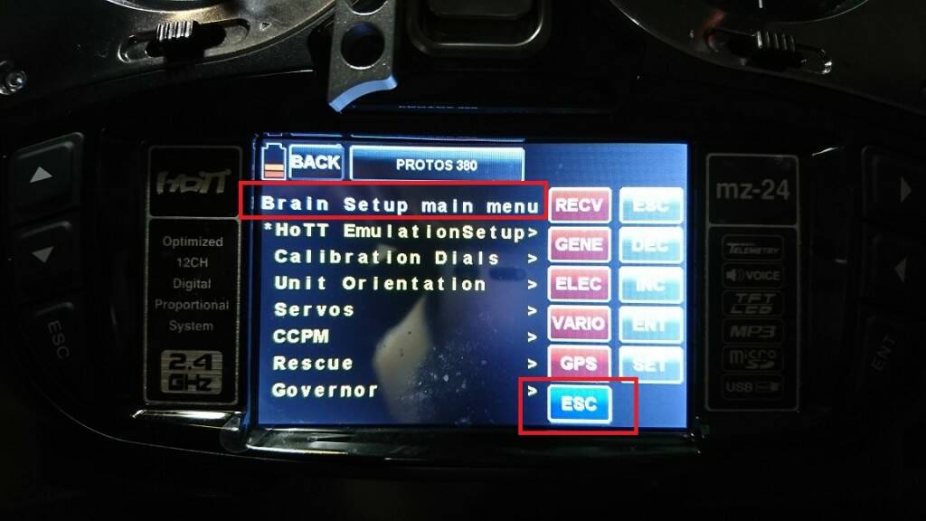

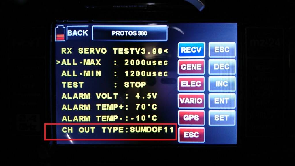

4. 點選遙控器上 "Function" -> "Telemetry" -> "Setting and Data View" 之後
然後點選 "RECV"
再用 "ENT" 切換頁面直到有 "CH OUT TYPE :"的選項
並將此選項改成 "SUMDOF11"
5. 至目前為止所有設定皆已完成了
當要進入金腦設定畫面時
只要選遙控器上 "Function" -> "Telemetry" -> "Setting and Data View" 之後
再點選 "ESC" 之後
點選 "ENT" 直到出現 "Brain Setup main menu" 就是金腦所有設定畫面

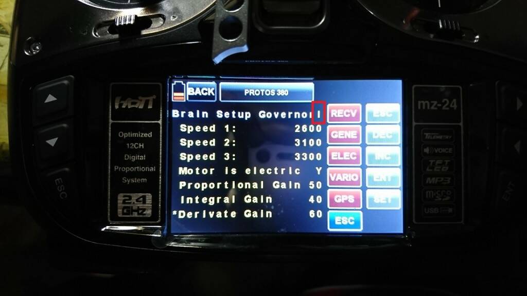

看了一下所有金腦設定項目全都能在遙控器上設定了
有些項目諸如轉數或是翻滾速率等等
需要百位數或是千位數的設定值
在這些設定項目的畫面右上角
會有如下圖紅色框框處顯示 "I"
如果都是每次增減 1 的話
那會把觸控螢幕按到破裂發瘋還按不到設定值
此時只要先將箭頭移到要修改參數的選項位置
點選 "SET" 後再點選 "ENT"
紅色框框處就會依序循環顯示 "I" ->"X" -> "C"
I 表示每次改變為個位數
X 表示每次改變為十位數
C 表示每次改變為百位數
這樣就不會按到頭殼慶煙了
哈哈哈
相當實用的功能
