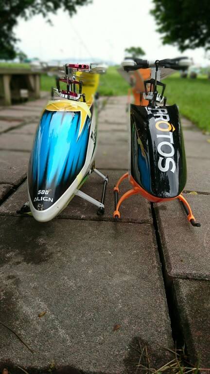

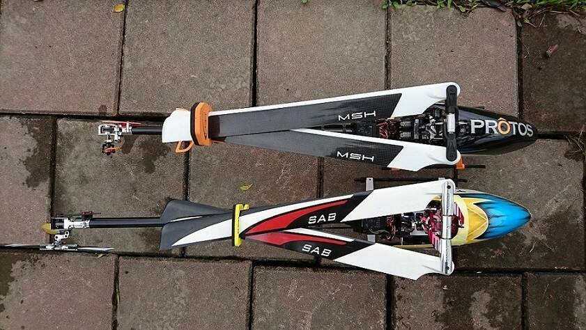

話說亞拓推出槳長 470mm 的 500X 之後
就一直關注這台
因為手邊有一台中兔 MSH PROTS 剛好也是 470mm 槳長
深知這個級距的性能比 425mm 的優秀太多
所以一直把目標鎖定 500X 作為舊款 500 PRO 除役後的新一代教練主力機
月前剛好飛場有飛友的 500X 首摔
於是發揮平常 LDS 的舌功
說服飛友割愛轉讓
所以我的 500X 就這樣騙到手了
哈哈哈
500X 為皮傳結構
構造簡單
雖然摔機
但是受損輕微
維修成本也很低
很快的就把機械部分完修
但是轉手時是不含電變的

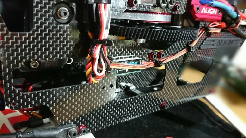

而手邊也恰巧有先前 600 PRO 的 ICE2 HV 80A電變與一組 BEC
比了比尺寸
發現竟然可以裝得下在 500X 上
在勤儉建軍的最高指導原則下
逐步完成了 500X 並且投入服役的行列
PK 前的合影
IC2 HV 80A 剛好裝得下 500X 原本電變的位置
由於 IC2HV 80A 是不含 BEC 的
因此外掛一個尿袋 BEC 使用
同時安裝一個電變的 RPM SENSOR
以便使用陀螺定速飛行
PROTOS 中兔與 500X 的陀螺都是使用金腦陀螺
為了比較兩者之間的差異
所以使用了相同的陀螺
而動態的翻滾速率, 自旋速路與螺距皆使用相同參數
盡量在現有條件上相同的條件
然而在尺寸上

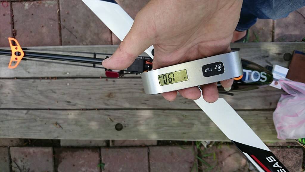

500X 比 MSH PROTOS 中兔稍微長了一點
重量方面
在使用同一顆電池的條件下
500X 的起飛重量 2.18 公斤
PROTOS 中兔的起飛重量為 1.9 公斤
畢竟 500X 使用 IC2 HV 80A 電變與外掛 BEC
還有些微的結構上差異
導致 500X 約重了 280g
在轉速方面
PROTOS 中兔以 2500 RPM 的條件飛行
安靜 浮力好 動態靈活
而 500X 因為重量上比較吃虧
所以轉速需調整為 2600 RPM
整個飛行表現穩定 俐落 動力充足
兩者性能不相上下
比舊款 500 PRO 好飛太多
PITCH 不用打太多
就能做出明顯的頓點
短主軸所形成的低重心
讓動態的表現不延遲
隨打隨動
好飛極了
不自主的會越飛越嗨
哈哈哈

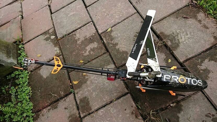

MSH 770 EVO 大兔首炸
話說我這台 770 EVO 大兔
自從服役以來
已經飛了快 60 趟
各方面的表現都讓我十分滿意
帶給我相當多的飛行樂趣
三週前突然心血來潮
想說來給這機隊長拍段飛行影片做個紀錄一下
同時也請高手飛友---啊盛來掌控
我來掌鏡
看看相關參數設定與機件是否有需要再行調整
雖說模型江湖界一直有傳聞
往往在飛行前拍照或是特意拍影片時
都會GG的
果不其然
因為電池線用的銲錫材質太差
結果空中電池線解焊而斷電 GG 惹
還好有裝天蠍星備用電源
以及飛友高超的技術
落地前將機體拉平
所以只損壞了大槳一副以及腳架斷裂
其他皆無損傷
連美美的機頭罩都沒有傷痕
只能讚嘆飛友的反應與技術實在太強了
