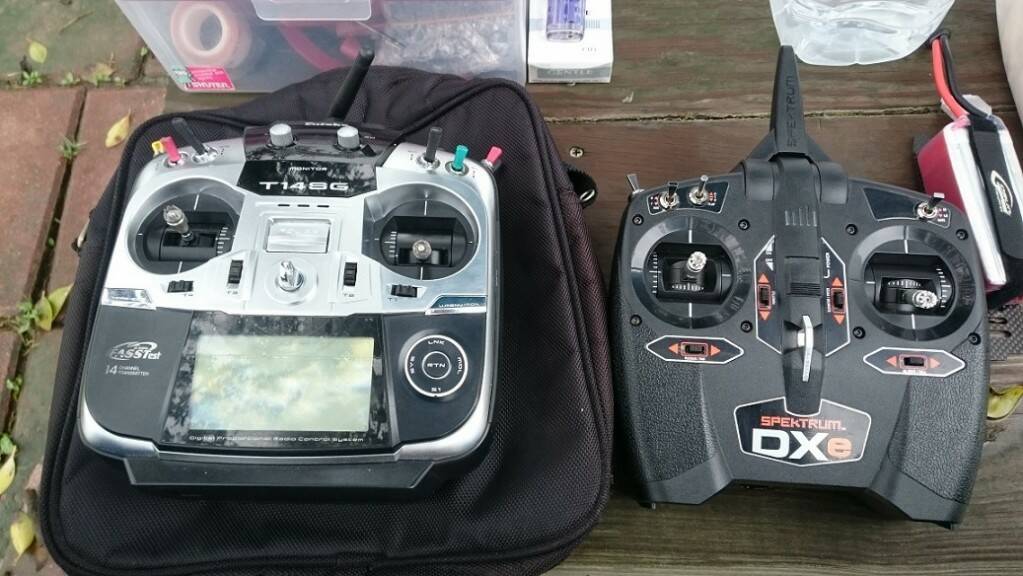

由於我原本打模擬器的控--- 亞拓 T6
因為使用太久導致搖桿底座龜裂
用三秒膠要黏修復時
不慎因為手殘+智障=點膠過多
結果把整個油門搖桿黏死......氣死我了
所以就花少少的錢買了這支 DXE 來打模擬器

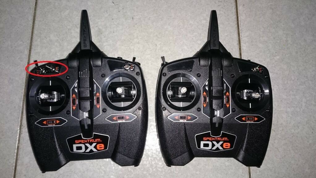

DXE 有兩個版本
一個是標準版 : 也就是開關比較多的版本, 下圖的左邊
一個是 BNF 的隨機版 : 功能都一樣但開關比較少, 下圖的右邊

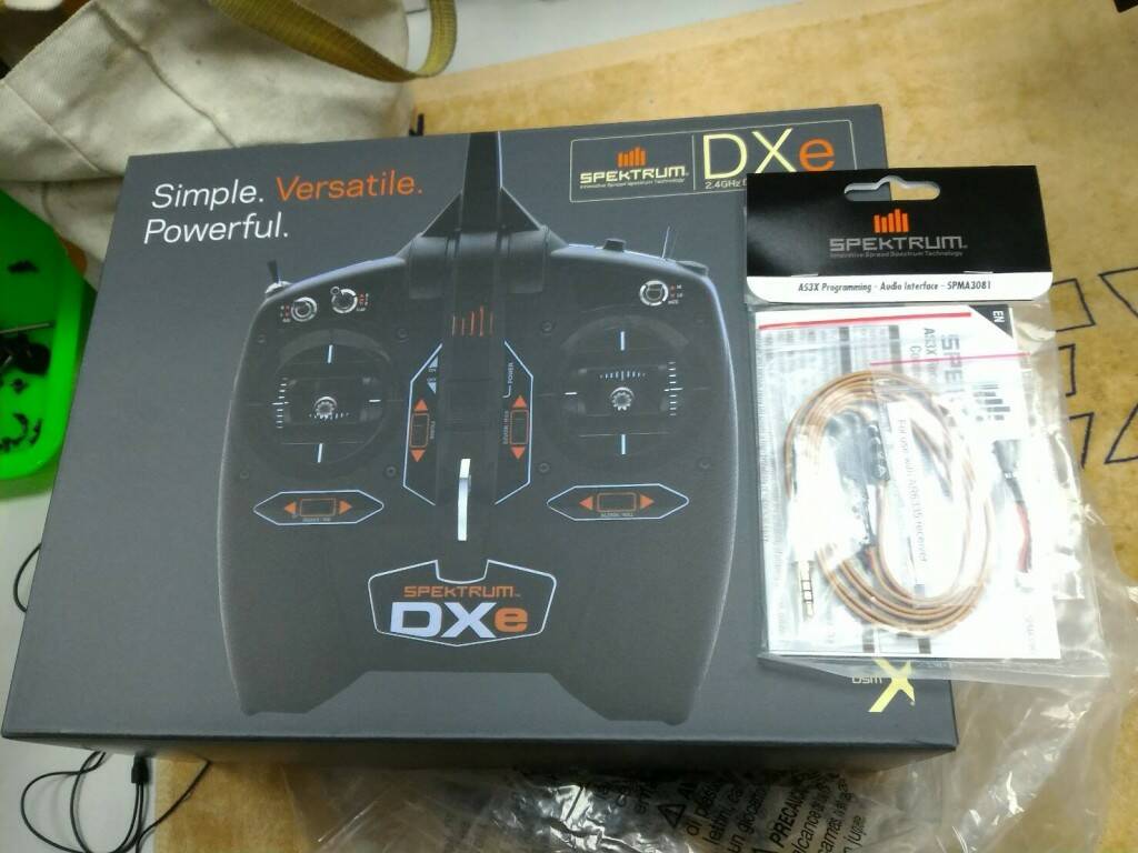

沒幾天東西就到手了
同時也加買了 APP 連接手機的耳機線與 USB 連接線
各位看官沒看錯
DXE 要跟手機 APP 連線是用耳機孔的音頻線
因為所有 機型的設定都是存放在手機中
所以理論上是可以存放幾乎無限多組的機型參數
而當你要飛哪個機型只要藉由這條耳機線與 DXE 連線後 (記得手機音量要開最大, 以確保資料傳輸正確)
將機型資料下載至 DXE 即可完成機型參數的轉換
而這條耳機線的型號與外觀如下圖所示

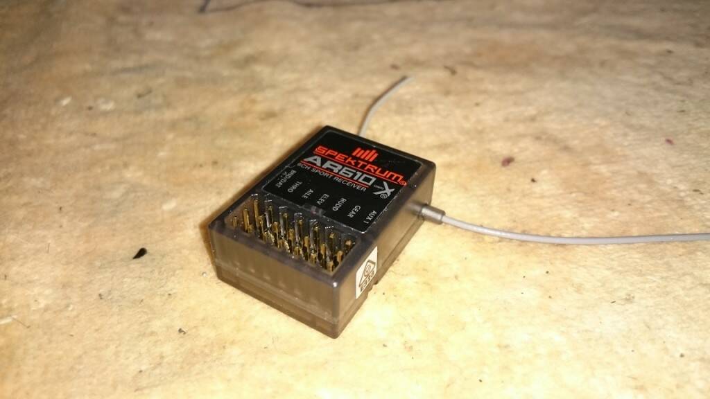

如果你買的是 DXE + 接收的版本的話
所搭配的接收機是 AR610 的六動接收機
當然如果你有 DSMX 的小衛星的話
就可以直接與 DXE 對頻使用
無痛直上, 哈哈

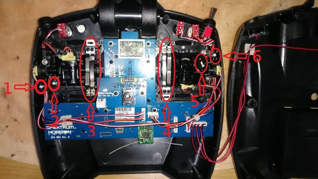

由於我是日本手而來的時候是美國手
所以必須改手
改手也相當簡單
一根螺絲起子就全搞定
下圖中 3 , 4 就是調整兩隻搖桿的油門與升降的對調, 以及調整搖桿的滑順度與油門中立點的設定或取消
1,6 是調整兩隻搖桿水平移動的鬆緊滑順與中立點
2,5 是調整兩隻搖桿垂直移動的鬆緊滑順與中立點
就這樣螺絲轉一轉就完成換手的設定與調整

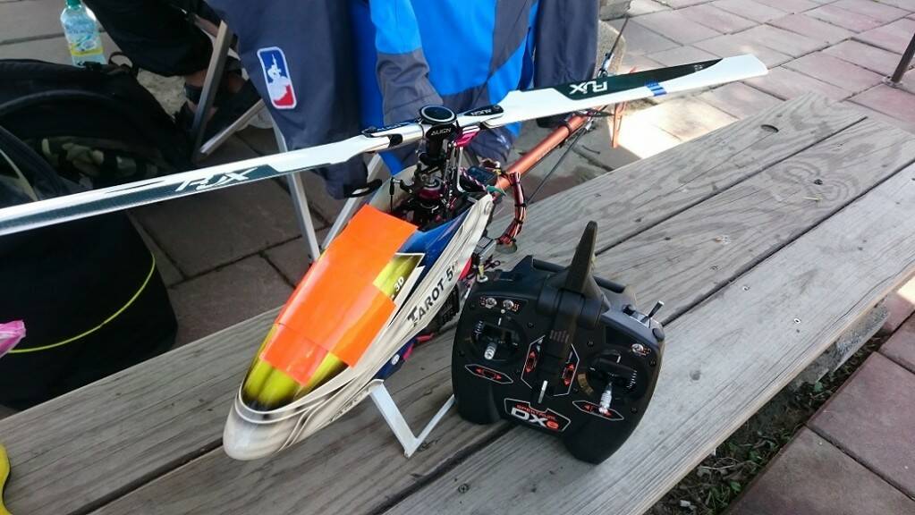

當然
再拿來打模擬器之前
先裝在教練機上測試一下實機飛行的手感
不過這部分留著以後分享
