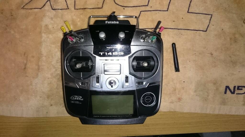

悲劇了悲劇了
上週請假偷偷爽飛
結果收工時

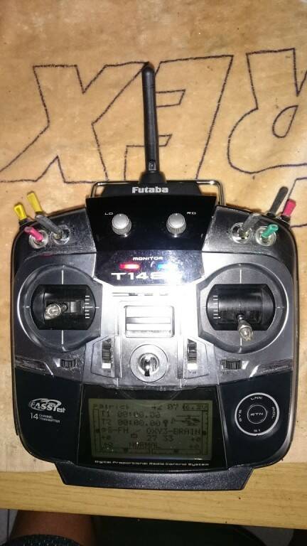

不小心把重要的遙控器給摔了
整隻天線連同內芯都斷得乾淨利落
悲劇了
沒想到當天安全下莊沒摔機
但卻摔控
當下整個人好像被雷擊一樣
真是整個人都殘了
眼看剩沒幾天就要過年
遙控器送修鐵定來不及年前完修送回
難道今年年假爽飛就要這要泡湯了嗎???
不!!!!!絕不輕易被擊敗
電影 KANO 有說過
怕輸! 就想辦法贏!!!
想飛! 就想辦法修!!!
當晚逛遍國內各大購物網
完全找不到 FUTABA 的相關維修用料
不放棄
還有全球各大購物網
終於皇天不負苦心人

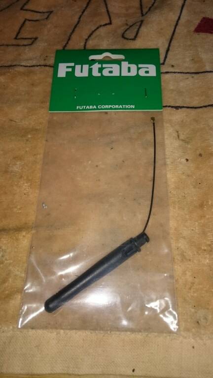

讓我在英國的 FASTLAD 網站找到 FUTABA 原廠天線的維修用料
還提供快遞到台灣服務
當下眼睛看到就直接跳過大腦的思考
手指點了幾下
指定 48-72 小時空運快遞
為達目的不擇手段
所以16歐元的零件價格
運費卻要19歐元
運費比貨物貴
唉~~~沒辦法
不過這錢花得還算值得
果真在剛好第 48 小時
貨物拿到手了
哈哈哈
比中統一發票還爽
看到沒!!!!!
原廠用料喔
天線這東西還是用原廠比較保險

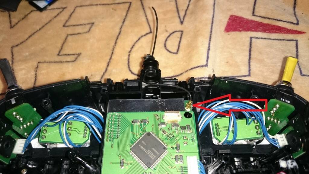

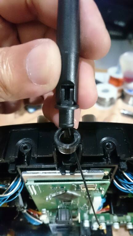

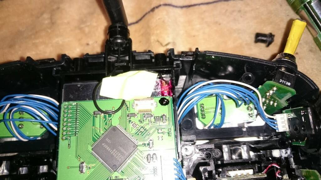

當晚回家立刻開始動工維修換天線
整個過程還算簡單
只需要在天線接頭插拔時多注意一下
不要把天線同軸心弄壞就好
天線更換的插頭位置如下圖
看不清照片嗎
沒關係
來張清楚的
然後將新的天線芯換上
新天線要壓入時注意一下平整下壓即可
然後再把天線保護殼給裝上
之後將天線插頭與天線芯做好固定即可
然後將遙控器背蓋裝回即可
江江江~江~~~~~
又恢復原來迷人的樣貌了
果然真的是原廠件
完修後還真的跟原本一模一樣

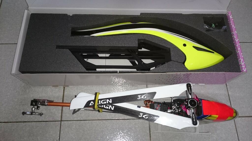

剛拿到時被他的碩大包裝盒給嚇了一大跳
真的好大一箱
還好事前已經取得部長同意並頒發通行證
不然這麼大一箱
還真不知道要怎樣走私進去哩

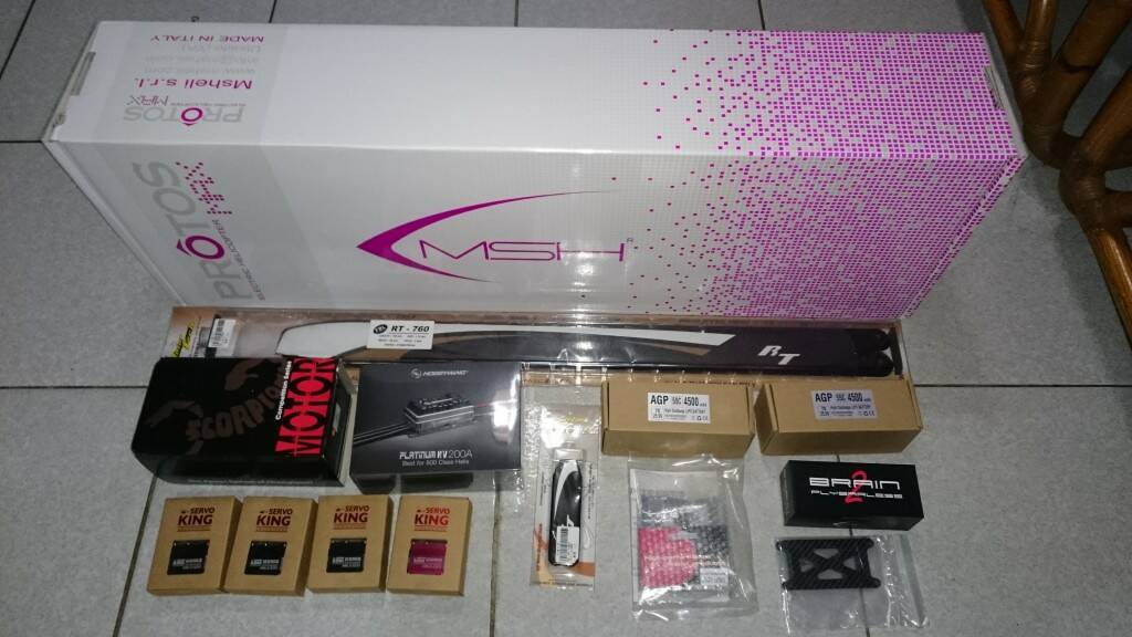

整機的完整配件終於到齊了
打開箱子後
包裝設計相當合理到位
對於大面積烤漆的機頭罩保護得很好
亮面的碳纖尾管也都有周全的保護

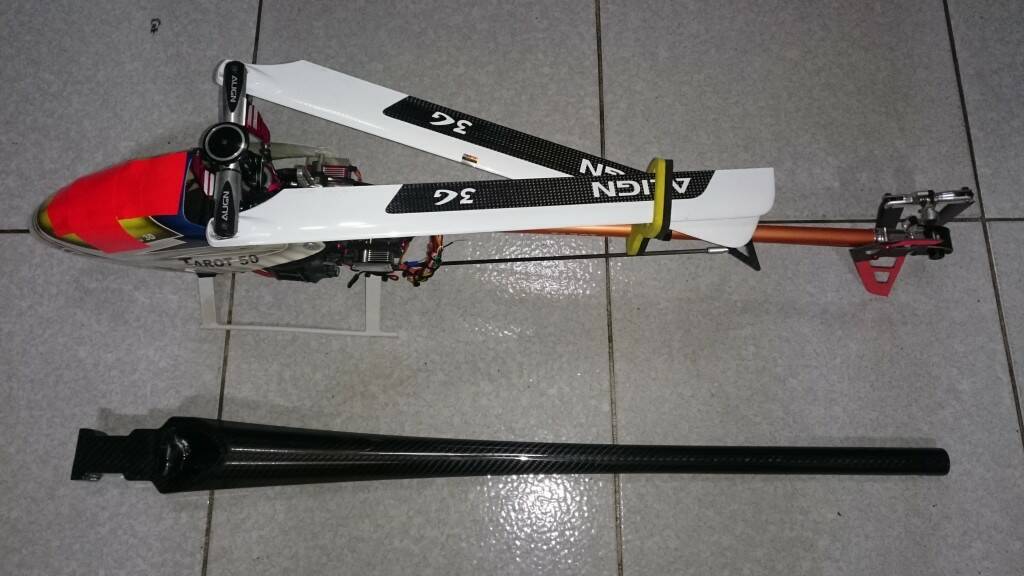

機頭罩幾乎跟我的 500 PRO 差不多大

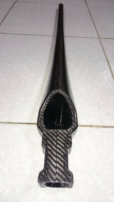

另外一個吸引目光的零件就是一體成型的碳纖尾管
這碳纖尾管拿在手上
感覺好像在打棒球
光尾管就又要和我的 500 PRO 一樣長了

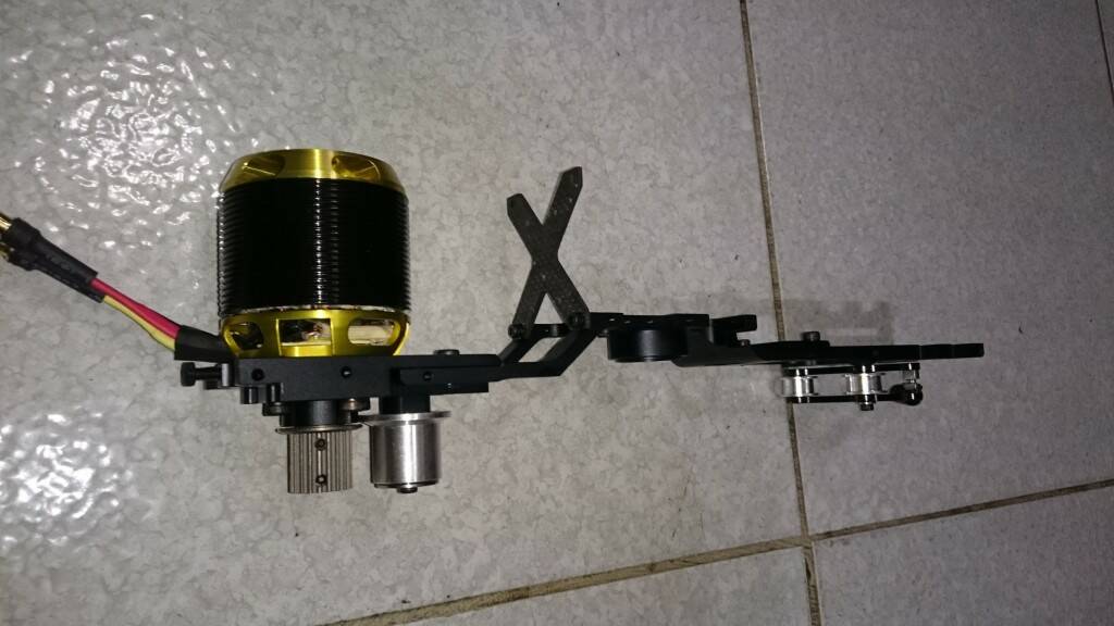

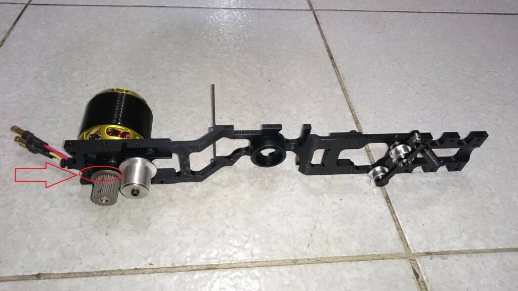

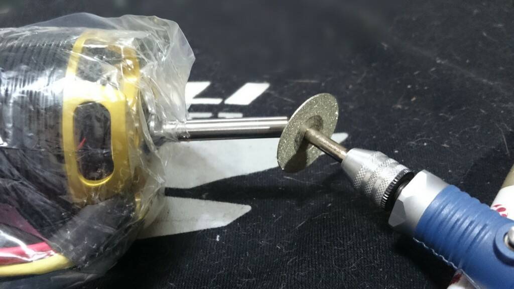

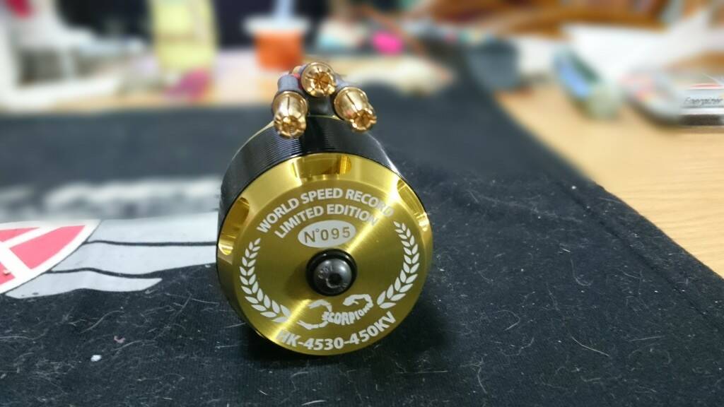

這次選用的馬達是天蠍星 NK-4530-450KV
要安裝前的第一個動作就是要把馬達軸心的止洩螺絲溝槽給磨出來
這樣馬達齒才不會在運轉中打滑
磨軸心時一定要將馬達包好
避免鐵削被吸入馬達中
造成漆包線破損而層間短路

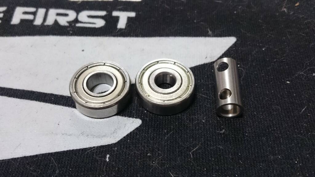

由於這個級距的馬達軸心有 6MM 與 8MM 兩種常用規格
原廠很貼心的附上軸心轉換銅套與兩種不同規格的馬達座軸承
馬達打磨完畢後
開始安裝
整個馬達座, 動力皮帶導輪, 尾皮帶張力調整舵輪
都是在整個金屬龍骨上且前後貫穿整個機身
請注意這個帶有法蘭的馬達齒
這是原廠針對先前皮帶斷裂所提出的設計變更之一

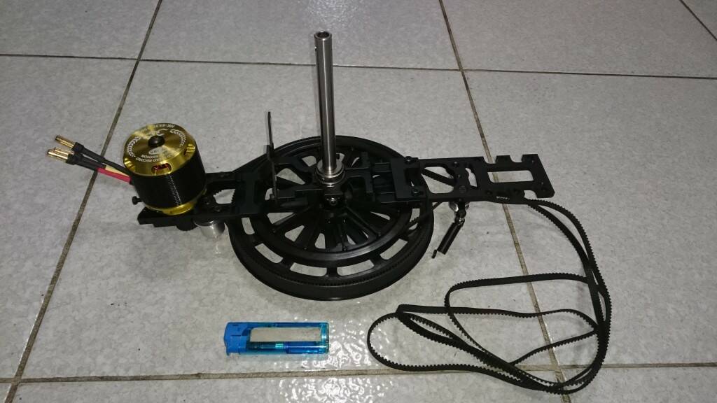

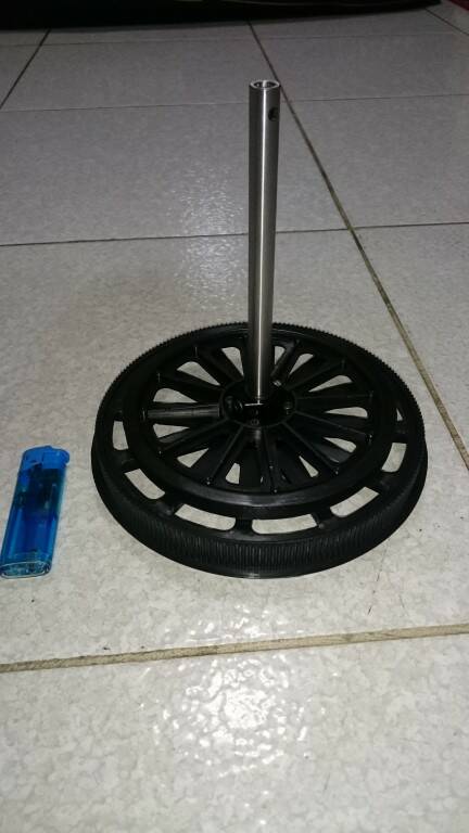

碩大的主齒盤是出廠就已經組裝好的
只要套上主軸就完成
是真的很大
比我的手掌還大
而動力皮帶主齒盤的肋骨也是加厚的
避免因劇烈飛行時皮帶壓力導致主齒盤變形
而使皮帶上移去磨到馬達上座
而使皮帶斷裂
這也是原廠針對皮帶壽命不佳的設計變更之二
很快的就把齒盤組合到馬達架上

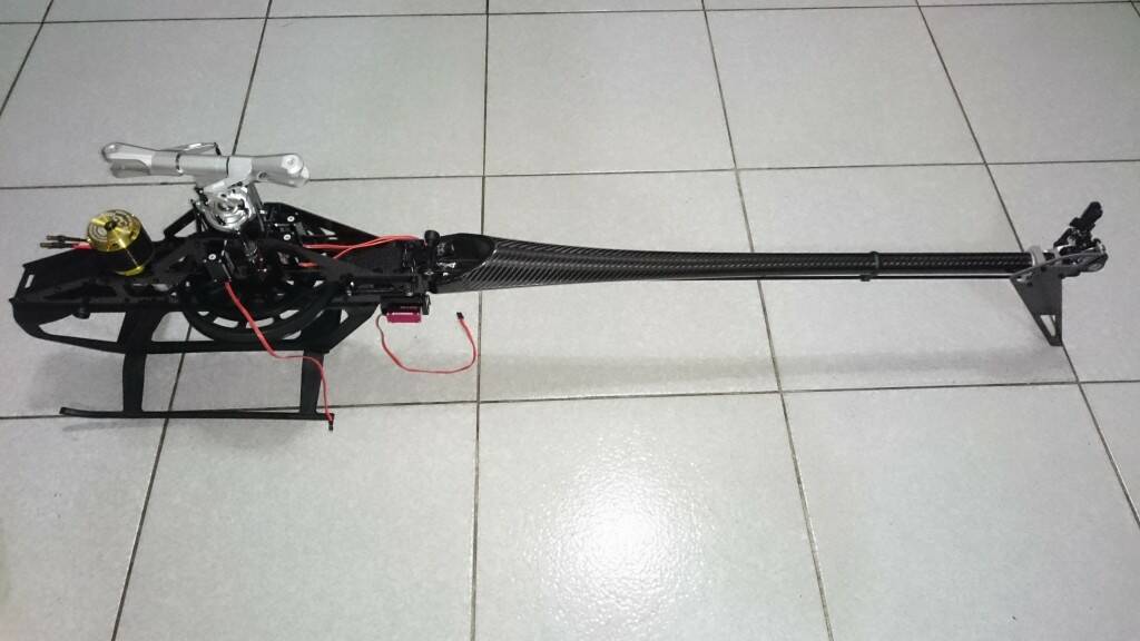

組裝這台 770 EVO 真是有種玩模型的樂趣
所以也就不知不覺中
主體架構都裝好了

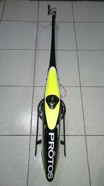

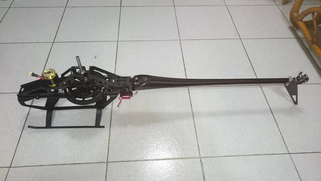

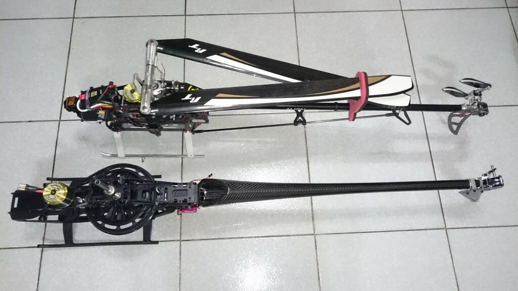

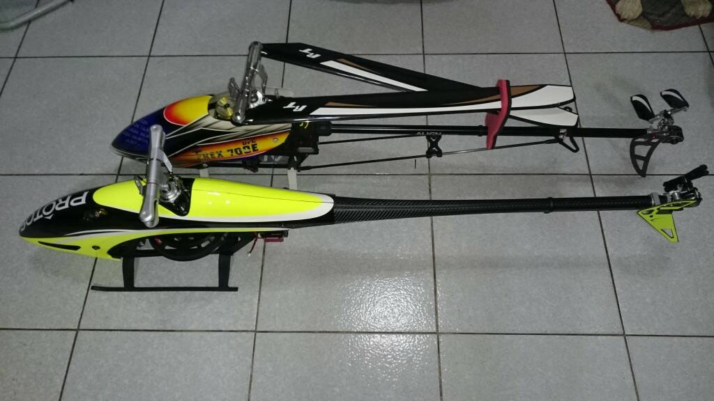

拿來跟我的亞拓 700E 比一下
個頭硬是高出一個頭
迫不及待先戴上機頭罩爽一下先
接下來裝上十字盤與旋翼頭總成
此部分出廠也都組裝完成且都有點膠
逐一確認沒問題後就裝上機身
穿上頭罩後再來個超級比一比
機體組裝到此
算是完成百分之九十了
接下來要上電變與走線了

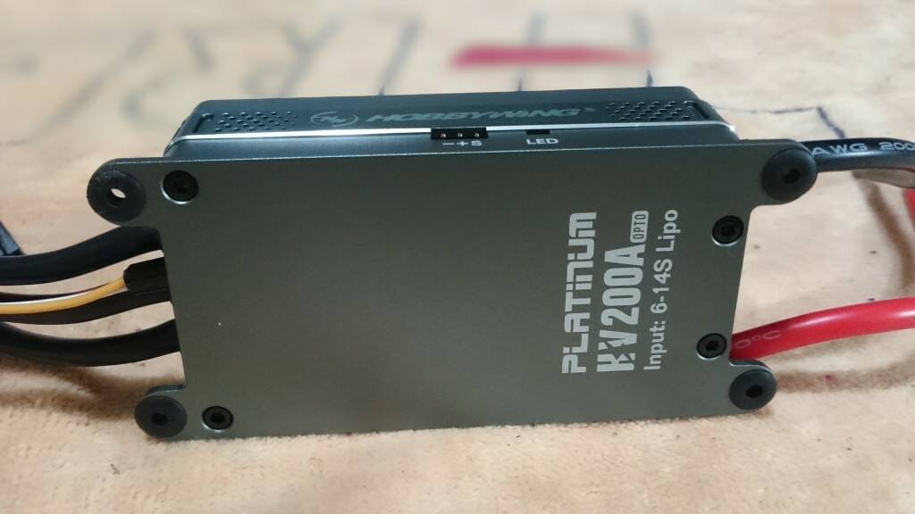

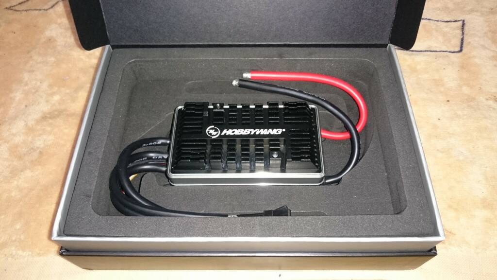

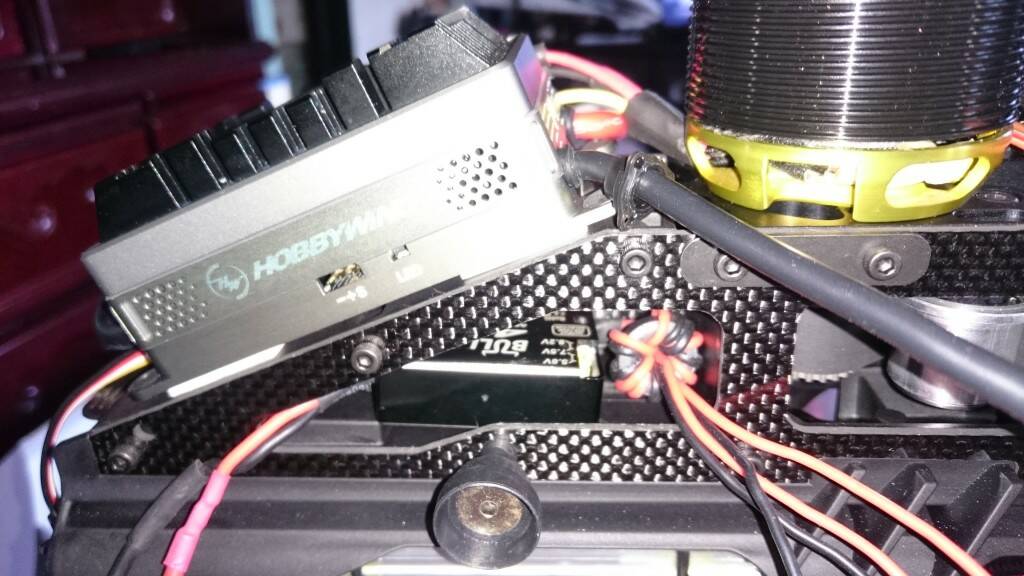

此次電變是使用好盈 V4 HV200A
好盈已經非吳下啊蒙了
整顆電變的質感相當優異
連包裝設計都像個精品
如果把顏色換成水藍色的話
還真的以為是 TIFFANY 的銀飾品包裝哩
由於是高壓電變
所以 BEC 電源是使用 SERVO KING 的電牛
這顆 BEC 剛好可以支援 14S 使用
但是安裝位置要注意
請盡量遠離接收與陀螺
還好大機空間大
隨便裝距離都離接收跟陀螺很遠的
而我安裝位置也是安裝在原廠已經預留給 BEC 電池地位置上

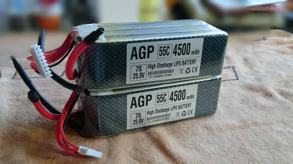

電池是使用 AGP 7S 4500mah 55C 的規格
兩顆加起來剛好是 14S

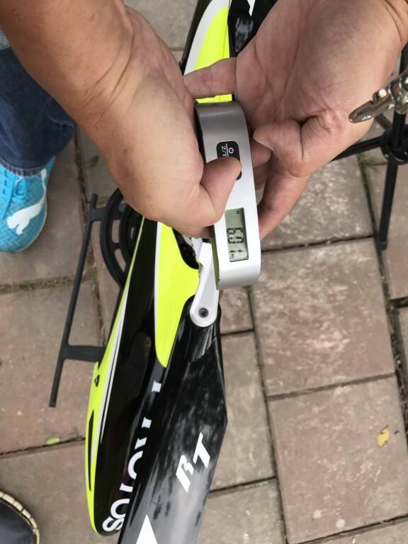

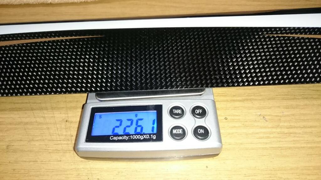

大槳的規格是選用 RT 760mm 大槳
單支槳重約為 226.1 克

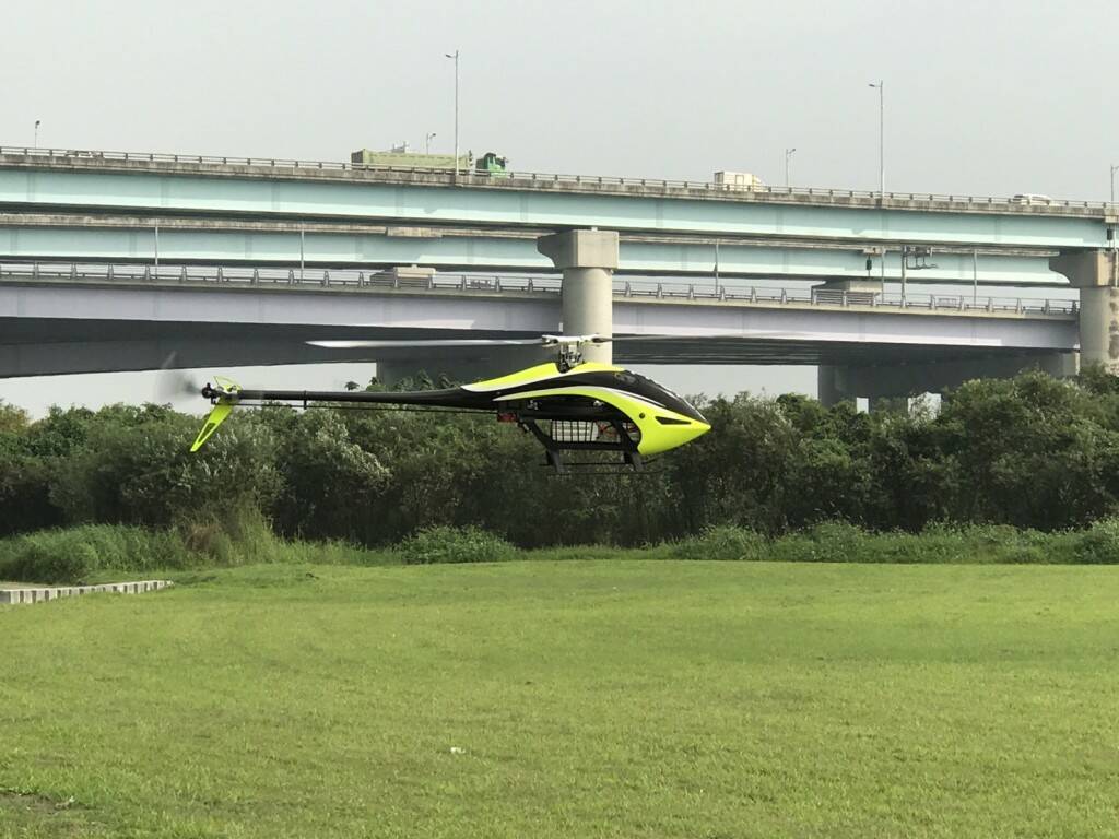

首航當日
一起飛
就發現相當的安靜
除了槳聲之外
幾乎沒有其他的聲音了
尤其是從 IDEL 切回 NORMAL 時
還常常以為是斷電了
同時不得不特別提到一點
金腦不愧是 MSH 設計的
搭配原廠付的的尾中立調整治具
靜態基本調機調好後
翻滾速率依照習慣的設定調好後
升空完全不用做任何調整
所有機身動態, 尾巴動態就相當的理想
完全沒有奇怪冗餘的怪動作發生
尾巴更是說走就走, 說停就停
不愧是同一家公司的產品
整體參數的整合性相當優秀
