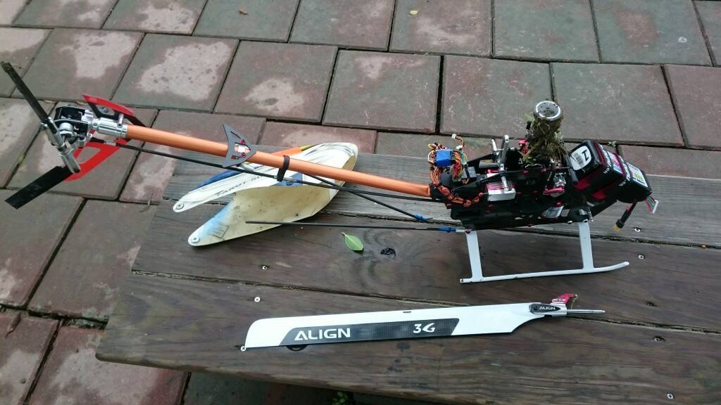

戰功彪炳的不死老兵 ---- TREX 500 PRO
這台 500 PRO 教練機事實上是 1 號機與 2 號機的合體了
打從入模沒多久
這兩台 500 PRO 就一路陪我跌跌撞撞到現在
期間因敗家因素
把兩台 500 PRO 合體成現在樣子
舉凡新動作練習, 新電裝測試, 舊品維修後電裝測試
都是由這台 500 PRO 首席試飛官來擔任
經歷過大小戰役無數
也創下單機摔機 21 次的紀錄
傷痕虛位纍纍在所難免
兩周前在飛場練習新動作
因為旋翼頭長期虛位過大
加上橫軸螺絲都未更換
應力導致橫軸螺絲金屬疲乏而斷裂
就在倒飛機態下
碰了很大一聲
空中射大槳
一隻槳噴了約30公尺遠
另一隻更扯
噴到不見蛋了
整個旋翼頭因為瞬間仍在運轉
倒飛下直接落下
跟鑽土機一樣還把地上的土鑽了個洞
當下真是嚇死寶寶了
這下子又瞬間變蠍子了
射出 30 公尺遠的那隻槳還硬挺挺的插在地上
還好我天生怕死
不管飛大小機
都是離我遠遠的

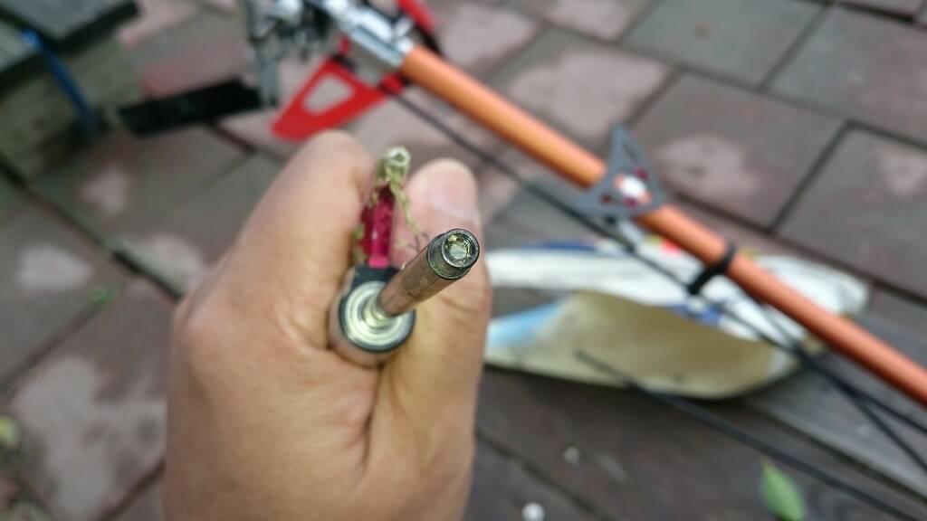

拿起屍塊檢視一下
斷掉的半截螺絲還在橫軸裡面
還好整個槳夾都射光光
所以舵機也沒機會且不會掃齒
這就是這位不死老兵的第 21 次摔機紀錄
由於亞拓慢慢不出舊版 500 的零件
還好庫存備料應該還可以撐得兩三摔
到時候是該讓這位老兵功成身退了
其實又是給自己一個敗家的藉口啦
哈哈哈
