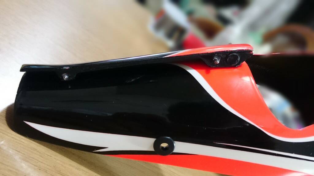

線條造型極為漂亮的頭罩
接合處還有定位插銷與磁鐵

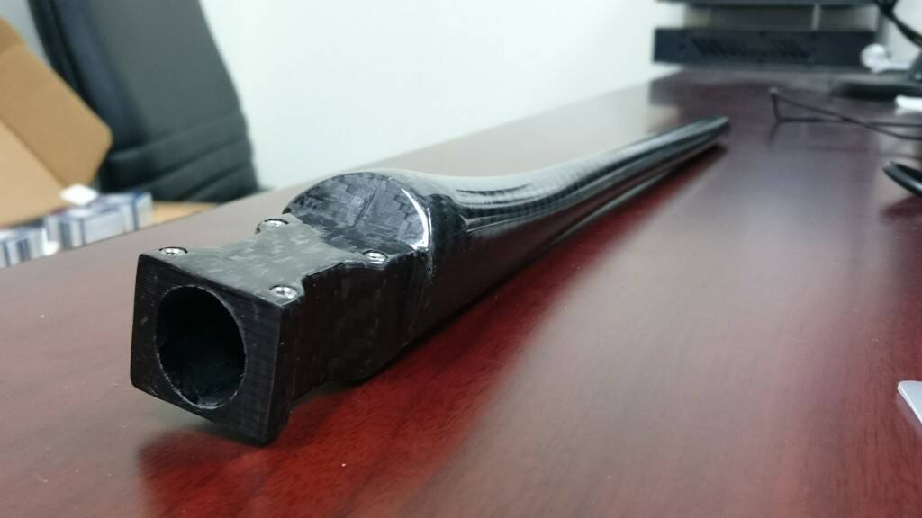

硬梆梆亮晶晶全碳纖造型尾管
等不及組機就先來個頭罩與尾管的"假組裝"
欣賞一下這美麗的曲線

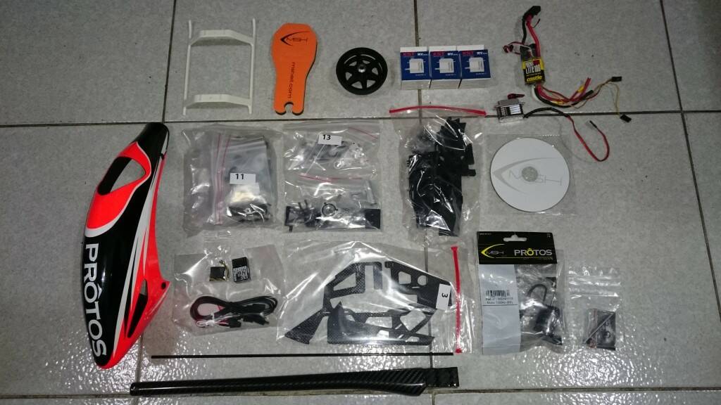

就迫不及待的把所有部品都攤在地上檢視一遍
看樣子原廠出廠就已經把主旋翼總成, 尾旋翼總成
或是一些需要仔細組裝的總成都已經"真"組裝完畢
所以也不需要拆開重新上膠再組回
幾乎是大部拆解出貨到使用者手上了

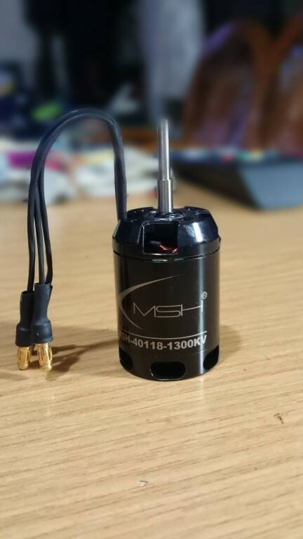

飛友搭配的馬達是沿用 PROTOS MINI 360 等級的馬達
原廠編號是 MSH41113 1300KV 6S
天蠍星代工的喔
背面還有蠍子圖案
這顆馬達如果要用在 380 上需更換軸心
同時馬達齒使用 15T
這樣的配置
如果柔飛 3D 應該還可以免強使用
如果要噴的 3D 的話
建議還是換 380 使用的馬達會比較合適

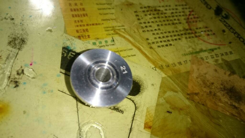

而如果是使用天蠍 HK-3020-1000KV 的馬達
原機所搭配 21T 馬達齒就可以直接使用
圖片如下

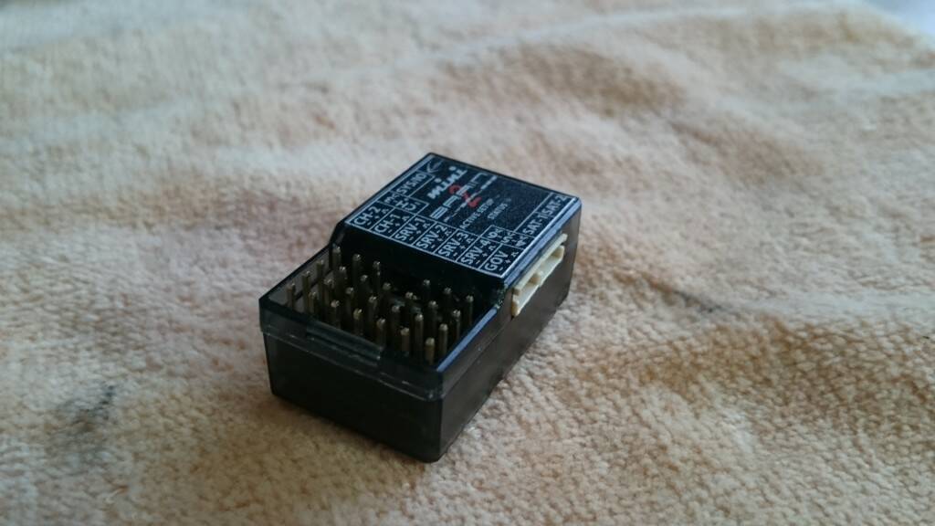

陀螺的部分
出貨就是第二代新款的迷你腦 MINI BRAIN 2

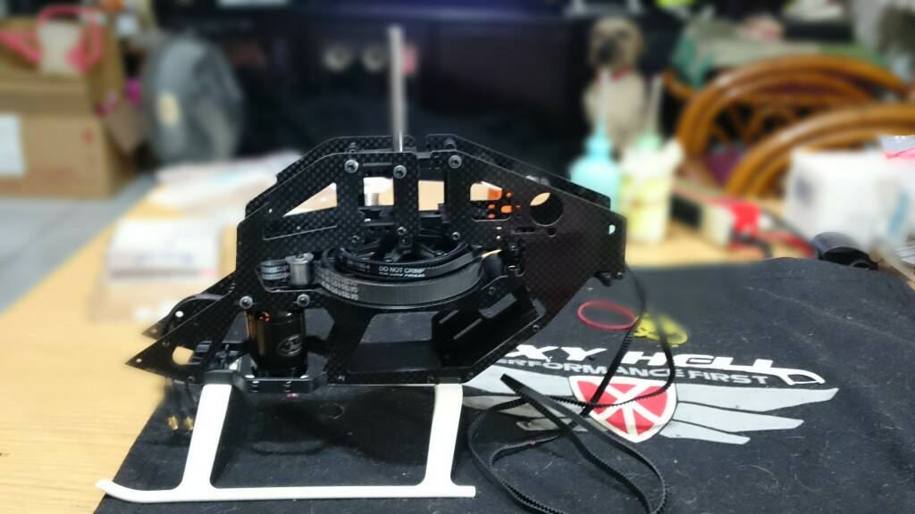

首先是組裝龍骨
應該使馬達座與機身中隔架
別以為整個黑黑看起來像是塑膠
其實是黑色霧面金屬架
並且由前至後貫穿整個機身後與碳纖尾管相接的

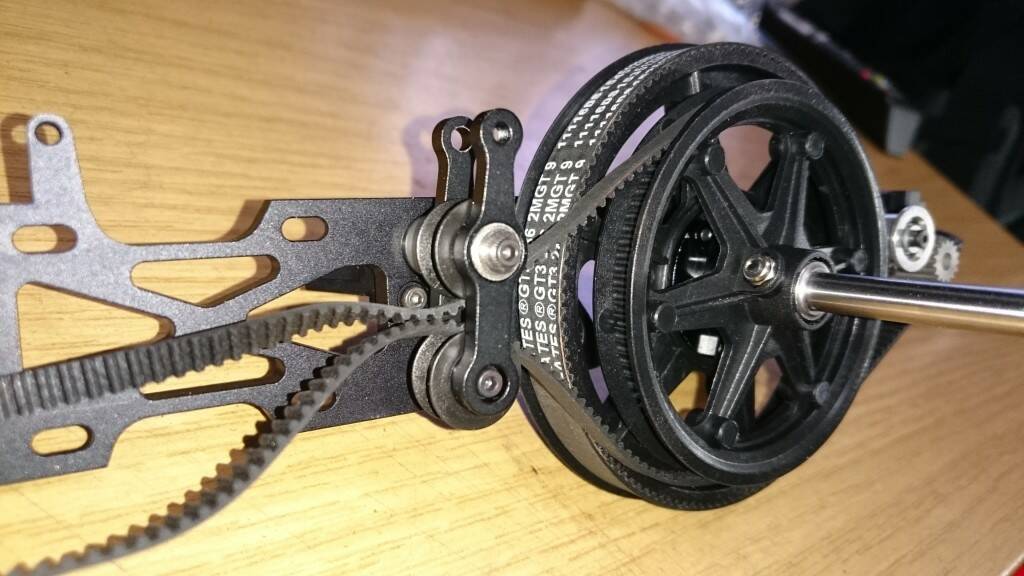

接下來安裝馬達齒, 皮帶導輪, 主齒盤總成與皮帶
相當簡單就完成第一步驟
配合小馬達的 15T 馬達齒

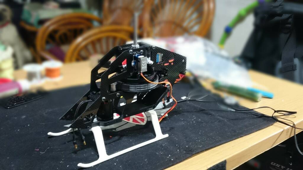

接著安裝側板, 底板與腳架
完成後
上十字盤舵機
來張舵機安裝後的照片
到此步驟為止

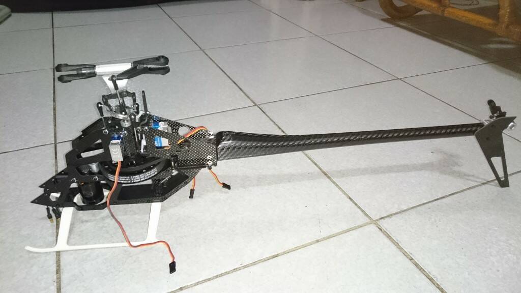

整個機身總成至此就大致完成
夠簡單的吧

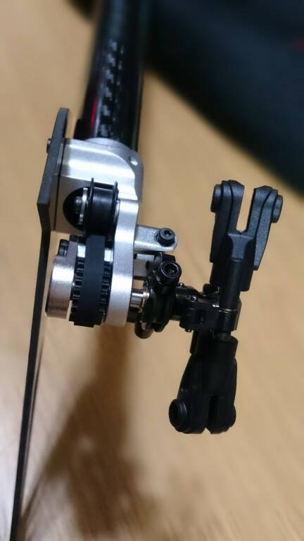

這又是另一個令人驚艷的設計
沒錯
堅固又漂亮的尾波箱
感覺就像超跑的變速箱一樣
只要拆兩顆螺絲
就可以進行尾波箱維修
環顧整的尾波箱設計
由於尾橫軸與尾齒是分離設計
爾後摔機的話
大概只會壞尾橫軸了
尾槳夾總成也是出廠就"真"組裝好的
不用5分鐘就安裝完畢
裝上全碳纖尾管後
整個尾巴就完工了
比較要注意的地方就是皮帶的旋轉方向要正確
此部分說明書都有明確圖示
整機機構的組裝到此已完成百分之99了

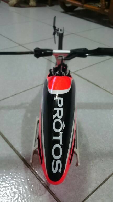

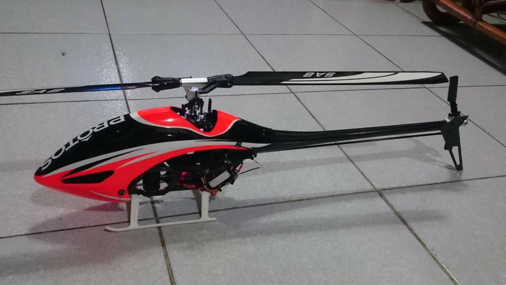

整機組裝完成後的照片如下
不得不稱讚相當漂亮的機身線條設計
難怪飛友稱他為法拉利兔
頭罩與尾管線條接續相當漂亮
同時機頭罩固定的設計
屏除了以往橡膠墊圈
改用跟 MAX V2 一樣的 5 點式強力磁鐵固定方式
所以只要輕鬆地將機頭罩蓋上機身
然後雙手一放
喀拉一聲就自動歸位且裝好機頭罩了
相當酷又便利的設計
再來幾張不同角度觀賞一下
同場來跟我的 GONLIN 380 比較一下
機身長度差不多
GOBLIN 380 的身材比較豐滿
PROTOS 380 EVO 就流線很多
當然外觀問題是青菜羅波, 各有所好的啦

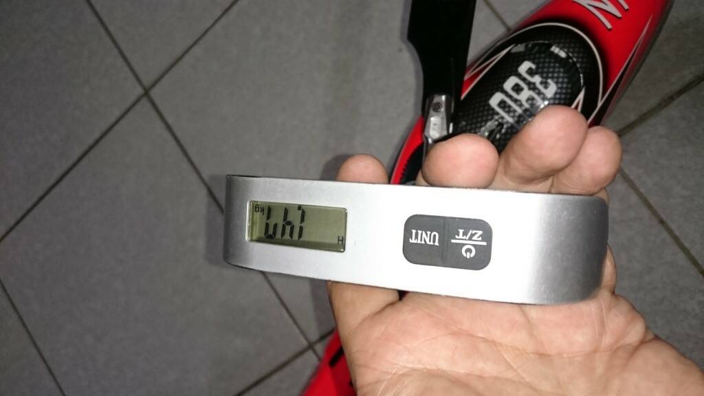

比較一下含電池的起飛重量
相同一顆 1800MAH/65C 的電池
GOBLIN 380 為 1.47KG
PROTOS 380 EVO 為 1.24KG
當然
PROTOS 380 用了比較小顆的馬達
不過這顆小馬達與我 GOBLIN 380 的 HK-3020-1000KV
應該重量相差應該不會超過 250g
所以推估 protos 380 的起飛重量應該比 goblin 輕一點吧
