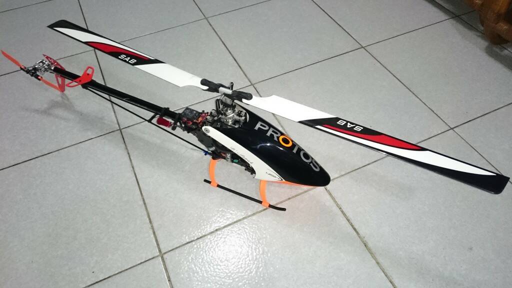

MSH PROTOS 500 中兔首摔記
人在江湖飄, 哪有不挨刀
直升機也是如此
要玩直升機
早晚都會摔的啦
話說機隊中唯一保持全勝不敗紀錄的中兔
終於也摔機了
就在練習定點前後滾翻的動作
突然就失去動力
就這樣頭上腳下直直的插香吃土
插入土裡時
機子還直立立的維持約一秒左右
才倒下去
還好是泥土草地
也相當幸運的損傷不大
當下目檢約略看了一下
只斷了尾管, 垂直翼與噴了一根大槳拉桿
其他似乎沒有損傷
連大小槳都沒壞
真是不幸中的大幸
回家整修後還真的只壞了這些零件
尾巴插土竟然連尾槳, 尾橫軸, 尾波箱都沒壞
還真是神奇
至於尾垂直翼還可共用 500 PRO 的
裝上去還真的剛剛好可以用
哈哈哈
不過至於為何會失去動力???
原本以為是皮帶磨損打滑
可是上週六完修後試機時
依然有動力斷電的問題
原本以為原機的 YGE 60A 電變可能撐不住 470mm 槳長的重拖而斷電
但是也有可能是馬達出現問題而導致斷電
因為我的兩台 Goblin 380/570 就有類似的情況
導致我多買了兩顆電變後
才發現原來是馬達故障
又花錢買了兩顆馬達
有了前車之鑑
上週六晚上特別檢查了一下馬達
果然不出所料
馬達的三條引線都有破皮現象
導致有間歇性短路
因而電變進入保護而降低功率輸出或是斷電
於是乎把這三條馬達引線重新用熱縮套管包覆
做好絕緣
週日再度上場試機
試了三顆電池
原本只要隨便一個大 P 就進保護
現在隨便打, 隨便擺, 隨便翻都很正常了
算一算這次斷尾只花了不到 300 台幣就完修
真是幸運的一摔
