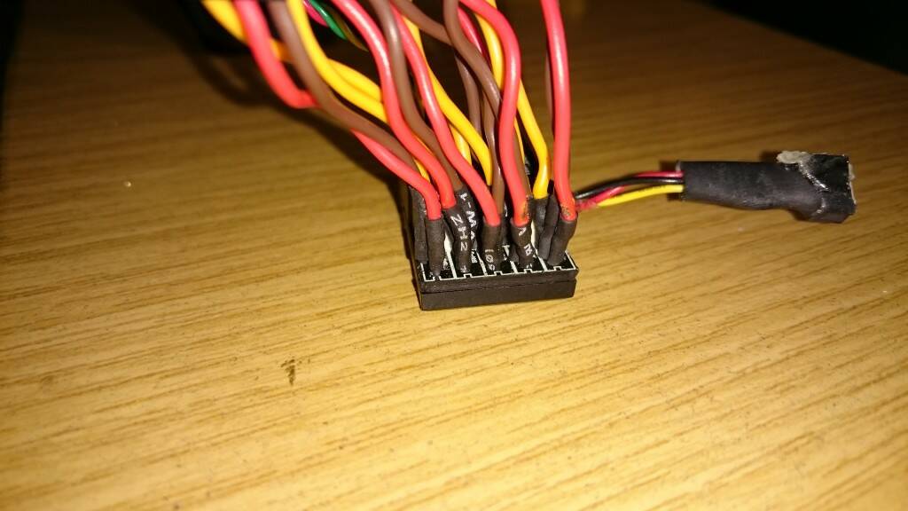

所以就動手個開腦手術
除了把陀螺定速解除封印之外
更把舵機輸出的線路給補強
除了 PCB 線路加強電流承受力之外
同時使用 22AWG 的杜邦延長線以直焊方式焊接
這樣便能直接連接中型舵機
別說 500 PRO 了
連標準舵機的大型機應該也不成問題
不過說歸說
不要跟自己荷包過不去
還是先乖乖用 500 教練機測試先比較妥當
哈哈
手術完成後的加強全功能版一代小腦
樣子還真的不好看
難怪飛友叫他爆菊腦
哈哈

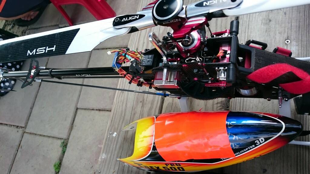

來張爆菊完整圖
裝機後的樣子
週六日飛了兩天
真是好飛極了
手感跟大腦一模一樣
鎖尾效果跟大腦一樣一級棒
能爆菊的果然硬梆梆
哈哈哈
救機跟自平一樣出色
定速更是優秀
沒想到不僅手術相當的成功
連手術後的恢復都一級棒

不過在此說明兩點如下供有興趣改裝的飛友參考
1. 小腦的 PCB 極為細小, 要改裝的話, 焊接功力要相當深厚才行, 當然工具也要夠細緻才行
2. 改裝後的小腦調機一定要用手機 APP 的進階功能才能將中大機的 PID 以及飛行風格用手動方式輸入, 因為調機軟體會辨識, 如果是小金腦的話只能設定到380, 因此必須使用此法才能輸入中大機的飛行參數.
