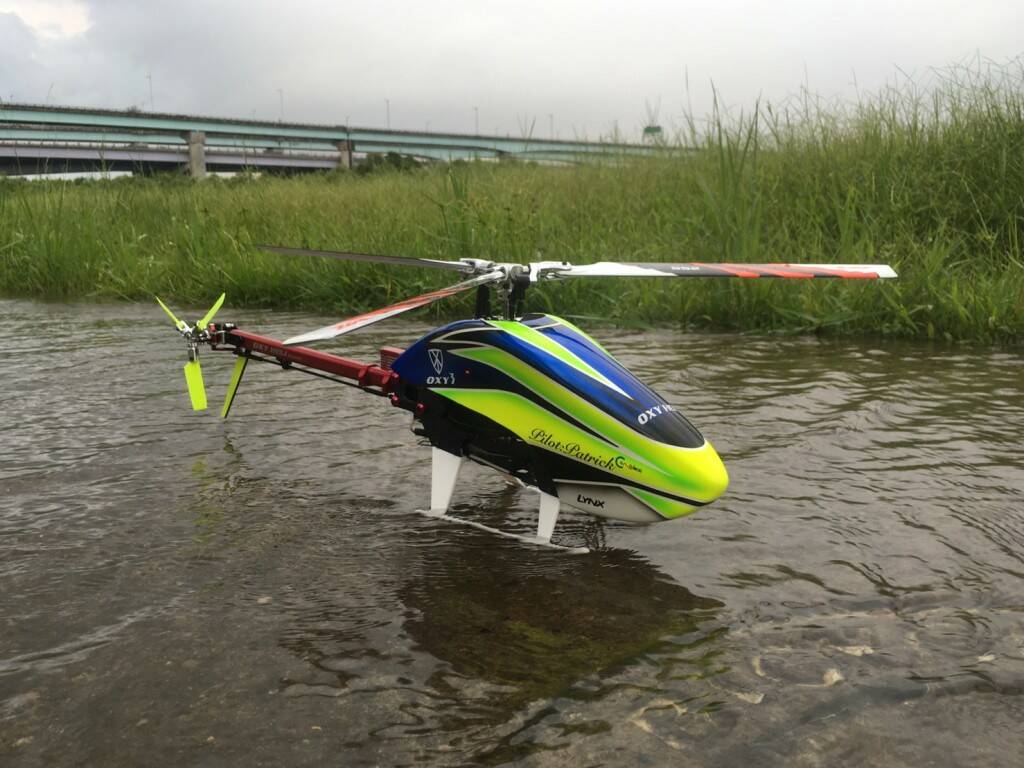

就派 OXY3 上場解解手殘
既然老大哥 G380 都割草了
小老弟當然也要一視同仁, 比照辦理
由於先前雨勢在又急又大
原本起飛的自行車道儼然已經變成一條湍急的小河了
但是想飛的心情與衝動是在無法按奈
水上起降雨中飛就成了小 OXY3 的任務了

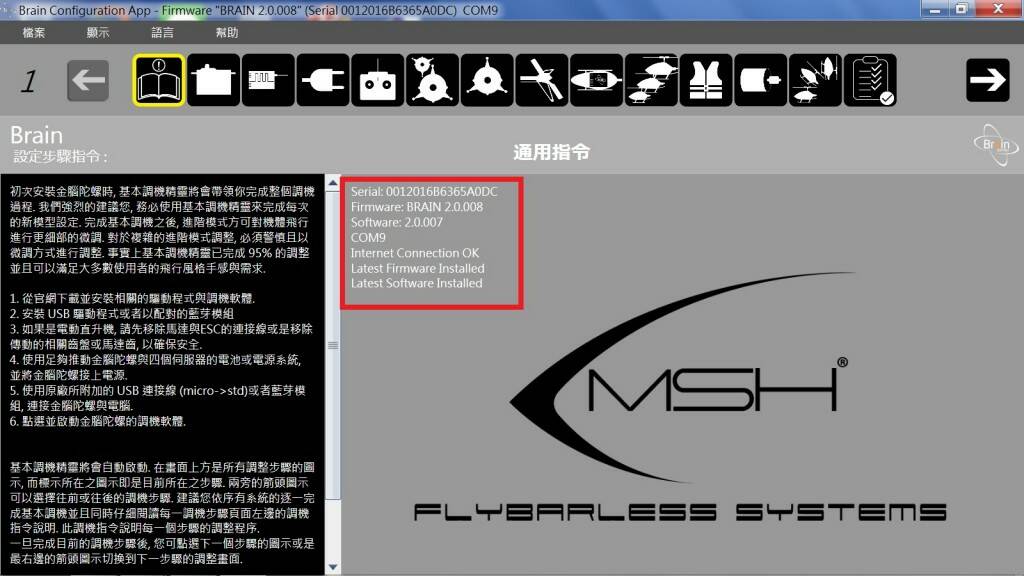

此時可以從基本調機的第一畫面就會顯示各項版本
目前韌體的版本為 2.0.008
而調機軟體的版本目前為 2.0.007

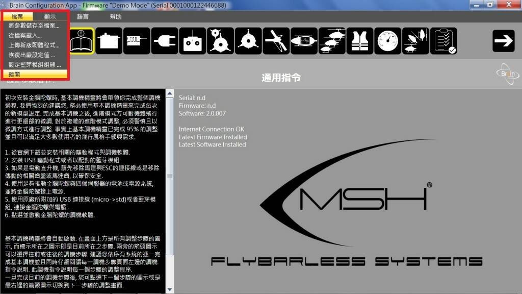

分別有 "檔案", "顯示", "語言" 與 "幫助" 四大功能
於 "檔案" 功能內又分別有如下列圖示的子功能
這些都是一些基本功能
相信不用多加說明
大家都清楚知道是要幹嘛

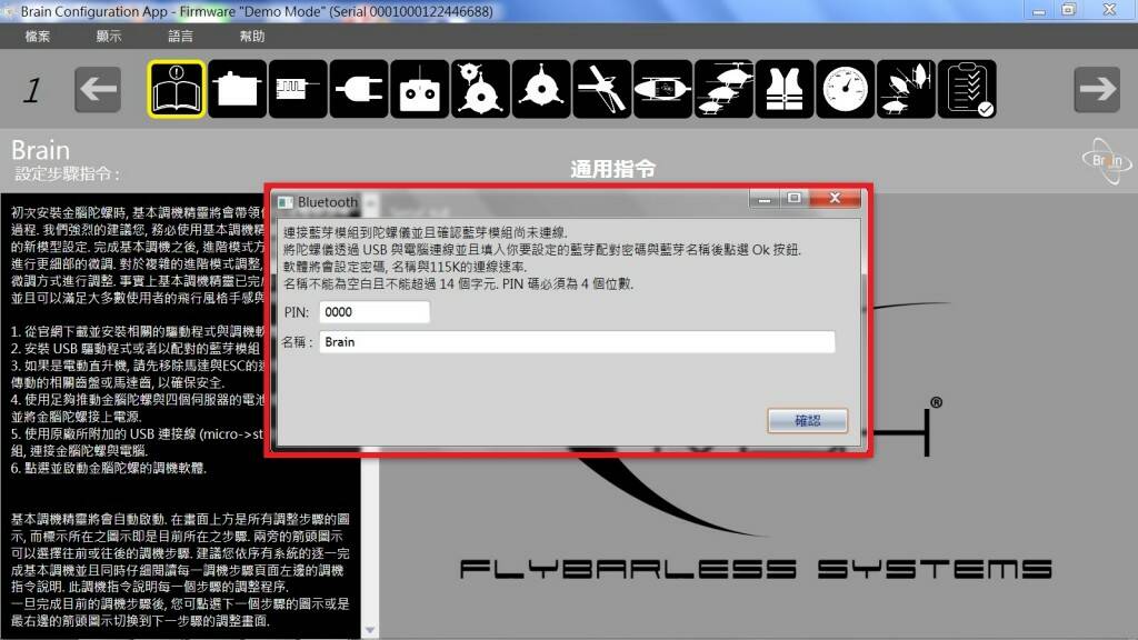

但是其中有一項 "設定藍芽模組組態" 功能
每當要修改藍芽的密碼與名稱時
就必須使用此功能來達成
如果是自行用 KBAR或ZYX DIY 藍芽模組的飛友
於硬體修改後
務必執行此一功能
因為金腦的藍芽鮑率是 115200 而非一般慣用 9600
所以必須經過此一步驟後
軟體會自動將藍芽鮑率改為 115200
否則會有藍芽連線問題
當執行 "設定藍芽模組組態" 功能時
會跳出如下圖之對話框
此時只要輸入藍芽的名稱與四位數的密碼後
點選 "確認" 即可完成藍芽組態的相關設定

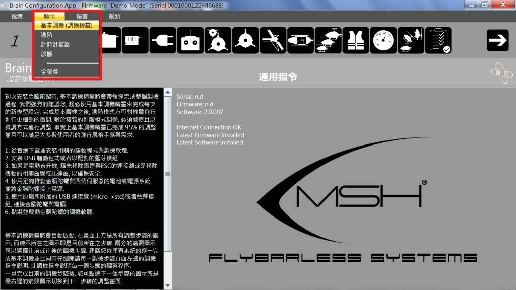

於 "顯示" 功能中有四大部分可以進行切換
當然剛開始一定是從基本調機開始
至於其他部分就留著日後相關篇文時再行說明

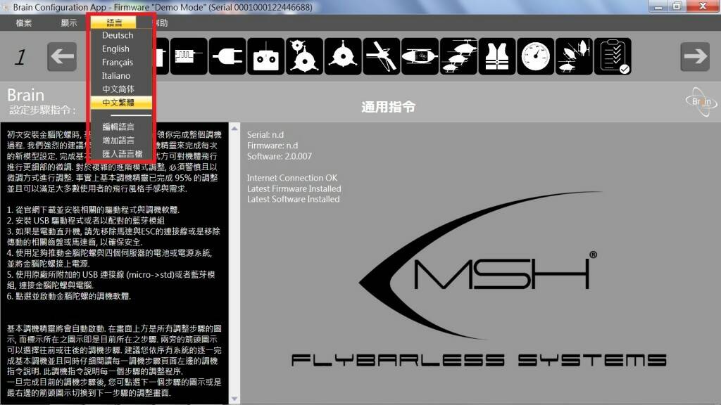

點選 "語言" 功能
目前總共支援六種語言
令人貼心的是中文也有喔
如果想把介面改為其他語言
只要點選想要顯示的語言後重啟軟體即可
至於軟體所沒有支援的語言
也可點選新增語言
便可自行修改整個軟體的語言介面
而且可以將自行編輯好的語言檔匯出分享
讓同好能匯入後
便有自行定義的語言介面了
所以即使要改成火星文分享給外星朋友使用
也不是問題了

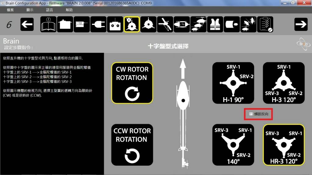

步驟 6 十字盤型式選擇:
請參照愛機的十字盤型式點選
同時點選主旋翼的選轉方向即可
需要注意的是
下圖中紅色圈選處的 "螺距反向" 的選項
這部分是要對應某些直升機於正螺距時
十字盤是往下的機械設計結構
諸如 雷虎的某些機型
此時就要點選此 "螺距反向" 的選項

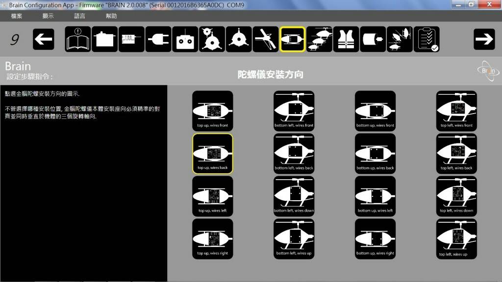

步驟 9 陀螺安裝方向設定 :
在陀螺未指定安裝方向時
畫面底色會呈現紅色之警示
因為陀螺方向的安裝會影響陀螺補償的正確與否
故必須正確的點選正確的安裝圖示
否則未起飛就會地面倒機了
金腦支援 16 個不同方向的安裝方式
請正確的點選陀螺安裝方向之後
畫面會如下圖所示

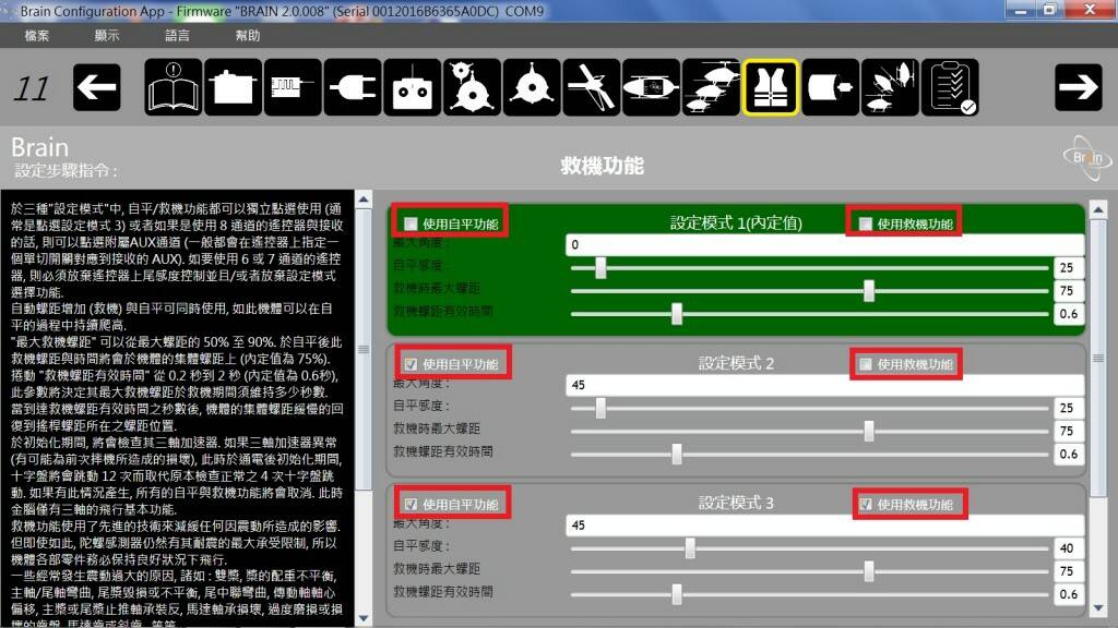

步驟 11 救機功能設定 :
這部分是新版程式新增加的主要功能之一
也是此次改版的主要特色
早期的金腦只有自平功能 (或稱一鍵救機)
也就是金腦只負責將機體翻正
但是油門及螺距必須使用者自行控制
所以往往會有螺距控制錯誤的情況而導致自平後依然摔機
新版的自平功能已完全解決上述的缺失
因此新版已經不叫做自平
而稱為 "救機功能"
當然新版也是保留簡單自平的功能
且要使用自平或救機
完全由使用者自行選擇
由於救機爬升的速率會隨著所使用的轉速, 螺距之不同
而有差異
因此建議先使用設定值
待動態調機時
再依照實際機體狀況再行調整
這邊補充一下
所謂自平就如同剛剛上面所講
金腦只負責將機體翻正
其他皆由遙控器控制
而救機功能部分
不管機體是在何種姿態
金腦會先將機體拉高
並且於拉高的過程中
將機體翻正
整個程序完成後
會將螺距的控制權緩慢的交還給遙控器
使用者便可不慌不忙的慢慢將機體控制住
所以這是自平與救機功能的最大差異
而舊版在自平設定後
還必須於進階選項中
進行自平微調的動態測試
自平才能達到較為理想的穩定度
但新版固件已取消自平微調且改為自動偵測
只要機體震動在震動分析中
其震動幅度都低於標示區之要求
自平或是救機的穩定度便有相當不錯的穩定度
另外, 如果所使用的接收系統為 8 動接收時
可將下圖中之救機通道獨立控制
而無須寄生在模式設定中
如要單獨控制救機功能
請依照下圖所示
將救機通道改為第 8 動的 AUX 控制即可

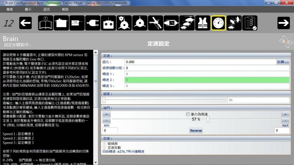

步驟 12 陀螺定速設定 :
如果是使用遙控器油門曲線飛行
或是使用電變定速飛行
請忽略此一步驟
而此一步驟將於進階篇中說明

Patrick大 請問DX6I 配DSM2衛星接收
可以使用自評功能嗎?!
VIT大 可以的 但是要將尾感度改為"軟體中設定" 然後將原本遙控器的尾感度通道指定一個開關給模式設定或救機使用即可 Patrick  詳情 回復 發表於 2016年7月10日 11:02 PM
 樓主| 發表於 2016年7月10日 11:02 PM | 顯示全部樓層
viting1101 發表於 2016年7月10日 06:13 PM
可以使用自評功能嗎?!
VIT大
可以的
但是要將尾感度改為"軟體中設定"
