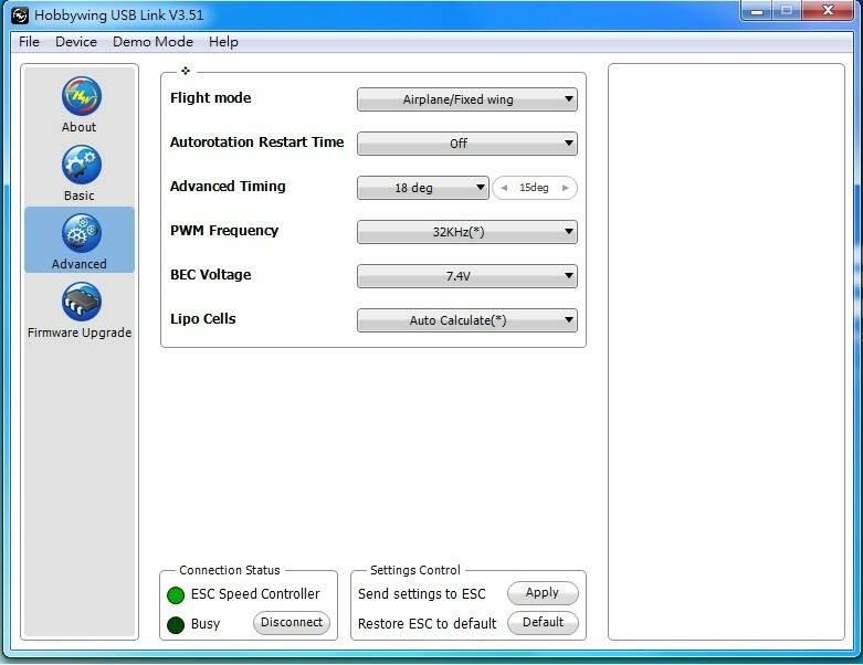

A3 : 關於好盈電變 V3 50A 的相關設定如下圖
要注意的是 V3 50A中雖有 8.4V的選項
但是哪是給 V3 100A 用的
所以選 8.4V 是無效的
V3 50A 最高只支援到 7.4V

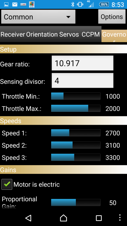

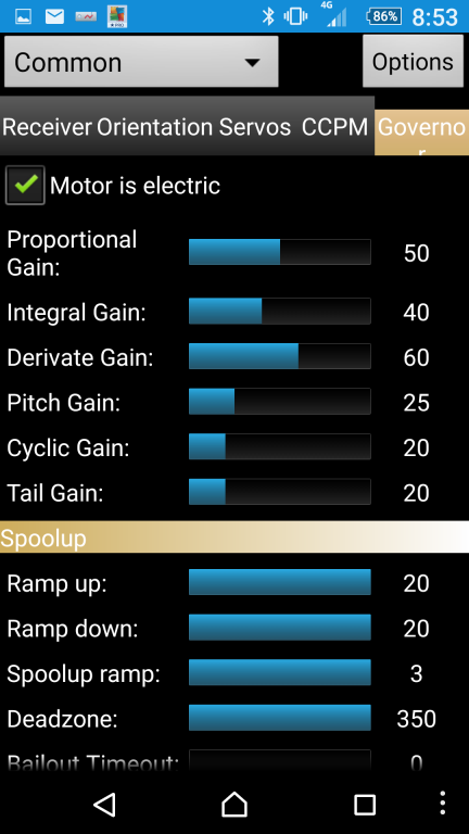

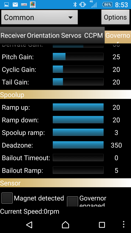

A4 : 小腦的定速設定建議用藍芽來調整
因為電腦版他會自動偵測大腦或小腦
而切換不同腦的設定畫面
藍芽手機APP則是固定的調機畫面
因此用藍芽可以調整小腦的定速
以下是我Q3的小腦定速設定
供你參考

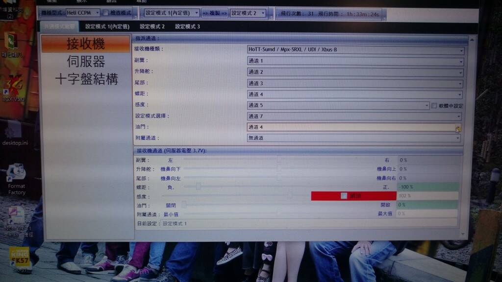

ALEX大:對於XG14對小金腦一直有疑問?原來小腦是買來裝180cfx上,為了可以用XG14遙控.初裝時依小腦的圖安裝伺服機,但通道完全不對,為了通道調整跑去找代理的萬大.現在裝Q3還是一樣HOLD無法使用.附上我目前的通道圖,請告訴我哪裡設錯了        謝謝!
kwm大 先撇開 hold 不說 其他通道的動作與方向都對嗎 ? 如果都對 那就是你 hold 的油門位置太高 Patrick  詳情 回復 發表於 2016年2月2日 08:24 PM
 樓主| 發表於 2016年2月2日 08:24 PM | 顯示全部樓層
wkm1962 發表於 2016年2月2日 07:14 PM
ALEX大:對於XG14對小金腦一直有疑問?原來小腦是買來裝180cfx上,為了可以用XG14遙控.初裝時依小腦的圖安裝伺 ...
kwm大
先撇開 hold 不說
其他通道的動作與方向都對嗎 ?
如果都對
那就是你 hold 的油門位置太高
