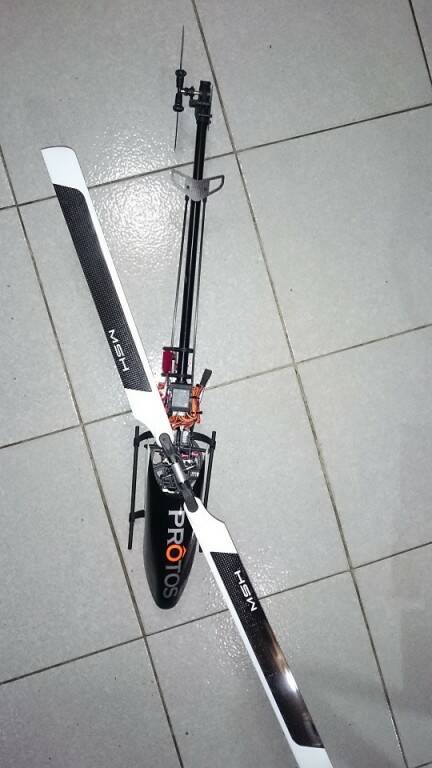

這次 protos 500 組得相當慢
第一是對它的結構還不熟
再來就是把組機當作靜態模型在玩
把每個細節都組裝到位
慢慢組裝細細品味
整體的組裝相當容易上手
原廠零件包標示與組裝說明書都相當清楚
其實只要照圖施工
保證成功的啦

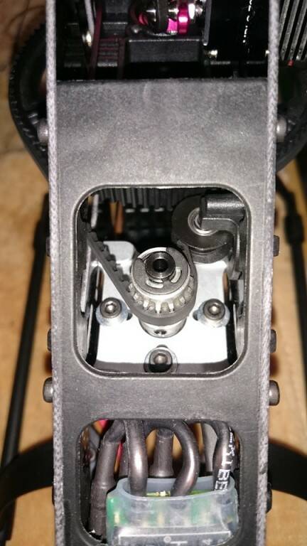

這台 PROTOS 500 的傳動系統相當特別
一條皮帶從馬達經主齒到尾橫軸
所以傳動結構上相當簡潔
而一般單向軸承都是在主軸上
而這台卻是單向軸承與馬達齒二合為一的設計

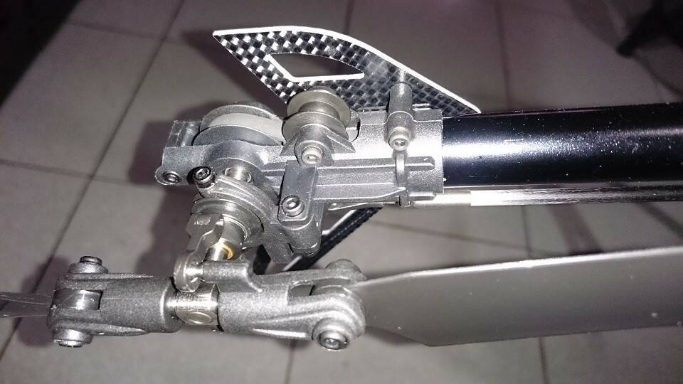

整機的皮帶導輪相當多
除了上一張圖面馬達齒旁邊有一顆皮帶導輪外
進入尾管之前也有兩顆皮帶導輪
尾波箱上也有一顆

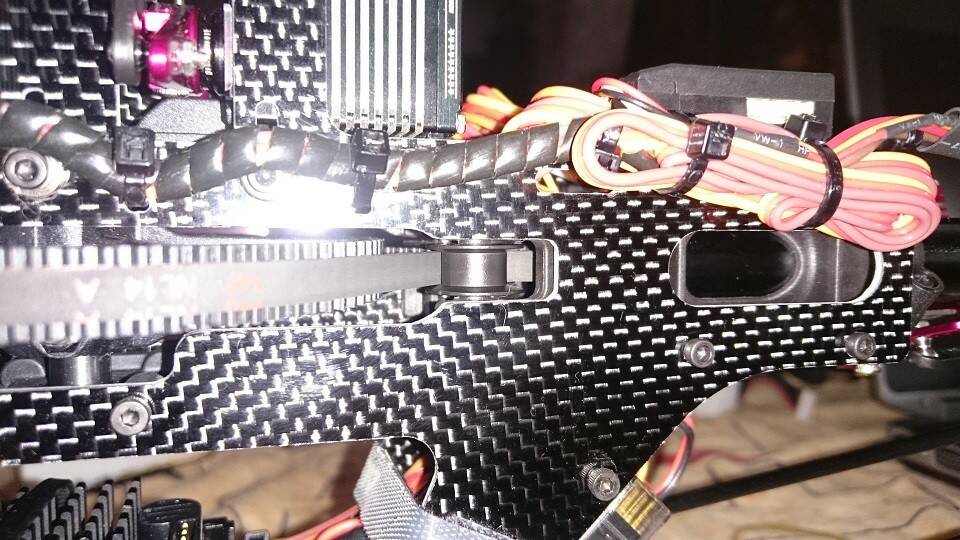

其實整機最大的敗筆就是整線
一坨線到最後就隨便綁一綁
如果是使用低壓舵機
同時少了外接 BEC
走線上應該可以更為簡單
不過雖然外掛了一些電裝
但整機重量秤起來
竟然還比 500 PRO 還輕
PROTOS 500 整機不含電池重量為 1350g
T-REX 500 PRO 整機不含電池重量為1550g
整整輕了約 200g
接下來就等周六來去首航嘍

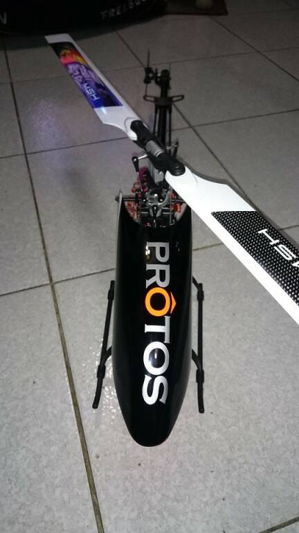

熬過了帝王寒流之後
上週六日終於天氣回暖
北部天氣算是相當適合外飛的天氣
可謂名符其實的首航天---機隊新成員 PROTOS 500 首航
其實這台 PROTOS 500 結構相當簡單紮實
重量又輕
預計飛行表現應該是相當輕盈才是
但是在測底測試之前必須把動態調機先給搞定
不然首航即首炸
那就很XX了
當然陀螺也是使用金腦
所以兩顆電池架次就把動態調機給調好了
