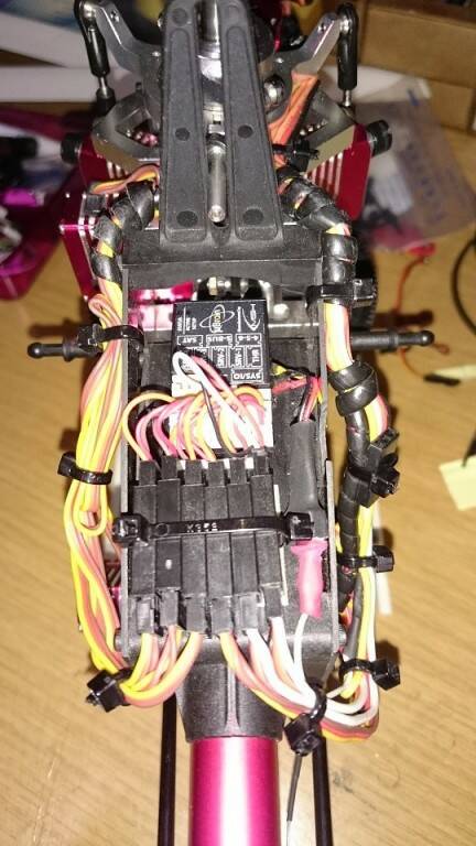

昨晚完成小金腦定速的改裝後
今天接著把後續收尾工作完成
小金腦安裝後的樣子

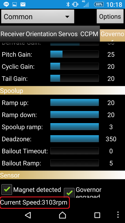

也順便再度測試一下轉速
嗯.....
效果還不錯
normal 為 2700 RPM
截圖到的轉速為 2699 RPM
Idle 1 轉速設定為 3100 RPM
截圖轉速為 3103 RPM
Idle 2 轉速設定為 3300RPM
截圖轉速為 3300RPM
有圖有真相
供參考

p大: 小金腦給Q360用,高壓伺服機的供電ok嗎?接到小腦本體那麼細的線,有點.......  詳情 回復 發表於 2016年1月16日 11:54 AM

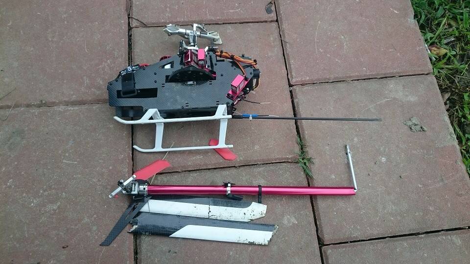

就繼續操演舊科目-連續自旋翻練習
可能是剛剛太爽
注意力不夠集中
我的熱身機 Q3-360 就在自旋中落葉摔了
靠!!!!Q3-360 就這樣第二次為我捐軀了
還斷成兩截
死狀甚慘
雖然身首異處了
不過這組舵機還真耐摔
舵臂都斷了
拉桿也噴了
整組舵機都還好的且沒掃齒
既然往者已矣
就讓他去吧
