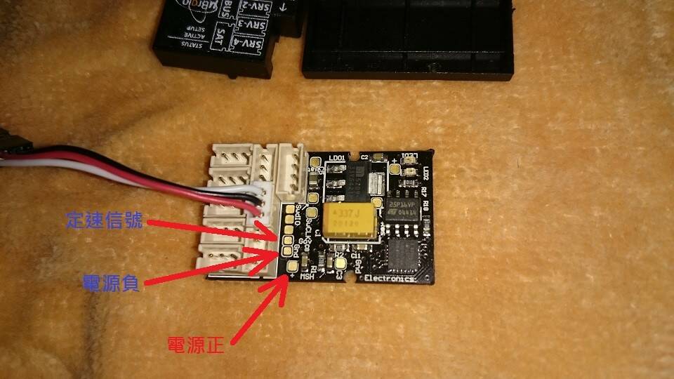

小金腦定速完全攻略
年初時 MSH 官網看到小金腦推出時

昨天剛好飛友 Alex 大傳了一張照片給我
國外的論壇上有外國飛友破解小金腦定速的照片
回家後二話不說就把手邊的小金腦給拆了
拆開後一看
嘿嘿嘿
果然可以改
原廠真是既賊又貼心
貼心的是 PCB 上面都有明確標示正電源, 負電源與定速信號線的焊接位置
賊的是
明明有這功能
又不給用
哈哈哈
有圖有真相
既然這樣
那我也就更放心大膽地給他改下去
小心的在這三個焊點上作業
把線給焊接出來
為了要讓定速線能引到陀螺外
方便接電變的定速線
不得不在小金腦的機殼側邊開個小孔
並且焊接上與大金腦相同的 1.5mm 的公座
方便日後換機種時有相同的規格使用
但是手邊沒有3 pin的公座
所幸就拿 4 pin 的拔掉最旁邊的 1 pin 來用
焊接好後接著做線材的固定與絕緣
我是用熱溶膠把側邊開的出線孔給封起來
順便把線固定住
以防搖晃而斷線
公座部分也先用熱溶膠封死
並套上熱縮套管進行保護
硬體改裝部分大致完成了

經過拆槳測試後
完全與大金腦一模一樣
轉速控制相當精準
開啟封印後的小腦與大腦有相同的性能了
