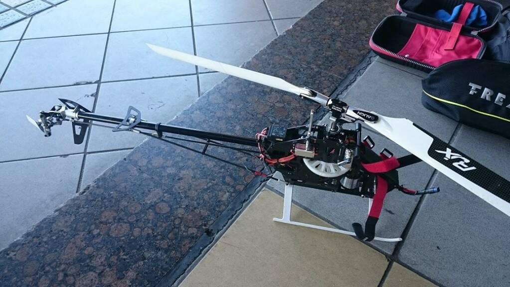

正港ㄟ 500 PRO 穿樹機
自從穿樹機推出以來
論壇上掀起一陣穿樹風
每天有逛論壇習慣的我
耳濡目染之下
也燃起我心中穿樹的衝動了
不過因為年紀大
髮蒼蒼眼茫茫
一般的穿樹機對我而言實在太小了
要大一點才適合我這老頭飛
所以上週六趁著天氣晴朗適合穿樹的好天氣
用我的 500 PRO 2 號機也給她穿樹了
證明我不僅趕上潮流
還勇於嘗試
看吧
沒騙你
就跟你說真的穿樹啊
而且還徹底的穿
整個被樹包起來
找了好久才找到
簡直就是"大家來找碴"麻
哈哈哈
還好有飛友 Alex 大的捨命救援
施展江湖上失傳多年的 "老猴吊樹" 神功
終於搶救成功
送醫檢查後
大小槳當然一定要損壞
整機所有齒輪也一定要掃齒
馬達軸心不小心被拉出2mm
尾管務必也要稍微彎一下
大概就這幾樣壞掉而已
