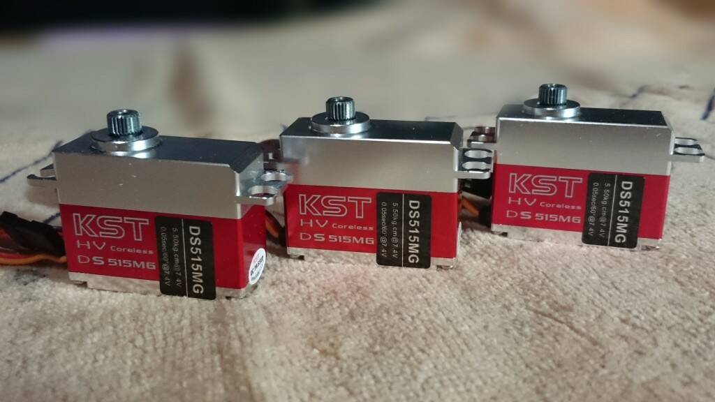

500 PRO 教練機性能延壽計畫之 PART I
我的 500 PRO 教練機總共有兩台
都是收中古機進來的
當初所搭載的伺服器幾經摔機波折
多次維修後
虛位已經大到只剩下擺臂能轉動的功能而毫無精度可言了

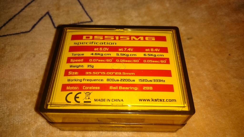

上網找了一下適合500 PRO的舵機
也買了一組 KST-DS515MG 準備先來試試看
其實 KST-DS515MG 也是鎖定 500 PRO的機種使用
所以他的規格基本上也只比亞拓原廠伺服器的規格
好一些些而已
況且這還只是規格標示
實際使用上應該可以視為同一等級的產品
價位也比亞拓原廠貴一些些
還在可以接受的範圍內
高出的一些價格就當作視覺提升的改善費用吧
哈哈
由於本身也是 Q3-360 的使用者
對於 Q3 原機所搭配的伺服機
無論外觀, 超規的數據與實際使用的經驗後
對其伺服器的表現相當滿意

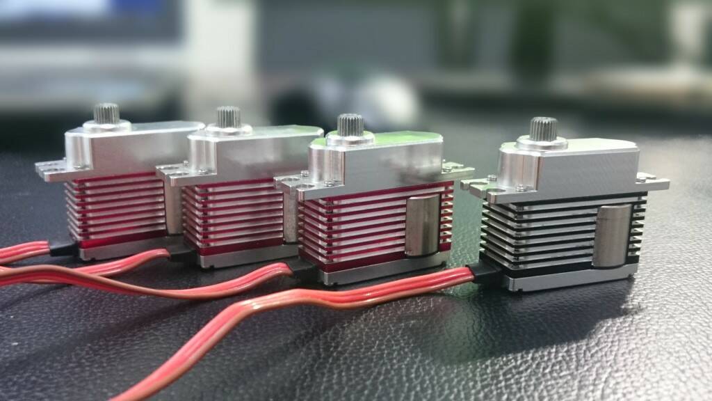

與 QF 伺服機賣家聯繫之後
得知有最新上市的新型舵機
可以針對 500 PRO 進行無痛分娩----啊, 不是
是無痛直上啦
而且價位也只比 KST 的價位高一些些
外觀質感又漂亮
重點是重點是
他的規格真是嚇死人了
請各位看官自己看

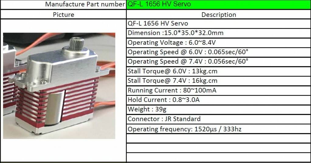

十字盤舵機 QF-L 1656 HV 為紅色
其扭力輸出是 KST 或是原廠舵機的三倍

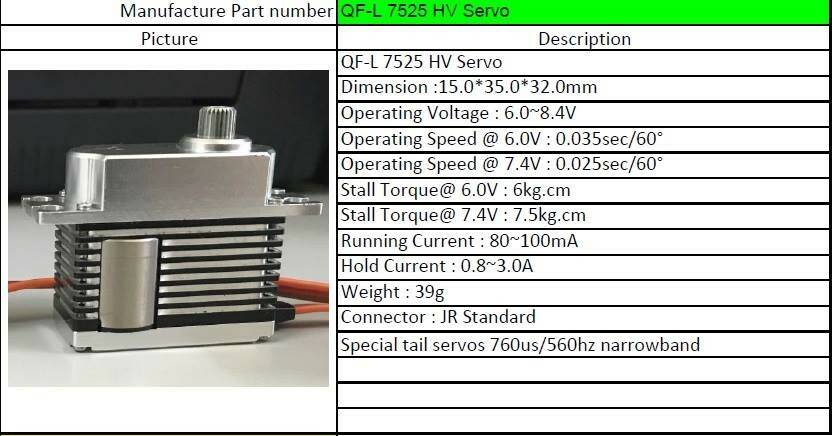

尾舵機 QF-L 7525 HV 為黑色
其速度是 KST 或原廠舵機快一倍而且扭力還大一倍
這樣的價位搭配這樣的規格實在有夠超值
而且日後更換舵機上蓋的話
還可以變成標準舵機
直上 550 或 600 等級的大機
重點是這樣每顆重量還比標準舵機還輕 20 克
當下二話不說
馬上訂了一組
這樣我兩台 500 PRO 的舵機就都可以用最低的花費來全面升級
早知道有這好貨
當初就不要買 KST 了
哈哈
QF 原廠出貨的速度真是快啊
昨天下單隔天到貨
收到後迫不及待的撕毀包裝
拿出舵機細細端詳品味一番
整組舵機做工跟質感還相當漂亮
令人賞心悅目

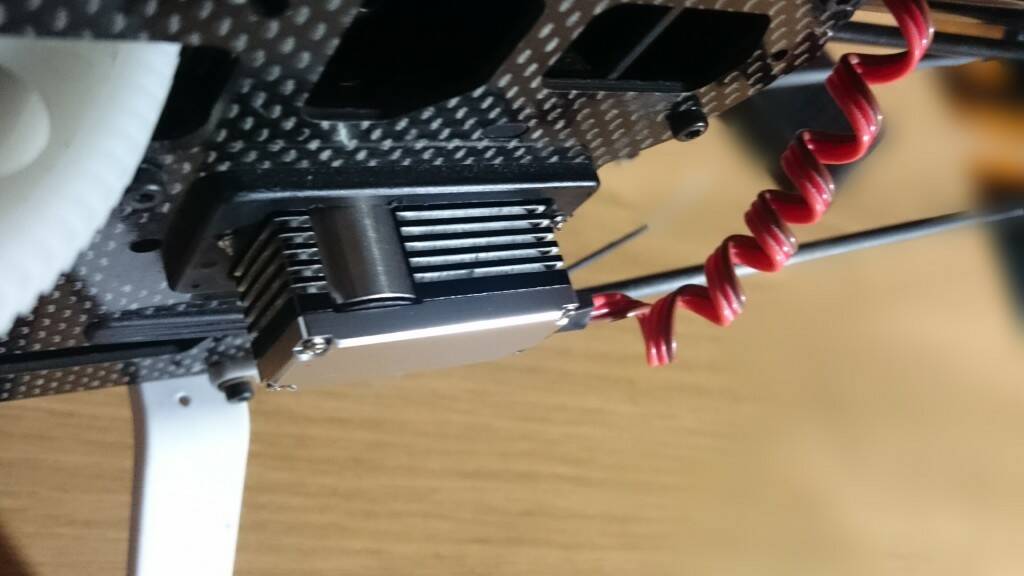

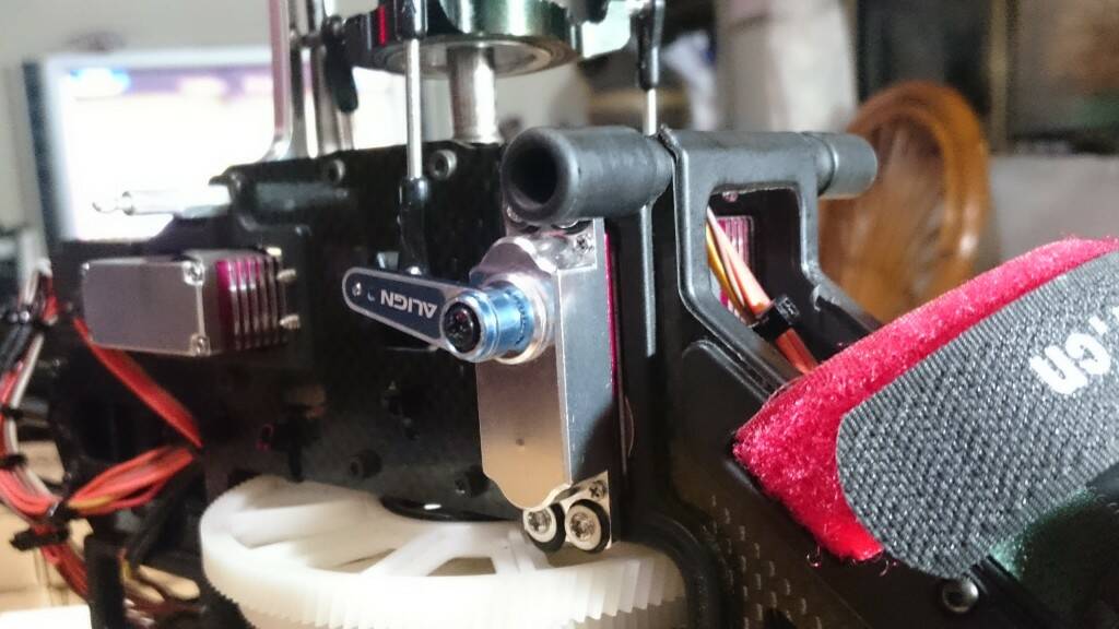

當晚就立刻施工給他安裝在我的 500 PRO 2 號機
不過換裝過程中出現了小插曲
由於 QF 舵機的扭力與速度優異很多
所以舵機所搭配的馬達體積硬是比原廠的大一些
對於舊款的 500 PRO
側板原有的舵機安裝孔會造成干涉
還好亞拓 500 PRO 是複合材質的側板
舵機安裝孔是塑膠材質
只要在舵機馬達位置用烙鐵稍微除膠後
就可以輕鬆換裝 QF 舵機
其實加工還滿簡單就完成
完工後地面測試發現
不僅沒需位了
舵機還真有力
快速打舵的反應還真快
跟先前原廠舵機的差異頗大
待週末實機飛行測試
看看是否如預期的
能有讓人超值又驚艷的表現
哈哈
真是期待啊
Patrick
