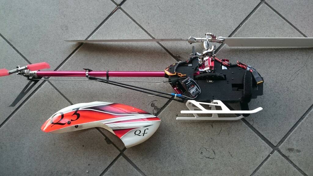

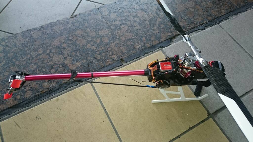

Q3-360 首摔記
這台 Q3-360 已經入手飛了好一陣子
結構紮實
動作細膩到位
飛到現在整機都仍未有虛位產生
搭配的陀螺是K-BAR
電變示好盈 V3 50A
並且使用 K-BAR 的陀螺定速
相當好飛
由於最近專攻自旋翻練習
就在兩周前
用這台 Q3 操練
一離地就開始猛翻到電池沒電才會下來
就在有一次的練習中
翻著翻著
光只注意自旋的翻的角度介入
卻忘記注意高度
然後就越翻越低
啊越翻越低
啊就翻到地上去了
哈哈哈
還好掉到一小搓的小芒草堆中
撿起來檢查
損壞不大
只有大槳, 主齒盤掃齒, 與兩個內滑牙的舵臂滑牙了
其他都無損壞
真是幸運
不過 Q3 還真的是耐摔
在這不得不說
Q3 原廠的服務真是快速
下單後隔天就收到貨
害我想偷懶一下都不行
哈哈

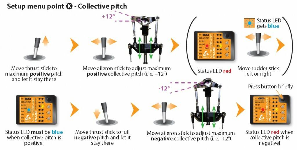

接下來在SETUP MENU K 中需再做自平螺距方向設定
在 V3.2 中
SETUP MENU K 是在設定最高與最低級體螺距
由於野獸自平有自動補螺距功能
所以必須要讓陀螺知道哪個方向是正螺距?哪個方向是負螺距?
所以在調最高螺距後
此時 STATUS LED 要為藍色
如果為紅色時
請打方向舵將燈號改為藍色
調最低螺距後
此時 STATUS LED 要為紅色
如果為藍色時
請打方向舵將燈號改為紅色
也就是藍燈為正螺距, 紅燈為負螺距啦
這部分的螺距方向一定要設定正確
否則補錯螺距就GG了
這樣就完成了 SETUP MENU 中有關自平的設定了
