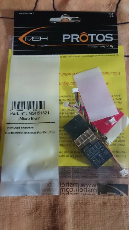

拆開包裝內容物有
1. 小腦一顆
2. USB轉接頭一個
3. 線材與制震雙面膠帶2個
小腦與USB轉接頭

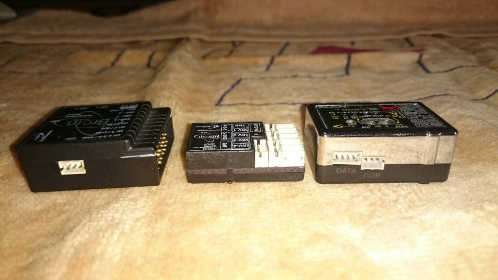

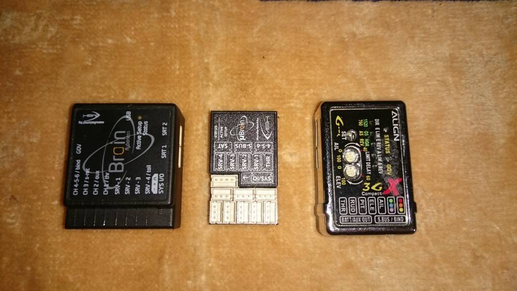

至於體積有多迷你哩
拿一下大腦與3GX來個超級比一比
正面在長度似乎差不多
但是寬度比3GX少1/4
跟大腦比幾乎少了將近1/2
高度更不用說
幾乎矮了快1/2
實在有夠小的啦
