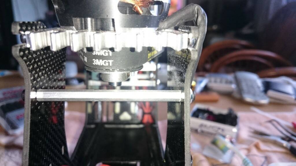

Goblin 570 心臟小手術
這台黑白花的G570
所搭配的 QUANTUM 4125-560KV 馬達為長軸版
電池裝上機後
馬達軸距離電池約僅剩2MM左右距離
雖說不會直接干涉到電池
但是假如摔機的話
卻有馬達軸刺穿電池引起著火的隱患
而且在電池抽換時
電池線很容易卡到馬達軸而不好抽換
上了國外網站看了一下
有賣這棵馬達的短軸軸心
可是換軸心要拆馬達又好麻煩
還好這時飛友"宏大"
貼給小弟一篇RCMEDIA的文章
教飛友如何鋸斷馬達軸的DIY
所以也就如法泡製進行了 G570 心臟小手術
在手術前的馬達軸如下圖
真的有夠長的啦(我是說馬達軸喔)

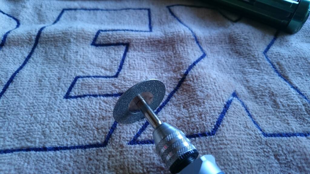

首先要準備的工具有
1. 小型電鑽筆
2. 小型砂輪片
3. 塑膠袋一只
4. 簽字筆一枝
當然
主要工具還是小電鑽與砂輪片
先用簽字筆在要切割的地方做好記號
當然要先量好要切割的位置與保留的長度
不然一旦動刀下去
就接不回來了
再來拿出超好用的無敵塑膠袋
徹底的把馬達包好並只露出馬達軸
為何要這樣處理哩?
因為馬達內有強力磁鐵
而且在鋸軸心的過程會產生大量的鐵屑
這些鐵屑很容易被馬達吸引進去而造成馬達損壞
所以不要看不起這個塑膠袋
手術成功與否完全要看她了
開始包X切除術
整個手術過程約略只花十來分鐘就切割完成
要注意的是在切割過程中
不要一味的猛切猛割
最好切一下休息一下
目的是要讓切割過程不要產生高熱
進而傳導到馬達內部而損壞漆包線
切割完後記得將塑膠袋反摺包起鐵屑後丟棄
這樣鐵屑就不會汙染到馬達
完成後的樣子
瞧~~~~是不是好很多???
裝回機身後的樣子
這樣不僅換裝電池方便
也不會有安全上的隱患了
供參考
