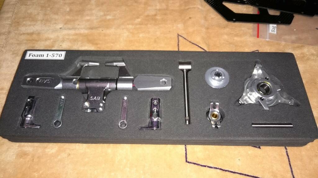

從打開包裝開始
就感受到原廠的用心
每個CNC加工的金屬件
不僅質感優
作工精細
連包裝都很有質感

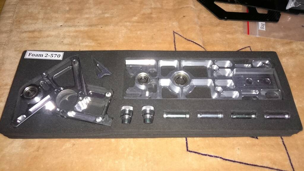

一般中型機的零件包裝
都是用塑膠袋分類裝一裝
但是這隻中蛇用的是軟泡棉的TRAY
而且是三層軟泡棉
小心翼翼的包護每個金屬件
搞得跟精品一樣
有圖有真相

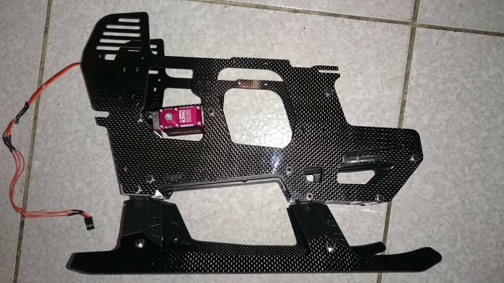

機身側板的組裝相當容易
幾乎不用看說明書
就知道怎樣組裝
依照組380的經驗
在組裝機身時

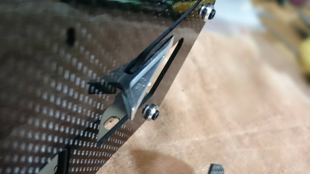

最好先將尾舵機給先裝上
所以我也先將尾舵機給裝上
但是
其實原廠在570身上早就設想好
不僅走線的束線孔
更把尾舵安裝的所有空間都給預留
連同要穿入螺絲起子的孔都有預留設計
所以日後維修相當便利
在組裝腳架時
原廠有特別說明
下圖的兩個腳架螺絲
可鎖也可不用鎖
鎖的話是可以增加腳架剛性
但是如果嚴重摔機時
可能會導致側板破裂
所以我暫時沒使用這兩顆螺絲
因為我還是摔機的肉腳咖

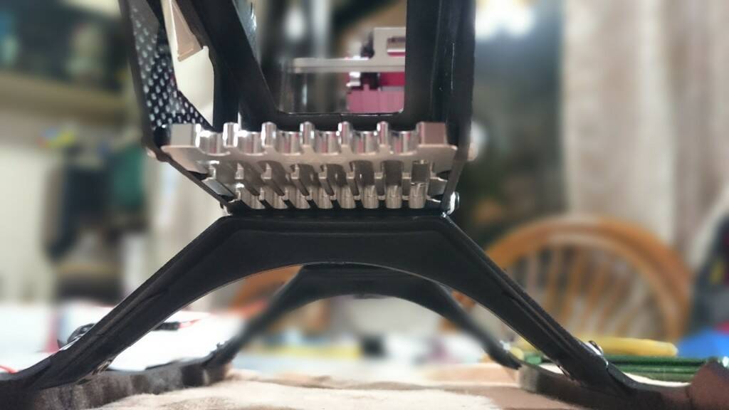

電變的安裝位置
原廠很貼心的用金屬散熱座來安裝電變
同時有散熱鰭片設計
畢竟GOBLIN都是全罩式設計
對散熱的處理必須更嚴謹
實際使用來說
我沿用 T-REX 600 的電變 ICE2 HV 80A
飛下來溫度都還可以維持在70度左右
效果還不錯

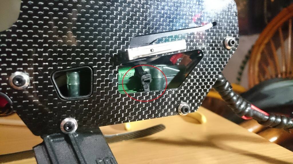

另外
在安裝電變時
束線帶的線頭位置
一定要保持在側邊
這樣裝機頭罩時才不會有干涉問題

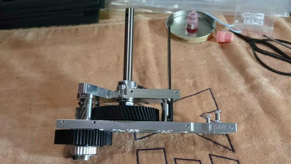

這條中蛇的的主傳動機構設計
是採用雙主軸設計
主軸的單向軸承是安裝在下圖箭頭的位置上
與一般常見的設計很不相同
整個主軸總成有著濃厚的家族血統
低高度集中重心設計
說明書的彩色印刷相當清楚易明瞭
整個組裝上可以說毫無困難可言
輕輕鬆鬆就將傳動總成組裝完成

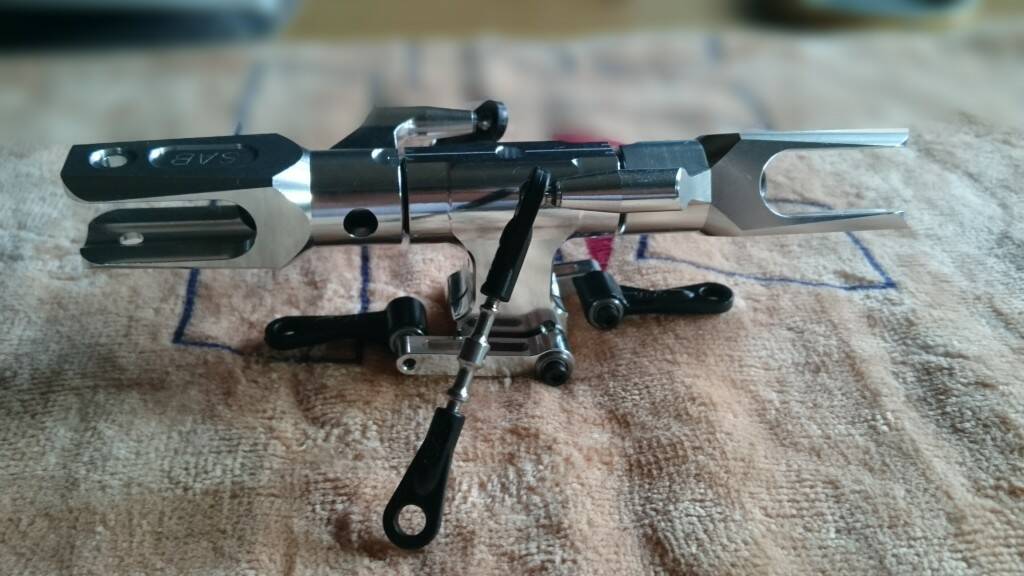

接下來就是旋翼頭總成的組裝
原廠出貨就已經是假組裝
所以只要拆解後
依序放置好
然後該上油的上油
該上膠的上膠
再依序鎖回去
就大功告成啦
連說明書都可以不用看了
哈哈
組裝完之後測試
不緊骨溜無比
還無虛位
真的是無虛位啊

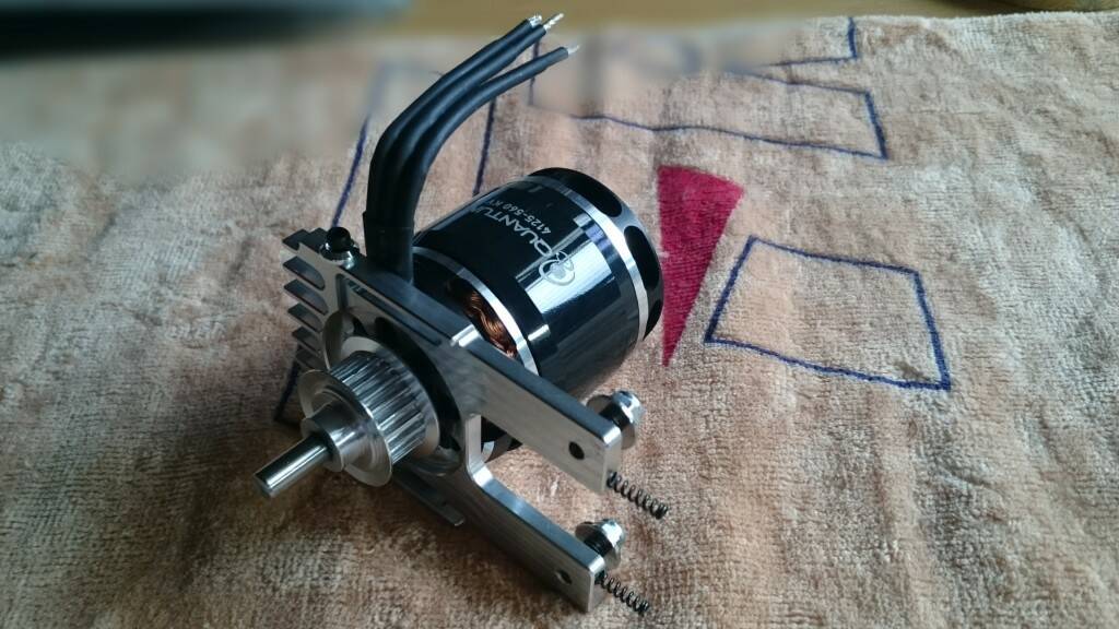

馬達座的總成比較特殊一點
哪邊特殊
因為它有掛"摳雄"啦
因為這中蛇連馬達傳動都是皮傳設計
所以整個馬達座總共有四個彈簧
其中兩個彈簧可以把馬達皮帶拉緊
不過我這次忘記要特別註明馬達必須是短軸版
所以整個馬達軸過長
稍微試裝了一下
雖然不會干涉到電池
但卻會導致安裝電池時
電池線不好處理
看樣子要找時間拆馬達
把馬達軸鋸短一點

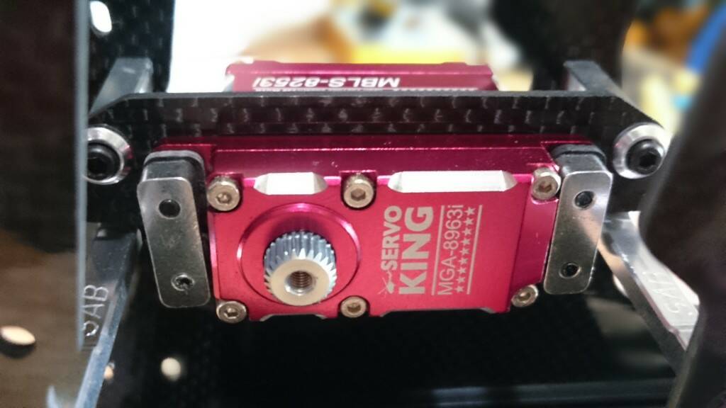

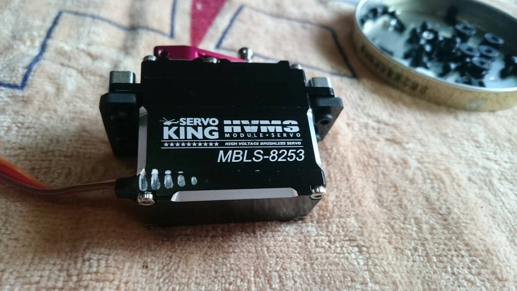

伺服器的安裝
最主要注意的地方
就是球頭距離要符合原廠的要求
再來就是固定伺服器的碳纖板是要在伺服器外側或是內側
但這必須依照所使用的伺服器規格而有所差異
除此之外
倒也沒有太多問題產生

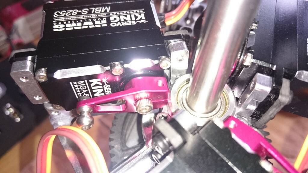

但是組裝伺服器的過程中
也發生小插曲
一開始我是沿用 600 PRO 所使用的中空型金屬舵臂
但是此款舵臂卻會嚴重干涉到主軸
所幸 ServoKing老闆王大哥
相當熱心且快速地提供另一款金屬舵臂
所以干涉問題相當迅速地順利排除
在此不得不感謝與佩服ServoKing王大哥的優質熱誠服務
衷心地給他按100個讚
回到正題
話說 Goblin 標準 120 度舵機同向橫躺的家族設計
真的有其設計優點在
除了角度是正120度
重心更集中之外
對於舵臂安裝上伺服器所產生的機械角度誤差
此種設計可以讓每個伺服器的誤差都相同
再加上這組MBLS模組式高壓無刷舵機
有中立點校正功能
在稍後的金腦調機的十字盤水平調整時
金腦的三個舵機調整值竟然完全相同
沒錯
真的是完全相同
不得不佩服這樣的機體設計與舵機的設計
真是完美的搭配

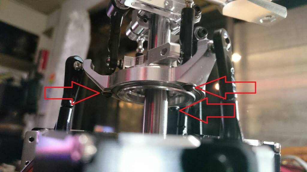

有關於十字盤小細節設計部分
原廠在十字盤底部
有三個螺絲
以防十字盤軸承下沉
這樣的設計其他廠家也都有
這裡之所以會特別提出
是因為我的教練機 T-REX 500 PRO 1 號機與 2 號機
都有十字盤下沉現象
大槳拉桿球頭扣會去磨到十字盤底座
而導致震動過大
陀螺腦震盪抓狂出怪手而摔機
這是500 PRO的通病
所以飛友們要特別注意這點

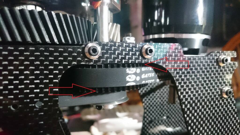

要注意的是馬達皮帶的調整
除了馬達皮帶得緊弛調整之外
皮帶的高低也是重點
這部分必須調整馬達軸上的馬達齒高低位置
並手動轉動馬達數十圈
讓皮帶高度剛好位於主軸傳動齒盤的中央位置
這樣可以避免運轉中皮帶位置偏移而咬合不良
按照說明書上的數據
皮帶於主齒盤的上下間隙各為1.75mm

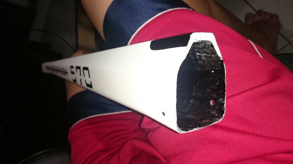

這條中蛇的尾管是碳纖材質
再加上支撐面的厚度極厚
剛性真的很優
實在有夠硬
拿起尾管往頭試敲了幾下
哇靠
粉痛啦
這尾管應該勝過七大武器之首的折凳
不僅重量輕到連三歲小女孩都可隨意操弄外
放在車上防身
遇警方安檢時
更可說明是模型零件而不被刁難
真是居家旅遊良伴
送人自用兩相宜啊

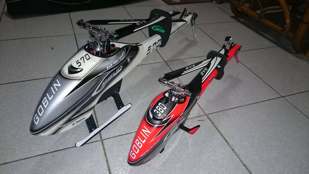

整機完裝後
中小蛇來個團聚照
黑白花在手機拍攝下顯示不出那個質感
不過現場實機看
個人還真的滿喜歡的
接下來就看看實際飛上天之後的"空優塗裝"會不會辨識不清而摔機
哈哈哈
