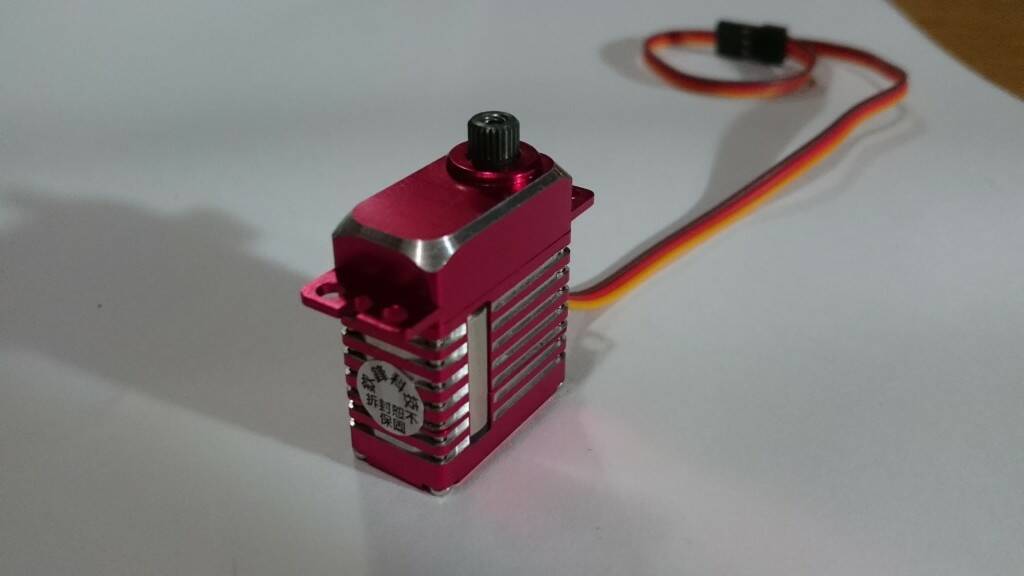

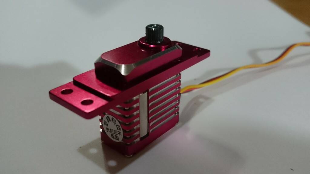

在開箱完後第一個檢視的物件當然是那超吸睛的伺服器
CCPM用的伺服器型號是QF-S5865HV
數據的顯示相當強悍

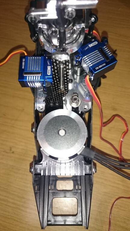

調出先前380 所使用的BL SERVO 比較一下
帳面數據有過之而無不及
但畢竟是帳面數據
待試飛後便可一探究竟
這顆伺服器初步測試後發現
相當滑順
重點是無虛位
令我首度驚豔了3秒鐘
外觀做工的質感還真的不差
尾伺服器的型號為QF-S4546HV
一樣走紅色熱血路線

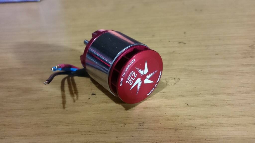

再來看看馬達
這顆馬達數據上並看不出所以然
只能大約判別可能為高轉速馬達
聽飛友前輩表示
其性能並不差
重點是沒天蠍星馬達那樣耗電與高熱

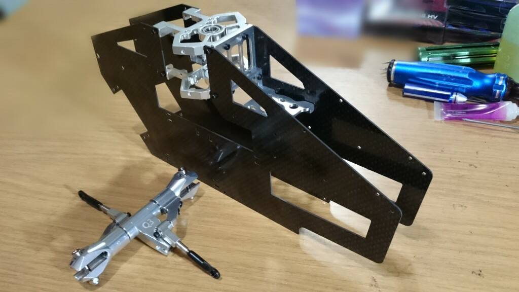

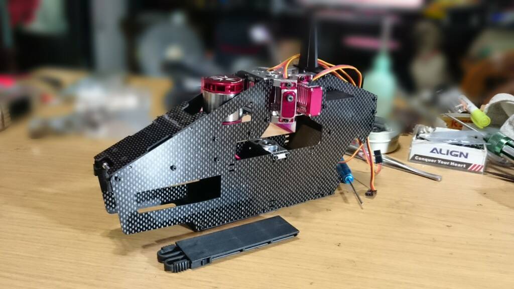

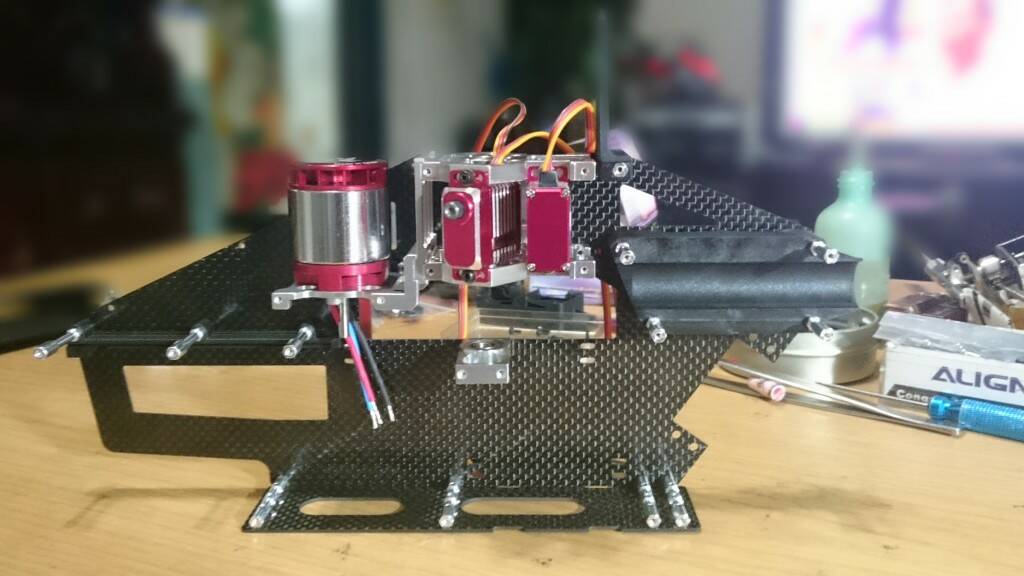

第一天先組到主軸座並上側板與旋翼頭總成
但是接下來發現
這次錯誤的第一步
因為這樣CCPM伺服器會超難裝的啦
所以又拆下
重新再組裝一次
所以各位不要跟我一樣
記得在裝主軸總成時
伺服器要先裝上吧
接下來把所有機身組件先裝上單邊側板
螺絲孔與機身組件的公差控制得相當準確
整個組裝上簡單且容易上手
跟X3相同的是
第三主軸座設計一樣保留下來
這個第三主軸座與尾前傘齒固定座的軸承要安裝之前
個人的喜好都會先塗上薄薄一層的螺絲膠
確認組裝沒問題後
在上另一邊側板
整個機身大致組裝完成
記得此時先用主軸穿穿看
看看主軸抽取是否順暢
以便確保所有主軸座都在同一直線上

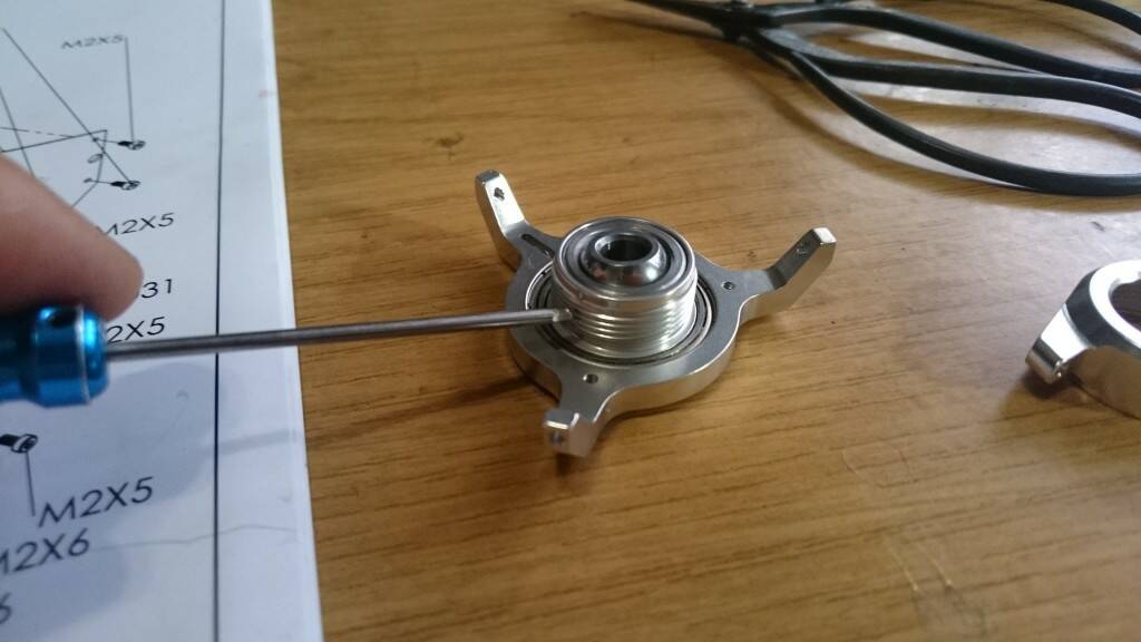

接下來開始安裝十字盤
這顆十字盤的設計跟X3有相當的不一樣
應該說廠商把X3的十字盤改良
並融入X7的設計在其中
怎麼說勒
首先這個十字盤上蓋是採用無螺絲且順時針鎖緊的方向
也就是大槳越轉動
他鎖越緊
也因為是無螺絲設計
故可避免飛行中鬆脫
同時
在靠近升降舵臂的部分
跟X7一樣有個十字盤軸承的固定螺絲
這裡可以調整十字盤軸承高低
可以完全避免十字盤虛位產生
與避免DFC球頭磨到十字盤底座的窘境

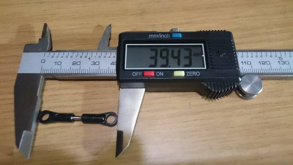

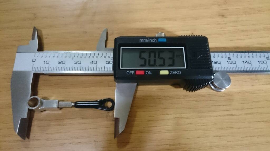

此台Q3為DFC結構
說明書上DFC拉桿長度的建議值是50.5mm
CCPM拉桿建議值為39.5mm
就先照著此建議調整拉桿長度
但事後調螺距時
發現這長度還真準
剛好是零螺距

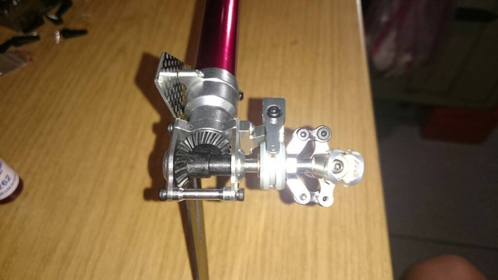

接下來安裝尾管與尾波箱總成
針對傳動軸軸承部分
原廠跟其他廠牌的產品一樣
都是用一顆軸承來固定傳動軸中心位置
我個人習慣這部分都是裝三顆軸承
但是手邊只有兩顆
所以就先裝兩顆嘍
我也絕對相信
兩顆也是正常的啦(哈....)

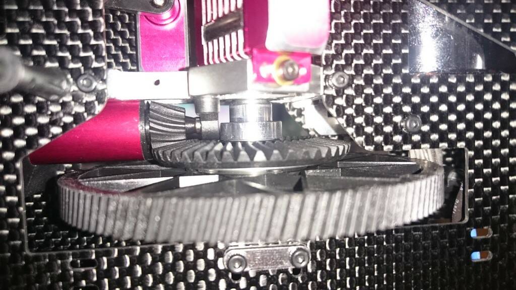

前傘齒安裝
前傘齒為螺旋傘齒設計
這部份很少看到小機是螺旋傘齒設計的
至少我所接觸過的小機都是直齒設計
尾波箱總成安裝
尾傘齒與尾橫軸齒一樣也都是螺旋傘齒設計
前驅動齒安裝
裝到這裡才發現
整機的齒輪都是螺旋傘齒設計
雖說是小地方
但感覺還滿用心

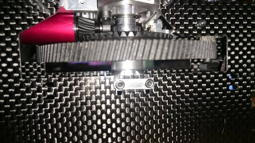

在整個傳動部分的組裝中
除了馬達齒與主齒盤間隙要做一下調整之外
其餘部分的齒隙都無須特別調整
原廠在這部分所下的功夫應該很大
各部品照著螺絲的位置安裝鎖上後
就相當滑順
絲毫沒有任何卡卡的現象發生
其中包含主旋翼與尾旋翼部分

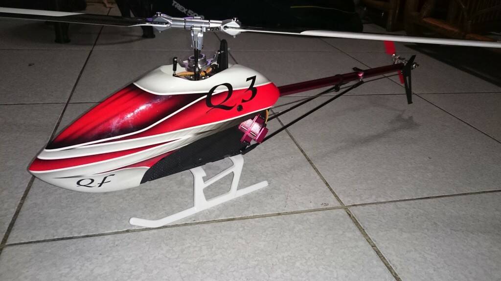

花了一個星期的組裝與設定調機後

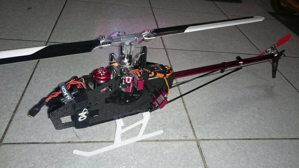

終於完成
穿上紅色系機頭罩後一整個紅
與我的380相比
其實長度沒差太多
各位看官
我不是特別改紅色的喔
是剛好廠商出給我就是整個紅色系啦
也剛好我的380當初是買紅的
所以就一整個紅啦
