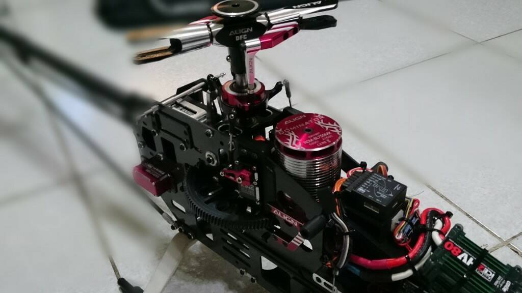

600 PRO 升級手術成功
經過好幾個月的努力發文收集600L的升級件
再經過一整的星期的升級手術
終於....終於.....
這星期六也首航成功啦
話說亞拓600L的"迷死人紅"金屬件
裝上我的600 PRO之後
還真是好看
完全有飛新機的 FU 啦
原本的旋翼頭總成
歷經一年半
三次摔機
以及每趟油門100趴2450 RPM的摧殘
已經出現了些許虛位
此次換上了"獎勵金旋翼頭總成"
虛位完全不再出現了
不僅視覺升級
連精密度也升級
當然
除了機構件升級外
電裝品也是跟著升級

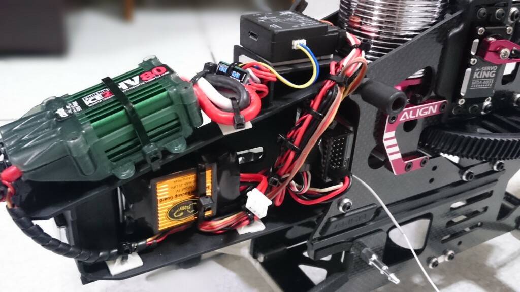

首先是換裝SERVOKING BULL 40A的BEC來取代掉原本已經衰退的2S BEC電池
為了避免BEC的 EMI/EMS干擾
所以此顆BEC的安裝必須在磁環之後要保持3CM以上距離與接收和陀螺(倒裝語法又跑出來...拍謝)
因此安裝在機鼻最前頭位置
機鼻的另外一邊
則安裝了天蠍星的備用電源
以免 BEC 故障無法供電時
緊急由備用電源供電
讓機機還能控制降落
至於有沒有功效
說實在
我也不知道
反正只有幾百塊
就當買保險吧
後來再調機時
還發現這個備用電源有第二功能
那就是不用接主電
直接打開備用電源開關
用備用電源進行調機即可
不僅方便
同時又可不必拆馬達線
降低意外
既然供電系統都已經升級
伺服器就沒理由在用原廠6V的伺服器了
所以這次是選用 SERVOKING的模組化高壓無刷伺服器
CCPM所使用的是MBLS-880HV
尾舵是使用MBLS-896IHV
這組高壓無刷舵機完全無虛位
使用8.2V的 BEC供電
整組舵機既安靜又快速有力
而且還溫度極低
不僅如此
在剛通電時
舵機運轉懷有緩啟動功能
降低通電瞬間大扭力輸出而讓齒輪損耗
同時還發現另一現象
這組舵機在輸出遇到阻力時
相當安靜
並不會有傳統舵機遇阻力時有後退現象與吱吱聲
同時
在調機更發現
這組舵機的解析度與行程量上
相當精準
以600 PRO來說
三個不同方向安裝的舵機
中立點在金腦裡面竟然只有一個單位的設定值的誤差
而且其中兩顆還是相同值
真是令人驚艷
當然
好用的陀螺定速一定要保留
周六改裝後首航
真是好飛極了
動作無延遲
快速俐落
沒有多餘的瑣碎姿態
控打到哪
機機就到哪
做起動來來有如刀切豆腐一般
精準流順
由於實在太好飛
周日忍不住又帶著600外飛
反倒是我的380反而被冰凍了
哈哈
在這實在忍不住要說
這顆750MX馬達
使用在600上真的是無懈可擊
要轉速有轉速
要扭力
更是隨傳隨到
兩天中
這台600共飛了13趟
調出LOG檔檢視各項數據
BEC電壓最多只掉0.1V
各種動作下
轉速也都能控制在正負75RPM的誤差
各項數據皆證實與飛行手感相符
好飛到睡覺都會笑
這下子每天都會期待周末假期的到來啦.....
