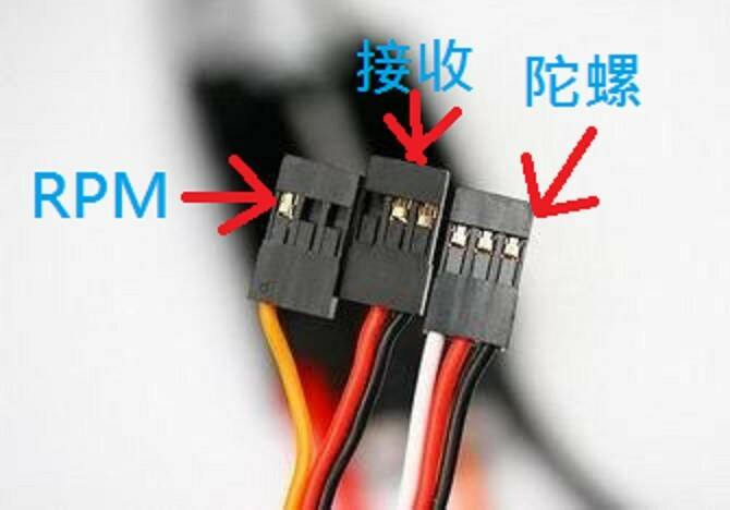

RPM信號輸出接頭
為單一信號線的接頭
搭配V-BAR使用的話
可以無痛直上
但是金腦的定速接頭
為獨立的1.5MM 插座
所以這部分也要自行改裝1.5MM的 HOUSING才可以使用
算是小痛直上啦

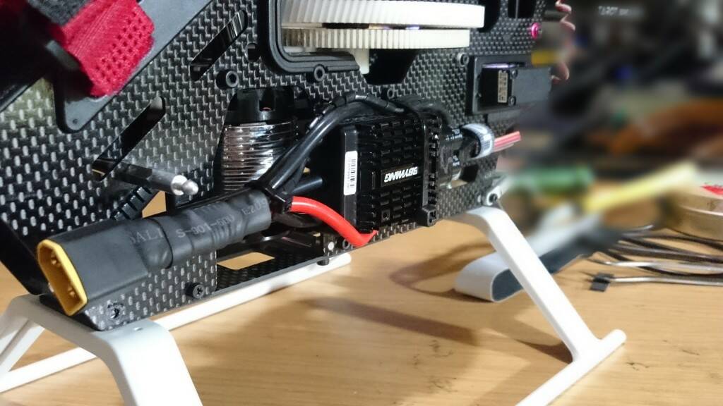

在硬體安裝上倒也沒有太多問題
只是好盈這顆100A的體型較亞拓70A稍微胖一點
所以不能裝再肚子內
只能以掛尿袋方式裝在機身旁邊
由於重降的損壞不大
很容易就安裝好並完全修復

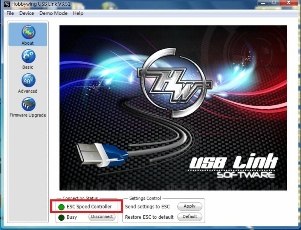

由於是首次使用
當然要先連到電腦看看程式是否都是最新版本
點擊電腦調機軟體後
就開啟畫面
不用再點選通信連接口
完全自動很方便
連線成功時
下方會有綠燈指示連線成功狀態
這點跟卡司特很像

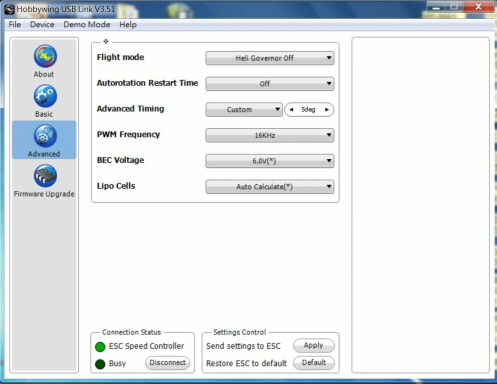

接下來要逐項設定
1. 剎車模式 : 關閉
2. 電池種類 : LiPo
3. 保護模式 : softcut
4. 低電壓保護 : Middle, 也就是每個cell低電壓保護點為3.15V
5. 飛行模式 : 由於我是使用金腦的陀螺定速
                    一開始的飛行模式是選擇飛機/固定翼的選項
                    但是緩啟動還是稍微偏快
                    即使我金腦的緩啟動已經設定到最慢
                    還是比我其他的機機還稍微快一些
                    所幸就改點選直升機無定速的飛行模式
6. 熄火重啟時間 : 這裡我是設定關閉, 因為這部分由金腦控制
7. 馬達進角 : 我馬達是用亞拓500MX, 依照亞拓官網建議是5度
                    所以這裡我是選擇使用者定義, 並手動設定5度
8. PWM頻率 : 好盈原廠內定值是32KHz, 據原廠說法這是搭配天蠍星馬達的最佳設定值
                    而亞拓500MX的建議值是12KHz
                    但是這棵電變沒這頻率的選項
                    所以就選16KHz先試試看
9. BEC電壓 : 我當然只能選6V, 希望不要燒舵機
10. LiPo Cell : 選擇自動計算
以上大致設定完畢
