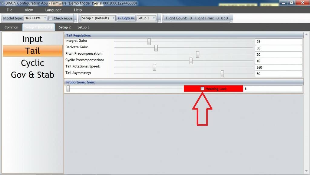

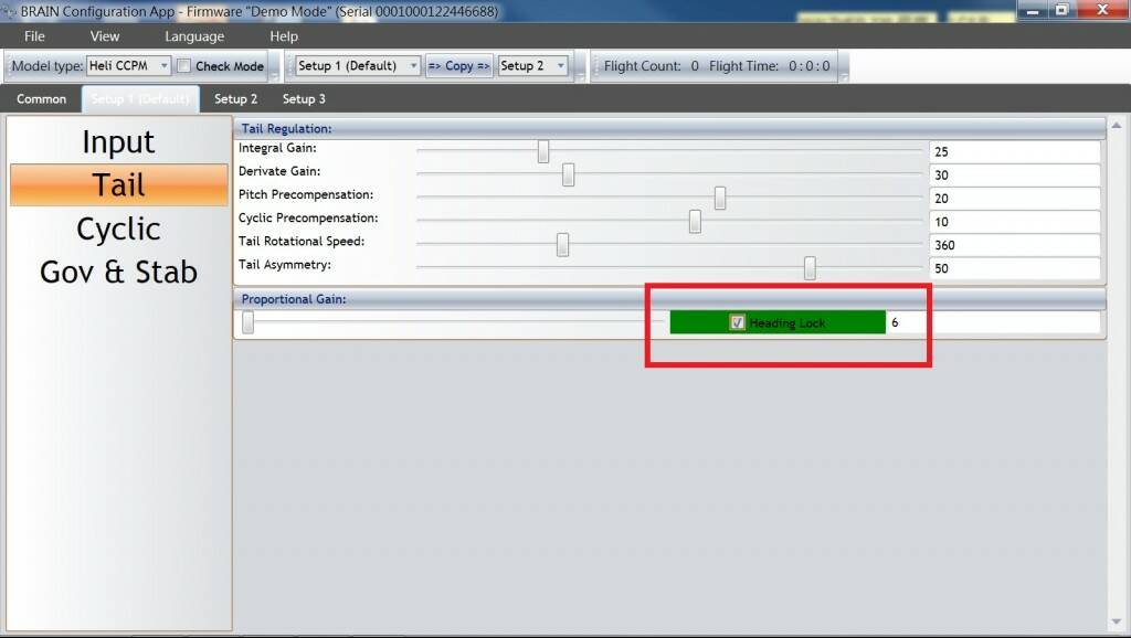

2. 如要使用 SET IN SOFTWARE 鎖尾功能
    HEADING LOCK一定要打勾變綠色才行
    從你20150403的參數中
    HEADING LOCK的選項都是紅色沒打勾
基本調機中HEADING LOCK打勾後
再調完機後
請在進入進階調機的每個 SETUP 中
確認 HEADING LOCK 都是打勾變綠色才行
先這樣試看看
應該起飛停旋沒問題才是

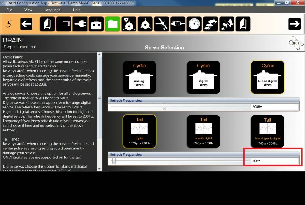

發表於 2015年4月8日 06:32 PM | 顯示全部樓層
patrick053 發表於 2015年4月7日 03:45 PM
PH大
我看你的參數
你應該是將鎖尾感度設定 SET IN SOFTWARE
派大,我仔細推敲您的語意。還是再確認一次。您指的是我尾舵機工作頻率要用手改成60hz麼?我這台尾舵機用的是泰士Gaui GS-311 (所以我要用手將工作頻率改為333hz囉?)那麼若我另一台用亞拓的426M,亞拓並未公開它的工作頻率,那我怎麼辦。是否這是造成我自旋的最大原因呢?我記得我都是用金腦跑出來的200 hz來設定呀。

ph大 因為我載入你20150403的參數檔後 它顯示你妳尾舵機的工作頻率是60Hz 所以才建議你用手動方式改為333Hz 但是一般你選1520 us的舵機 金腦調機程式的內定值為200HZ 我都是會用手動方式再把頻率部分改為舵機的頻率  詳情 回復 發表於 2015年4月8日 06:52 PM
 樓主| 發表於 2015年4月8日 06:52 PM | 顯示全部樓層
Philippewan 發表於 2015年4月8日 06:32 PM
派大,我仔細推敲您的語意。還是再確認一次。您指的是我尾舵機工作頻率要用手改成60hz麼?我這台尾舵機用 ...
ph大
因為我載入你20150403的參數檔後
它顯示你妳尾舵機的工作頻率是60Hz
所以才建議你用手動方式改為333Hz
但是一般你選1520 us的舵機
金腦調機程式的內定值為200HZ
不過頻率不對也不應該造成自旋才是

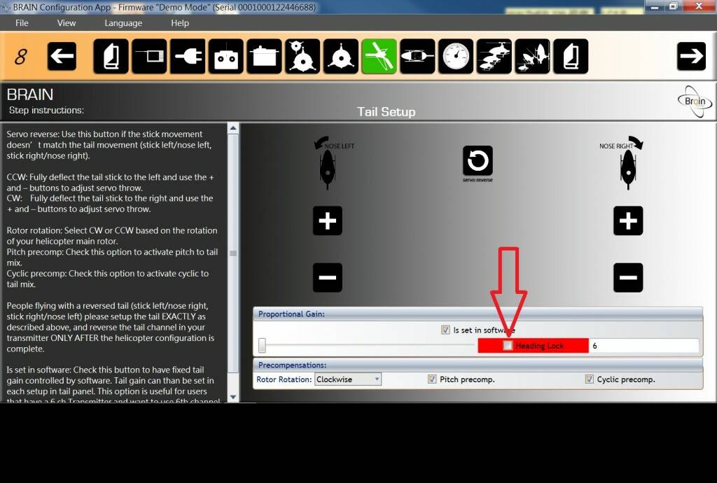

另外有一點要提醒的是
在第8步驟的尾舵機調整的時候
當選定好尾舵機方向時
接下來要調整尾舵機拉桿長度到尾槳夾角0度喔
之後再調左右最大行程量
如果以上調整都正確但還是一起飛就自旋的話
那就要檢查機械部分
要不然只能換陀螺交叉比對
看看問題點在哪邊
Patrick
