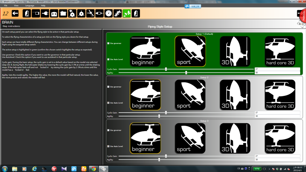

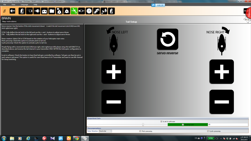

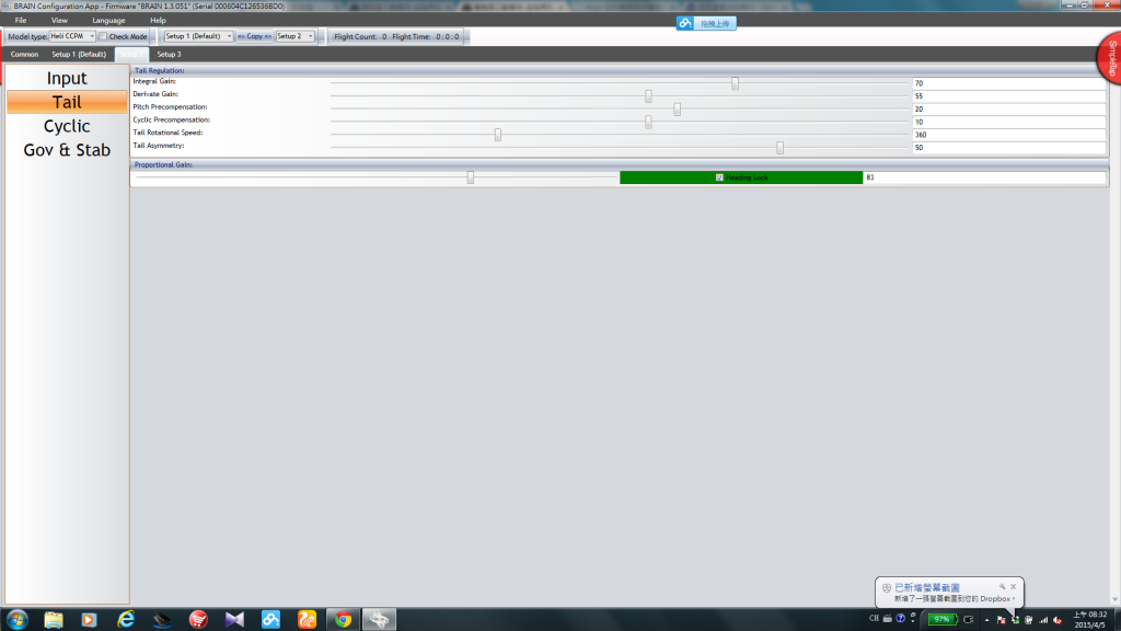

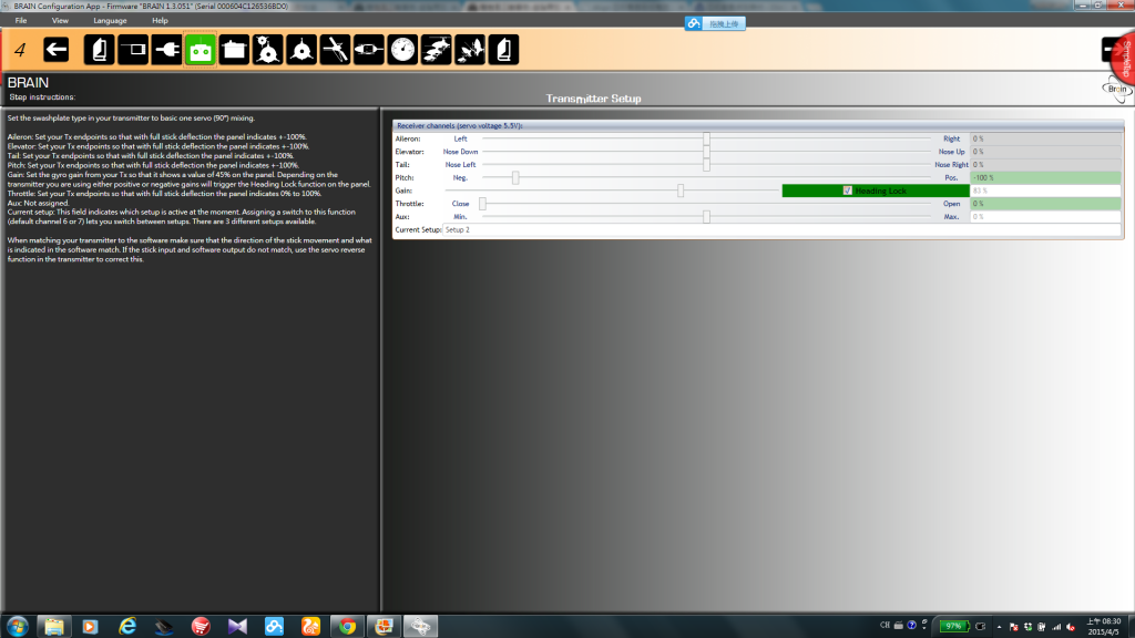

出飛之前給你看全新的設定。目前三段開關也還是只有Setup 1/2,這兩個都已經將鎖尾設定改很高了。軟體內也都變綠色Haeding Lock了。然後再將Setup 1的Rotation Speed (tail)改低至120試試看。Integral gain/ Derivate Gain也盡可能設高一點。Porpotional Gain已經很高(綠色並且設82,手機內可以設到一兩百以上勒!)
Setup 1尾舵感度
Setup 1尾舵感度
Setup 2尾舵感度
Setup 2尾舵感度
發表於 2015年4月5日 08:35 AM | 顯示全部樓層
setup  1先不設自平,設在Setup 2
ph大 應該可以正常飛了吧 不過你 I gain/D gain都設很高 應該自旋會彈尾喔 一般來說 I gain 是調整固定鎖尾的力道 D gain 是調整尾巴剎車力道 我的方式是首航時這兩個參數先用所選定機體級數的內定值 當出現自旋彈尾  詳情 回復 發表於 2015年4月5日 10:08 AM
