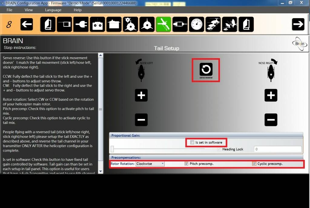

Q5. 尾舵行程量大小不會調. 在尾舵的頁面, 怎麼按, 都只有控制一邊能動.+/-都沒有反應呀!?可能是中立點沒有調好,要重新安裝舵臂嗎?
A5. 首先在進行尾舵調整時
      一定要注意尾舵臂的安裝要盡量趨近於90度角
      在進入基本調機的第8步驟時
      此時尾舵機便自動進入中立點位置
      請觀察尾舵臂角度是否趨近90度位置
      如果偏離太多請於此步驟中重新安裝尾舵臂
      接下來要確認尾伺服器方向是否正確
      如果方向相反
      請點選SERVO REVERSE按鈕來改變尾伺服器動作方向
      尾舵拉桿長度調整
      在此必須注意的是
      金腦是不用調整尾槳夾角預抵補角度的
      所以只要將兩尾槳對折後
      調整尾舵拉桿長度直到兩邊尾槳成一直線
      也就是夾角0度即可
      再來就是尾伺服行程調整
      將遙控器方向搖桿打右滿舵
      然後點選NOSE RIGHT 的 +-按鈕來調整尾舵行程到最大又不干涉(撞牆)的位置即可
      左邊方法亦然
      如果按+-按鈕無法調整行程量時
      有可能是尾中立點偏移太多所導致
      請重新安裝舵臂
      或者進入基本調機的第4步驟中
      觀察接收方向通道的信號是否方向正常, 滿舵是否100%, 中間舵是否為0%
      在Proportional Gain的選項中
      如果 Is set in software 選項有打勾的話
      代表尾感度必須在調機軟體中設定才行
      此時遙控器的感度通道是失效的
      如果你的遙控器是只有6動的話
      可以將此選項打勾
      然後將原本遙控器的感度指到三段開關上
      這樣6動遙控器也可以使用自平功能了
      一般而言這選項是不打勾的
      這樣外飛調機用遙控器來調感度會比較方便
      最後在尾舵補償方面( Precompensations )
      旋翼旋轉方向請點選順時鐘( Clockwise)
      尾集體螺距補償請打勾
      尾循環螺距補償請打勾
      這樣就完成尾部的調整了
