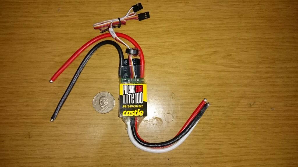

正在整線施工
你的毒蛇剛好可以作為參考
我的好盈100A V3打算裝在我的500 POR上
搭配K-BAR做陀螺定速
先前叫的CASTLE LITE EDGE 100A 昨天剛好到貨
一樣有定速限可以給陀螺金腦使用
昨天試裝了一下再380上
完全無干涉
空間還很充裕
今天回去開始把舵機線接一接
先做個基本調機與設定
目標本周六首航啦
Patrick
 樓主| 發表於 2015年3月25日 12:52 PM | 顯示全部樓層
ㄟ~~~~
各位看官
沒錯, 你沒色盲
以往卡司特都是綠色很大一顆
昨天到手的卡斯特就是黃黃一小顆啦
100A還是EDGE的喔
就是 CASTLE LITE 啦
請認明外包裝有個圓圈圈
裡面有個LITE
就是了喔
這款LITE內含蜂蜜, 桔梗, 枇杷......
是居家旅遊良伴
送 人自用兩相宜啦
重點是
全省各大藥房及大賣場均有出售啦
哈哈
以上喇低賽均為參考
如有雷同
敬請原諒
背面的規格都跟原本綠色的EDGE一樣
但是有註明一定要裝在散熱良好的位置
因為以往大大的綠色龜殼縮水啦
拆開彩盒後
內部是真空吸塑合的透明吊卡包裝
還有快速手冊以及注意事項說明卡

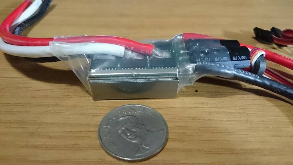

到底體積縮小到蝦米程度勒
跟10元國父比一比就知道
別忘了這是100A的電變喔
雖說把原本大龜殼脫掉了
但是還是有一片薄薄金屬當散熱片
然後用透明熱縮罩著
馬達引線直接從PCB引出
不過這地方會造成平整度較差
看到沒
有2個杜邦線接頭
除了原本三色杜邦線可連接設定卡與提供5A可調式BEC店員之外
還有一條轉速輸出線
可連接有定速控制的陀螺
達到控制轉速的功能喔
就是為了他才買這棵小黃龜啦
打完收工
感謝收看
Patrick
