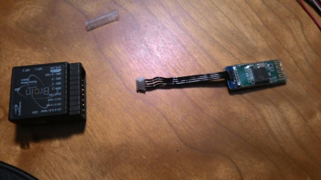

發表於 2015年3月11日 05:21 PM | 顯示全部樓層
patrick053 發表於 2015年2月16日 03:58 PM
PH大
藍芽是接在 SYS I/O的地方喔
若直接把4pin的1和3pin挑開對調也行嗎?
插入
插入
未插
未插
PH大 對的 PIN1 AND PIN3對調就可以 但是這樣你要調機時藍芽很不好插 所以我是從金腦拉一條延長線出來 這樣外飛要調機時比較方便 供參考 Patrick  詳情 回復 發表於 2015年3月11日 05:53 PM
 樓主| 發表於 2015年3月11日 05:53 PM | 顯示全部樓層
Philippewan 發表於 2015年3月11日 05:21 PM
PH大
對的
PIN1 AND PIN3對調就可以
但是這樣你要調機時藍芽很不好插
所以我是從金腦拉一條延長線出來
這樣外飛要調機時比較方便
供參考
Patrick
