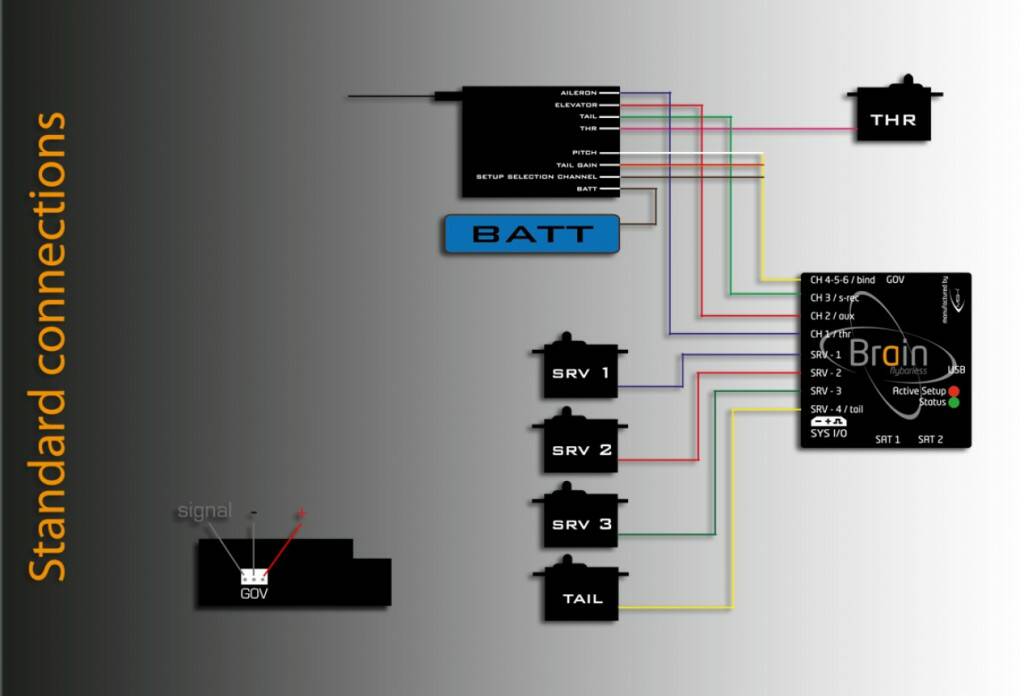

請教P大  金腦如何接線  我照軟體裡的傳統接收裝法  但是舵的動作完全不對  接收是FD V3  控是FF8  豆芽菜完全不懂  傷腦筋中  求高人協助  感謝

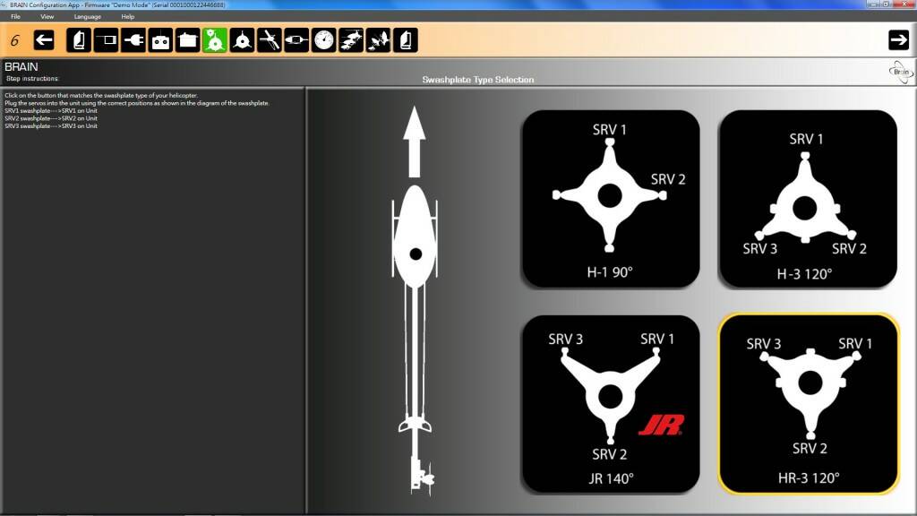

 樓主| 發表於 2014年9月21日 01:14 PM | 顯示全部樓層
本帖最後由 patrick053 於 2014年9月21日 02:44 PM 編輯
tsaik9 發表於 2014年9月21日 12:24 AM
請教P大  金腦如何接線  我照軟體裡的傳統接收裝法  但是舵的動作完全不對  接收是FD V3  控是FF8  豆芽菜 ...
請以這篇為主
ts大
是舵機會動
但是動作方向不對是吧
如果是這樣
應該接法正確
請照下列步驟調機
步驟1
請先將控的油門曲線改為0-25-50-75-100的一直線
將控的每一通道改為正向, 但是FUTABA的油門通道3要改為反向
控的十字盤類型要選H1
D/R大小動以FUTABA來說要先調100
EXP先調0
參照圖1並依照你接收機的類型點選
你的接收方式是標準接收機
所以請照圖1點選

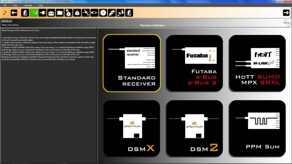

步驟2
當你點選接收機形式後
此頁面會自動切換對應的接線方式
請按照圖2方式連接接收與金腦

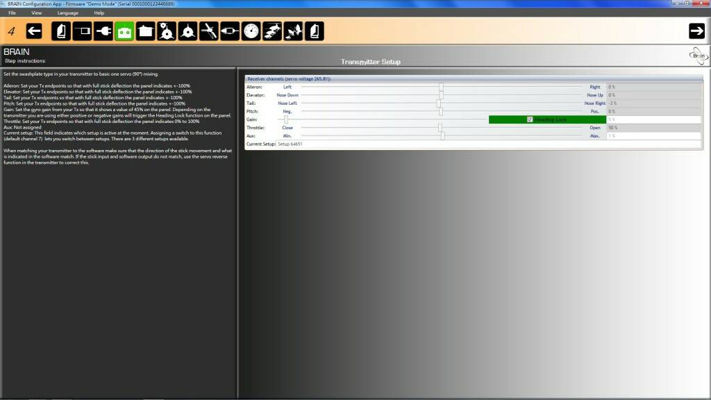

步驟3
參考圖3, 在這步驟要調整控的每一通道正反向
並且對應畫面的顯示
調整每一通道的最大行程到100%的位置
這一部分請依照畫面顯示的方向為主
伺服器動作方現正確與否先不用理會
另外,金腦有自平
是預設待第7通道
所以必須指定控上的一個三段開關來當作自平切換開關
並在照步驟切動開關
確認畫面能顯示SETUP 1,2,3

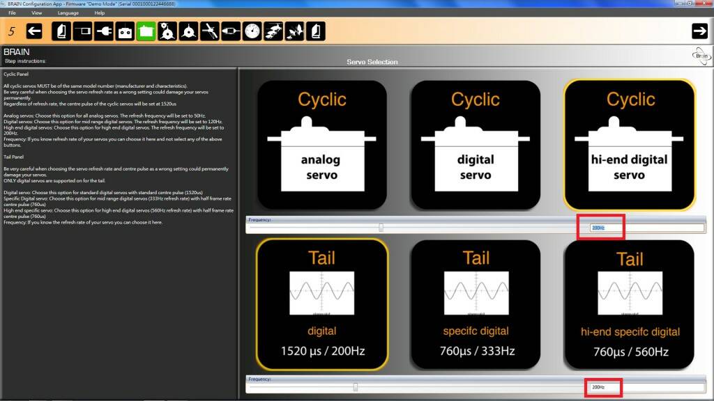

步驟4
參考圖4, 選擇伺服器類型
點選完伺服器類型後
可以在紅框處將伺服器的工作頻率修改成正確的頻率
其實不改也可以
但是我都會改
步驟5
參考圖5,此部分是選擇機體十字盤類型
以亞拓及相容機種來說
是選擇HR-3 120度
但是控的十字盤種類要選H1喔

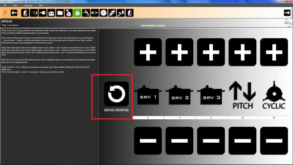

參考圖6,這步驟是調整十字盤伺服器的正反向,三平,集體與循環螺距
伺服器方向部分, 請點選紅框的迴轉按鍵
一直點
直到三個伺服器的方向都正確為止
然後將油門推到50%的位置(要切HOLD或是拔馬達線以避免危險)
開始調三平
所謂三平是指舵臂水平,十字盤水平與螺距水平(螺距0度)
三平調完接著調集體(PITCH)與循環(CYCLE)螺距
這部分都是"+","-"按鈕來調整
數值大小依照個人的飛行習慣有所不同
以我個人而言
都是調到正負12度

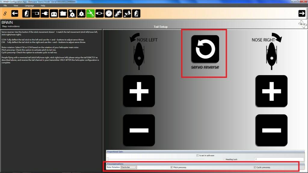

步驟7
參考圖7,這裡是調整尾伺服器的方向,最大行程與各種補償
首先先確認尾伺服器的方向是否正確
如果不正確頃點選紅框的迴轉按鈕來修正尾伺服器方向
然後調整尾拉桿長度
讓尾槳夾角為0度
然後選擇話線下方的ROTOR ROTATION 並選擇順時針 CLOCKWISE
同時將紅框的2個補償都打勾
之後開始調整左右最大行程
尾伺服器的最大行程大多是調到最大並不干涉為主
在這步驟頁面中
還可以設定總感度P是要在今腦中控制還是要在控中控制
我是用控來控制總感度
所以 IS SET IN SOFTWARE 這個選項並不點選

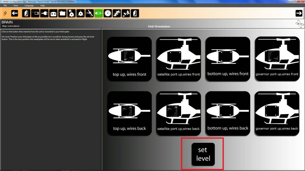

步驟8
參考圖8, 請依照實際金腦的安裝方式點選
此部分會影響陀螺的自動修正方向
所以選擇要正確
畫面下方有個紅框框起來的按鈕 SET LEVEL
這是在設定自平基準的
當你點選完陀螺安裝方式後
確認十字盤是穩定水平狀態後
點選SET LEVEL按鈕後就自動記錄自平水平位置

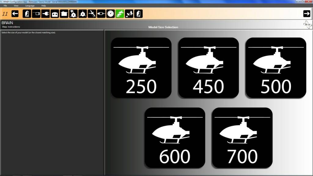

步驟9
參考圖9, 點選你的機體級數大小
程式會自動載入相對應的飛行參數
550級的機體可以選擇600級的選項

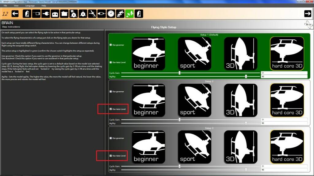

步驟10
參考圖10, 金腦有三種SETUP飛行模式, 每種模式裡有四種飛行手感可選擇, 分別是
BEGINNER 初學者
SPORT 運動
3D 就3D
HARD CORD 3D 劇烈3D
你可以依照自己的飛行手感
分別設定SETUP 1, SETUP 2, SETUP 3的不同手感需求
由控的第7通道所指定的三段開關來切換
每一個SETUP裡面又可勾選是否使用自平與陀螺定速功能
以我個人而言
我三個SETUP都是選擇劇烈3D且陀螺定速都是取消不勾選
SETUP 1 我是要來練習3D用, 所以自平選項不勾選, 也就是取消自平功能
SETUP2 與 SETUP 3 我有勾選自平
一但要救機時, 三段開關一撥
不管在哪個位置
都開自平
方便緊急救機
一但舊機成功後
再將開關撥回SETUP 1 位置

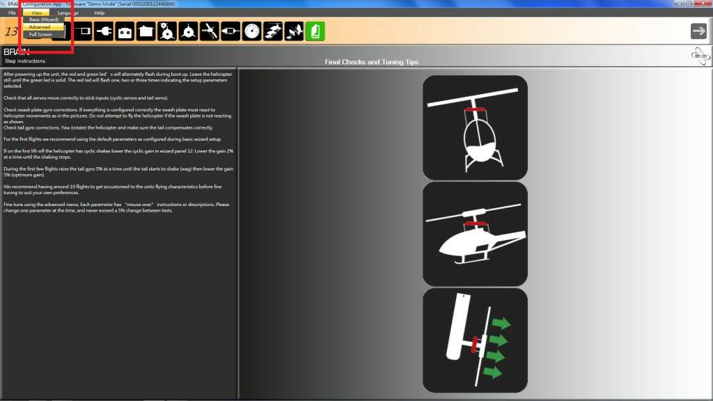

步驟11
參考圖11, 到此一步驟時
基本調機算是告一段落
此時需檢查陀螺儀修正是否正確
請按照話面指示頃斜機身
並觀察十字盤修正與尾舵修正是否正常
如果都正常
恭喜你以已完成基本調機了
接下來要進入試飛與動態調機
步驟11
參考圖11, 要進入動態調機時
必須進入進階調機模式ADVENCED
必須點選選單VIEW->ADVENCED
進階模式有點像V-BAR的專家模式或是博士帽模式
裡面可以針對每一細項參數單獨調整
外飛調機時
須搭配藍芽或是筆電才能比較方便現調現飛

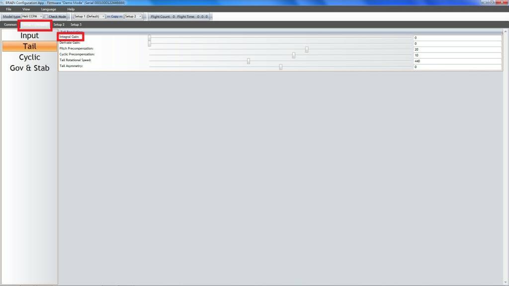

參考圖12, 一般來說基本調機後飛行不會有太大問題
但細部機體上還是會因為每台機機的機械特性與順暢與否會有些小地方要調整
我將比較常調整的先列出
圖12是當機體出現滿舵自旋彈尾時, 可以調整降低感度I也就是紅框處, 搭配控的感度提升就可解決
ROTATION SPEED是調整翻滾或是自旋的速率
他是以每秒幾度方式來呈現
360就是每秒一圈的速率自旋
所以很容易調出適合自己的手感

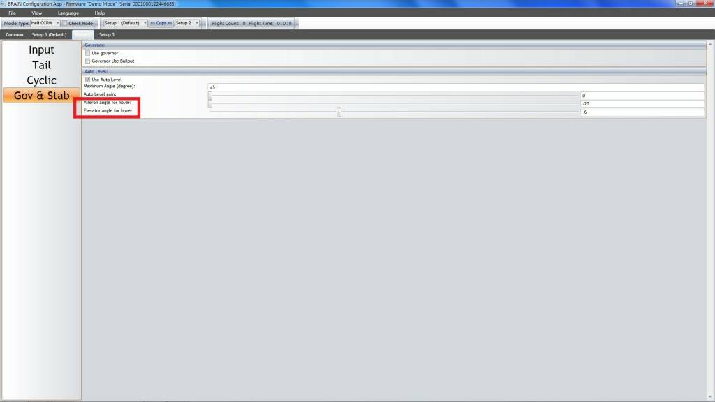

參考圖13,  有關於自平後的自平微調調整
可以在有設定自平的SETUP選項中
點選GOV&STAB裡面
AILERON ANGLE FOR HOVER 自平副翼微調
ELEVATOR ANGLE FOR HOVER 自平升降微調
這部分你可以起飛後在無風狀態下開啟自平
看機體往哪邊漂
調整這兩項參數來修正到只要頂住P
機機就可以定點不動
