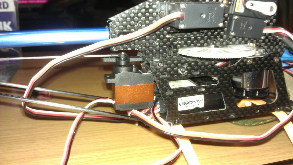

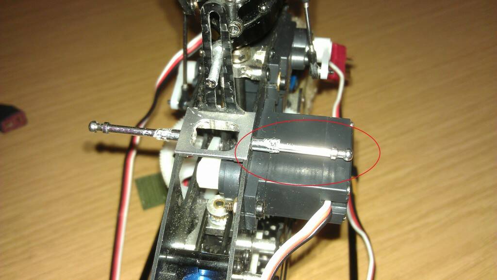

我的250還無法起飛
上周四大致上完工後
在整線之前
想說先低空停旋試看看
結果震動過大導致3GX-MR錯亂一直向右偏
趕快降落檢查
後來發現主旋翼轉動時會有"喀...喀..."的聲音
大致目視檢查並未發現齒輪有問題
所以還要拆機檢查才知道問題出在哪?
不過因為這台250要裝飛狼
所以仿照250 PRO的方式
把尾舵機塞在肚子後方
但是在我裝上機頭固定柱後發現
舵機太大顆
比機頭固定柱還長
挖哩勒
希望不會干涉到飛狼殼
不然又要換舵機了
Patrick
舵機比機頭固定柱長
舵機比機頭固定柱長
仿PRO尾舵機安裝方式
仿PRO尾舵機安裝方式

pat大 你的舵機跟我的一樣比固定柱長, 我把頭罩修剪到可以卡住, 你那要穿飛狼西裝就不知道可不可以裝入, 不然看能不能把舵機固定板裝在側板內側, 這樣就可以卡的到頭罩了.  詳情 回復 發表於 2014年8月31日 10:09 PM

上周四大致上完工後
pat大
你的舵機跟我的一樣比固定柱長,
我把頭罩修剪到可以卡住,
你那要穿飛狼西裝就不知道可不可以裝入,
不然看能不能把舵機固定板裝在側板內側,
這樣就可以卡的到頭罩了.
kan大 升降舵機如果裝在側板內側 舵臂會干涉到對面的側板 我發現250比450還難搞 我光移個尾舵機位置 機構部分就把我搞得頭好大 真佩服師ㄟ, cm大他們 可以設計整機 厲害厲害 kan大 可以提供你250的電裝配備參考一下  詳情 回復 發表於 2014年9月1日 01:45 PM

pat大 拍謝啦! 我沒比對看是否會干涉到側板, 所以才叫你試看看. 我的250電裝是電變好盈20A, ccpm是日冠ds929mg*3 尾舵是日冠ds919mg*1 主馬達是浩馬特HB2625 3900KV.  詳情 回復 發表於 2014年9月1日 08:52 PM

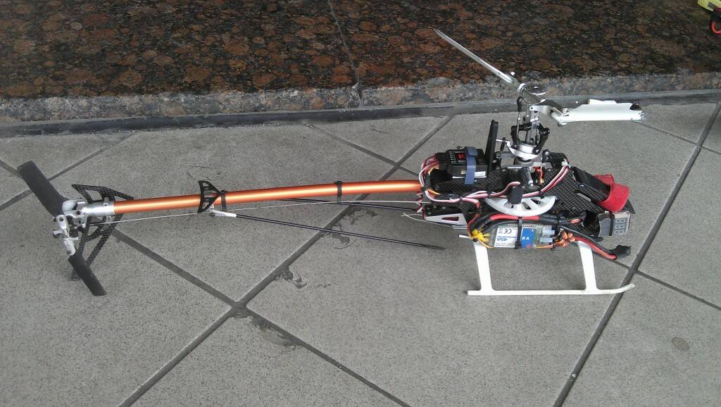

 樓主| 發表於 2014年9月1日 02:23 PM | 顯示全部樓層
殺敵1000戰損500的五五波戰役.....
有了週六安全下莊的好手氣
週日決定讓機隊長600帶領2台450出征
目標一樣是設定正飛八字側滾轉倒飛八字再側滾轉正飛島退嚕
前面的熱身就快轉帶過.......
機哩咕嚕...
啊....快轉過頭....再倒轉一點點.....
原本預計450通過操演課目之後就要讓600上
就在450 PRO 2 號機已完成操演課目3顆電池架次後
想說再練一趟後就換600
恩....越飛越順的手感
正飛八字越衝越快
測滾轉倒飛八字也相當俐落
倒飛八字也越衝越爽
連衝個幾個倒八準備在側滾翻正
沒想到在側滾時副翼打太小正P推太快也推太多
機身還沒轉正就推正P
速度之快
已超出我的反應極限
連HOLD都來不及切
然後就這樣倒栽衝倒飛狀態加速撞地球
瞬時間
強大的撞擊聲在空谷中迴盪三日不絕於耳
煞那間
撞擊點掀起一陣塵土飛揚
然後只見兩根主旋翼一左一右在空中再度畫出兩道有如彩虹般完美的弧線(射出的槳還帶自旋喔..)
彷如麥當勞的標誌"M"一樣
身為作戰指揮官的我當下立刻變成救難先鋒
拔腿飛奔失事現場
當下目測損壞程度
恩....損壞太多不及備載
只要想得到會壞的地方都壞
傳動軸也斷
尾傘齒不單是掃齒, 還爆齒
看樣子2號機要進入加護病房大維修了
2號機的捐軀代表動作還有盲點
在棄450保600的最高指導原則下
臨時將600的操演科目只到倒飛八字就好
哈哈
爽歸爽
還是不要跟口袋過不去
再接再厲打模練習去
Patrick
