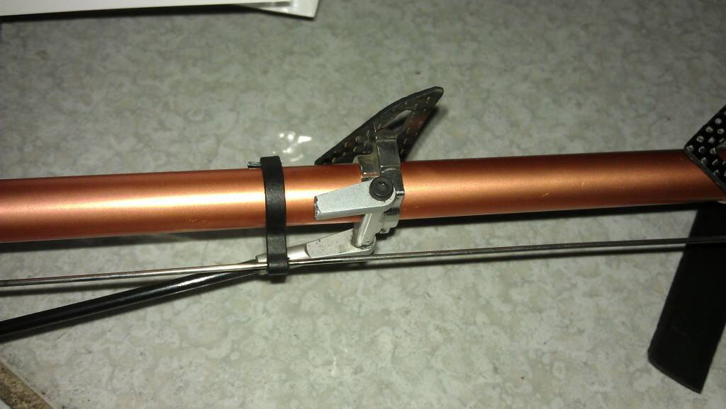

仔細一瞧
原來尾管支撐架噴掉一隻
再仔細看
竟然是從金屬頭部分完整斷開
挖哩勒
還好噴掉當下沒打到任何機體部件(也不知道何時噴掉的 = =")
一直以來都以為這尾管支撐架是裝飾作用
但從斷掉的截面積來看
還真的是有受力作用在
幸運的是沒有空難發生
但是好運氣也有用完的一天

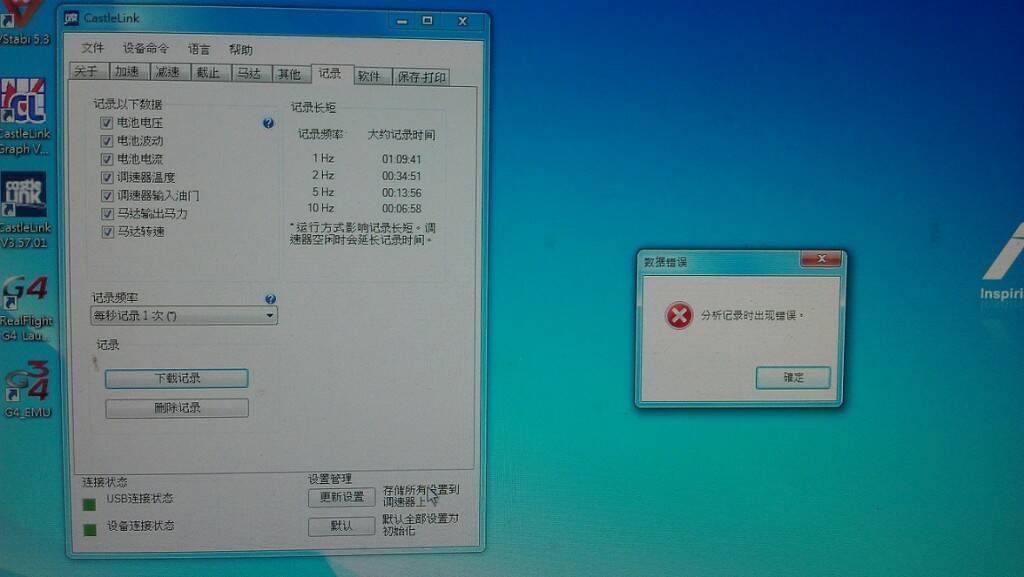

 樓主| 發表於 2014年8月18日 10:34 PM | 顯示全部樓層
慘慘慘
根據飛安調查委員會的報告指出
由於卡斯特紀錄檔讀取失效
所以本次飛安調查無解
成為懸案
剛剛也爬文
當紀錄空間滿了之後
卡斯特不會繼續複寫
而是停止紀錄
我首航到現在都沒清除過紀錄檔
看樣子沒救了
Patrick
