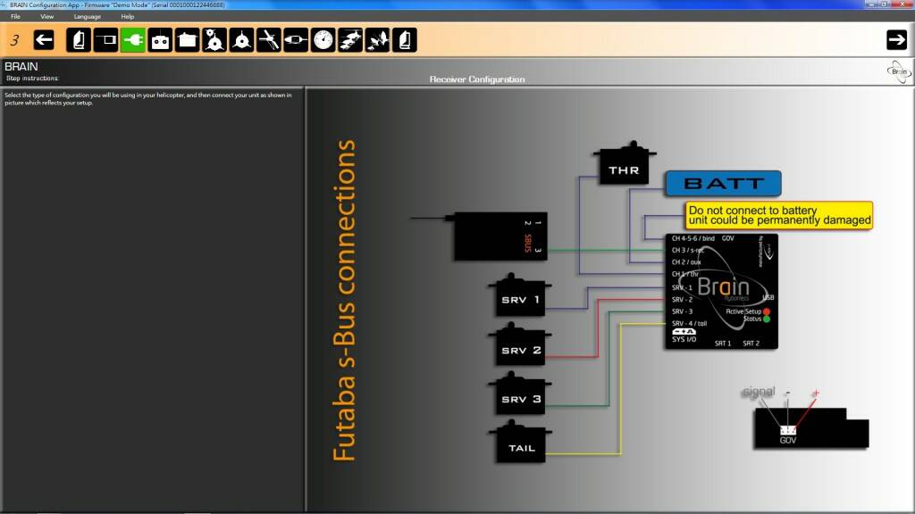

FUTABA R7008SB+金腦的S-BUS/S-BUS2連接
由於我的所有接收都是用標準接收機接法
這樣的接法的好處是任何廠牌的陀螺都能支援
不過線材一堆, 走線施工挺累人的
在第一台龍捲風改用S-BUS方式後
線材精簡很多
維修也方便多了
飛了一段時間都很正常
於是把第二台黑色無尾熊也用S-BUS方式
連續兩周的外飛也都很正常
接下來就是端午的連續假期
打算讓我的機隊長好好的伸展筋骨一下
所幸今天來個飛行前安檢
順便也把接收改成S-BUS
R7008SB支援S-BUS與S-BUS2
金腦也相同支援到S-BUS2
雖說我還不是很清楚S-BUS2比S-BUS進步哪些
既然都支援
當然是以S-BUS2為主嘍
金腦接S-BUS/S-BUS2很簡單
接法如下
1. R7008SB的S-BUS2接到金腦的CH3
2. 600 PRO控制用電池的BEC電源供應接到金腦的CH2
3. 電變控制線接到金腦的CH1
其他伺服器接到金腦的位置都不變動
這樣就接線完工
算一算省掉3調杜邦線
而接收到陀螺只有一條
感覺接收變成小衛星啦
哈哈
接下來重跑一次金腦的基本調機
調機方式都跟傳統接收機一樣
唯一差別就是接收機種類要選擇S-BUS/S-BUS2的圖案
另外一點要特別注意的是
金腦上的CH4-5-6位置不能接帶電的插頭
不然會燒掉
遙控器則是無需任何改變
完工後做一下靜態測試
初步功能都正常
明天開始來整現與細部調機
Patrick

發表於 2014年5月29日 10:46 AM | 顯示全部樓層
派大好
小弟看到大大寫到「電變控制線接到金腦的CH1」,是指電變那條連接線直接連到金腦嗎?
小弟的機子也是用SBUS接金腦,但電變連接線還是接到接收機上,BEC電源接金腦,透過SBUS連接線讓接收與電變獲得供電,小弟這種接法在於小弟先前爬文時有前輩建議電變線莫接陀螺儀,因為考慮陀螺儀一旦當機時,電變因未與接收連接,恐怕不受控制無法斷電,小弟考慮後深覺有理,才依樣畫葫蘆,在此借花獻佛提供給派大參考參考。
z大 好久不見 最近好嗎? 有個問題想請教 我的所有陀螺都是用S-BUS的接法 在設定失控保護後 地面上測試關控後看看舵機是否能依照失控保報之設定動作 其他陀螺都很OK 唯二兩台用金腦的500跟600 在關控後失控保護不會動  詳情 回復 發表於 2014年12月29日 11:19 AM
z大 是喔 我倒是還沒遇到過 不過先前sbus都是裝在450的小機上 600的大機要謹慎點 暫時先用sbus的標準接法 確定完全都沒問題後 再將電變接到接收 感謝分享啦 Patrick  詳情 回復 發表於 2014年5月29日 03:00 PM
  發表於 2014年5月29日 02:58 PM
 樓主| 發表於 2014年5月29日 03:00 PM | 顯示全部樓層
z4963 發表於 2014年5月29日 10:46 AM
派大好
z大
是喔
我倒是還沒遇到過
不過先前sbus都是裝在450的小機上
600的大機要謹慎點
暫時先用sbus的標準接法
確定完全都沒問題後
再將電變接到接收
感謝分享啦
Patrick
