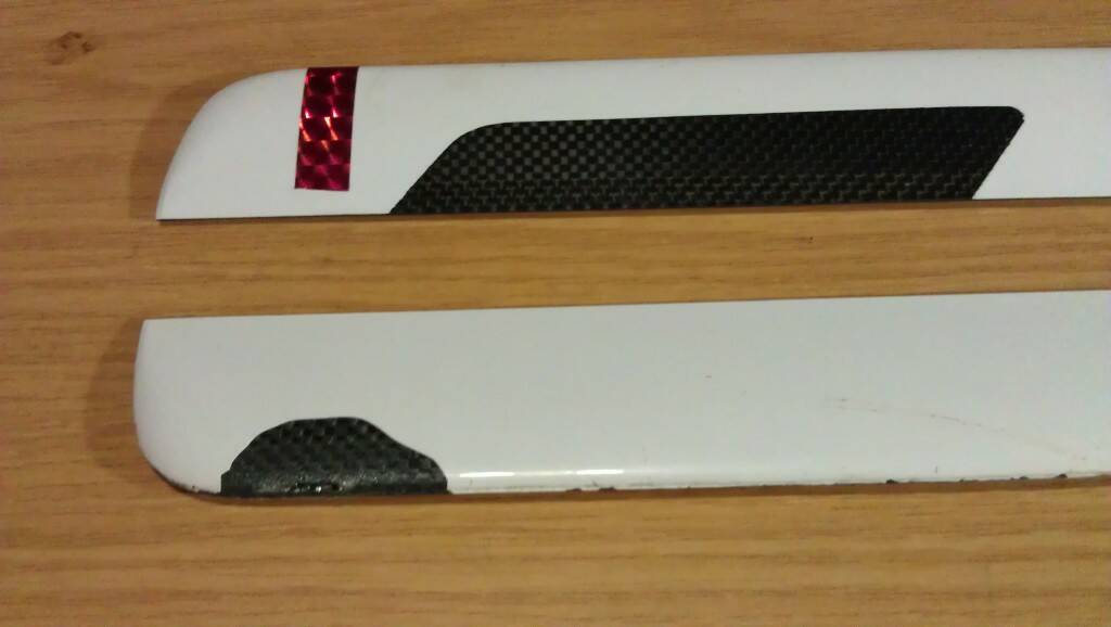

飛太爽的一日
原本以為今天會跟星期六一樣
下午會有陣雨
所以今天沒帶600出去
只帶著龍捲風450 PRO , 450 PLUS 與 500 PRO去我的練功場練功
一直以來我的倒飛航道是我的瓶頸
雖然模擬器上已經還算上手
但實機演練一直無法像正飛那樣隨心所欲
而且有心理障礙
於是回頭再把倒飛左右小圈圈的基本功練好
並且將前線戰轉為心理戰
想辦法要克服這個心魔
這個心戰的主力戰機是設定龍捲風 450 PRO
飛了將近8顆電池的倒飛左三圈右三圈的新兵訓練科目後
換上450 PLUS 與 500 PRO 亂亂翻
調劑一下反應遲鈍的大腦
可能是倒飛的專注與壓抑太久
再加上搭載金腦500 PRO實在太好飛
就越飛越HIGH亂亂衝亂亂翻
就在LOOP最低點拉平的瞬間
500 PRO的槳爆聲變得不一樣了
可是機體與操控都還很正常
為確保安全
還是降落檢查
剛開使還看不出有何異狀
沒想到把機機翻過來檢查時
赫然發現大槳槳頭有一邊"掉漆"
還真是掉漆的品質
好險發現爆槳聲異常的第一時間就降落檢查
不然很可能空中爆槳
回家後再把這附槳鋸短當調機槳
總算有一天是全機隊安全下庄的爽飛的一天
Patrick

發表於 2014年4月27日 09:06 PM | 顯示全部樓層
patrick053 發表於 2014年4月27日 08:43 PM
飛太爽的一日
原本以為今天會跟星期六一樣
P大
人家的槳只適合柔3D
你可能給人家操太兇才會掉漆啦!!
我現在小6剩後滾翻一圈還沒試
P大有沒有什麼要領可以傳授一下下
