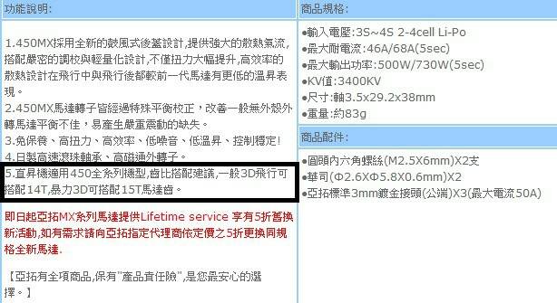

我看官網450MX建議直齒14T,11T要搭配多少螺距呢?這樣尾巴轉速夠嗎?

假設使用11.1V電池/150T直齒...計算出來的理論值大概如下:
450MX 3400KV搭14T 約 3,170RPM...轉速剛好,可動可靜
450MX 3400KV改11T 約 2,490RPM...會很軟, 練停懸與航道還可以, 3D就算了.
停懸Pitch約5~6度轉速約1600~1700RPM之間(不好意思太久了,有點忘記了)
Pitch +/- 10, 不過沒有絕對值,這是個人喜好設定~
