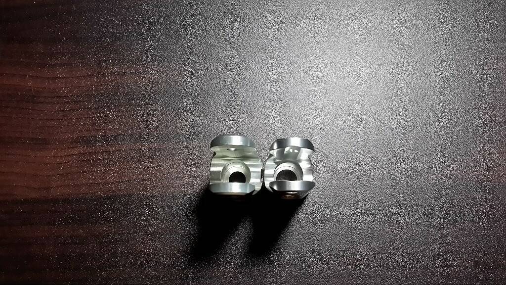

 樓主| 發表於 2013年8月9日 03:10 PM | 顯示全部樓層
wendd 發表於 2013年8月9日 12:51 AM
請問版大690mm槳如何裝入槳夾的
大大果然是內行的,這麼快就發現我的秘密武器,
我用的改裝槳夾是7075鋁材所做的,再將槳夾的厚度改為14mm,
這樣又多好幾種690mm的槳可以選擇,
如果用原來12mm厚的槳夾,沒幾種690mm槳可以選擇!!
 樓主| 發表於 2013年8月9日 03:13 PM | 顯示全部樓層
3D豬 發表於 2013年8月9日 03:06 PM
因為止推是600級的規格..所以最好別超轉....加上輕盈的機身...2000以內就很噴了.
前一陣子我飛TDR都用140 ...
3D豬 老大~~~~~
也要感謝槳夾,才會有今天我這台MD-6改7!!
