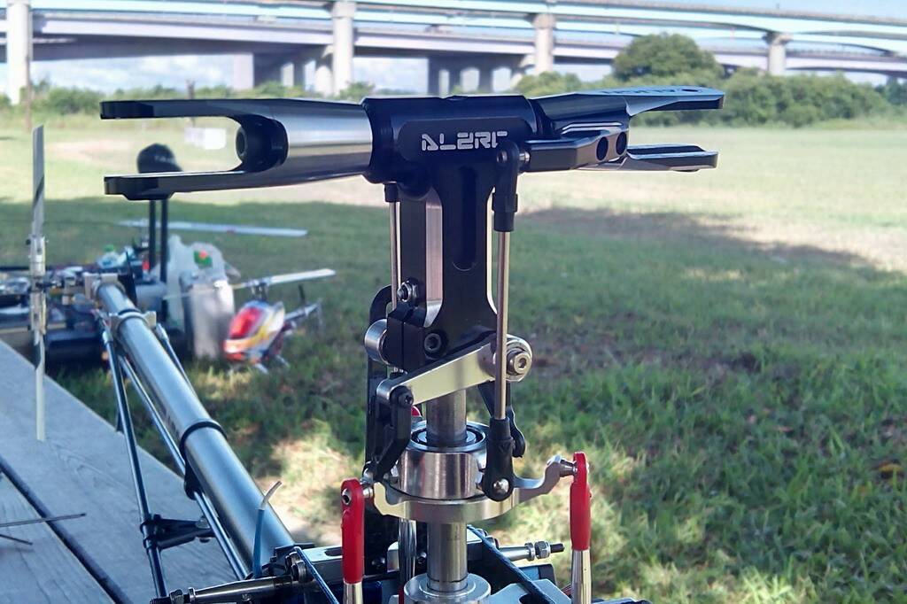

我先飛M3D 6.23 好了 用623的槳
4530-540KV
旋翼頭換上我原來Logo上面 那組金屬FBL旋翼夾組
前輩,請教一下,這組 SF 臂是哪架機子用的呢?
我目前混搭這組 T 頭找不到適用的 SF 臂
看起來像是亞X600用的SF臂  詳情 回復 發表於 2014年7月15日 12:30 AM
發表於 2014年7月15日 12:30 AM | 顯示全部樓層
pid27149 發表於 2014年7月14日 08:39 PM
看起來像是亞X600用的SF臂
報告一下,搞定了,用明達原廠的反扣上去就行了,要小修一下邊邊 不然會干涉 [attachimg]1134041[/attachimg]  詳情 回復 發表於 2014年7月21日 12:09 AM
報告,我目前就是用亞拓的 SF 臂,但是長度不對(太長) 所以只能搭亞拓的十字盤,但亞拓的十字盤太大... 要變動不少地方才裝得上去.  詳情 回復 發表於 2014年7月15日 01:00 AM
發表於 2014年7月15日 01:00 AM | 顯示全部樓層
3D豬 發表於 2014年7月15日 12:30 AM
看起來像是亞X600用的SF臂
要變動不少地方才裝得上去.
發表於 2014年7月21日 12:09 AM | 顯示全部樓層
看起來像是亞X600用的SF臂
不然會干涉
