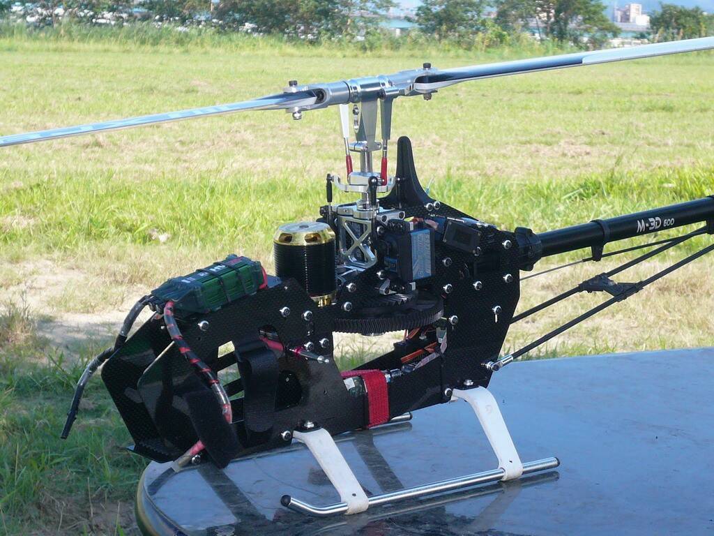

改趴的 V3
特寫一張 4035 500KV 搭 CC120HV 硬凹不軟力

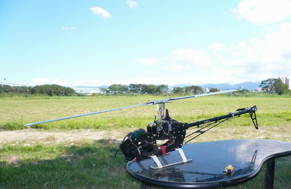

首航當然要裸奔啊

今天真是個拍照的好日子,整個對比鮮明好看,4035飛起來幾乎只聽見馬達平順的聲音,硬操不掉轉,唯一的微詞是……電池真的不是很好拆!幫黃哥雞婆的os一下!
