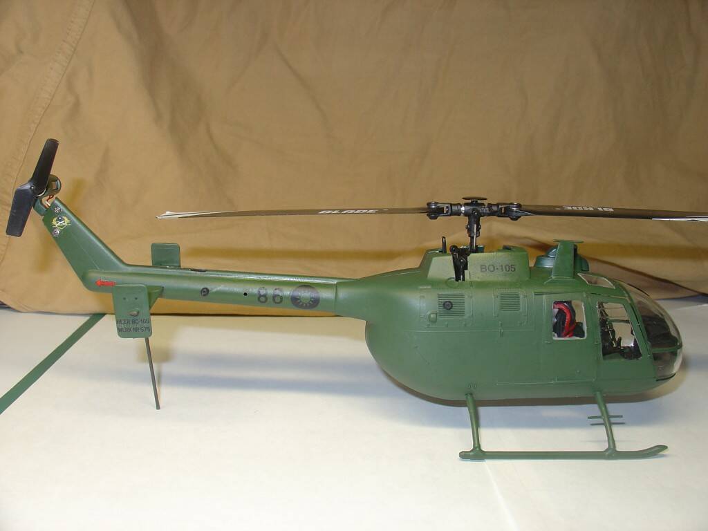

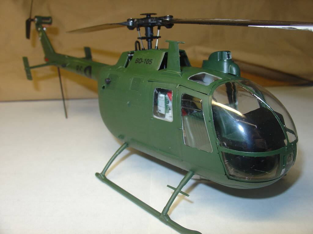

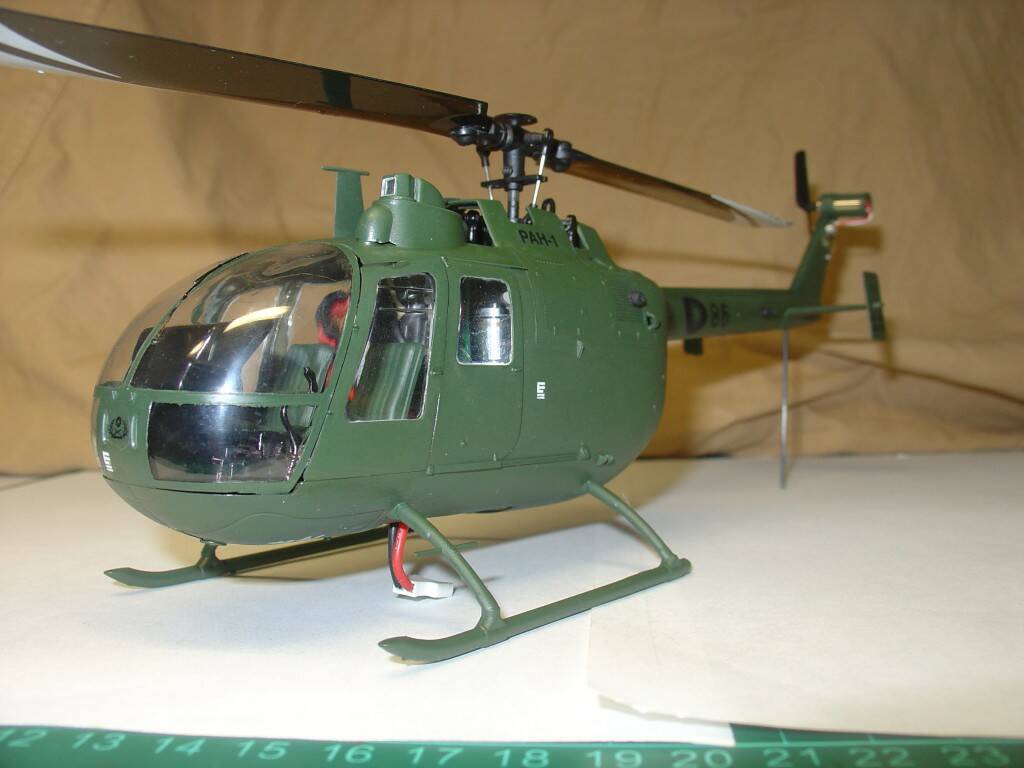

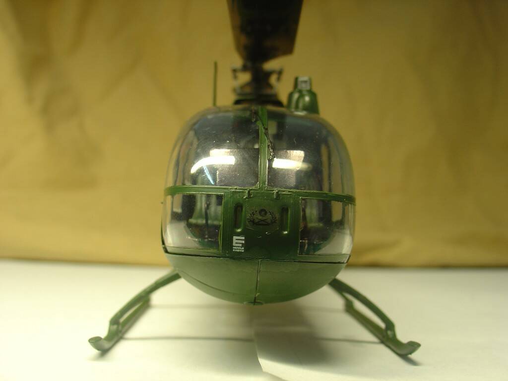

另外一台首航有成功! 1/32 BO-105 (Mini CP)
長:26 cm (機身不含槳)
寬:7.8 cm (腳架最寬處)
重:80 g (不含電池)
電:3.7 V 600mAh 20C Li-Po
首航前自拍免得摔機就沒有美照了!
首航前自拍免得摔機就沒有美照了!
原廠槳飛不高加墊片改裝mCPX主槳浮力大增
原廠400mAh電池飛30秒就自旋降落,內部空間大放入V120S原廠600mAh可飛3分以上
Mini CP主無刷+尾7mm
Mini CP主無刷+尾7mm
Mini CP穿西裝1/32 BO-105
