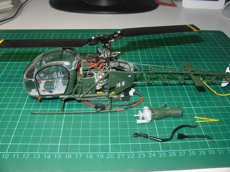

發表於 2014年1月19日 02:43 PM | 顯示全部樓層
本帖最後由 cyhong 於 2014年1月19日 04:41 PM 編輯
小羊 發表於 2014年1月16日 10:00 PM
停懸看來也很穩定啊!很成功的改造!讚!!!
另外請教,您是用哪一隻模型改UH-1的? ...
戶外首航"小摔"煙囪管掉><" (俢復中......待續)
Alouette Ⅱ 戶外首航小摔!
Alouette Ⅱ 戶外首航小摔!
發表於 2014年1月19日 02:48 PM | 顯示全部樓層
cyhong 發表於 2014年1月19日 02:43 PM
戶外首航"小摔"煙囪管掉了>
cyhong大大巧手一定救的回來~真是美機一台
