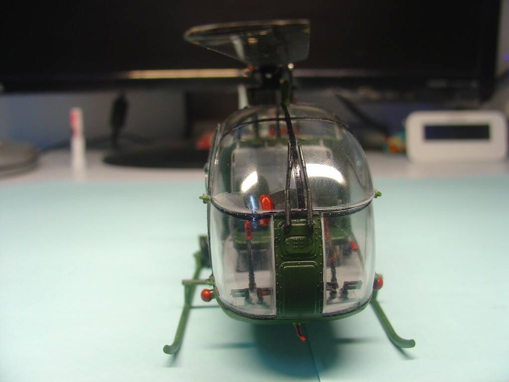

cyhong 發表於 2013年12月12日 11:50 AM
等待假日外飛來臨之前,先mCPX-Alouette Ⅱ塗裝水貼,但原廠碳刷馬達載不動像真機殼,機頭駕駛艙還不能裝 ...
話說~1/48 AH-64D的複雜度還是高了點,仍在比對中><"
插個花~把較簡單的1/32 Alouette Ⅱ完成先,
這台的小圓頭裡裝了不少東西也是最重之處~
花較多時間在思考機頭的固定 (以免飛到一半斷頭…),

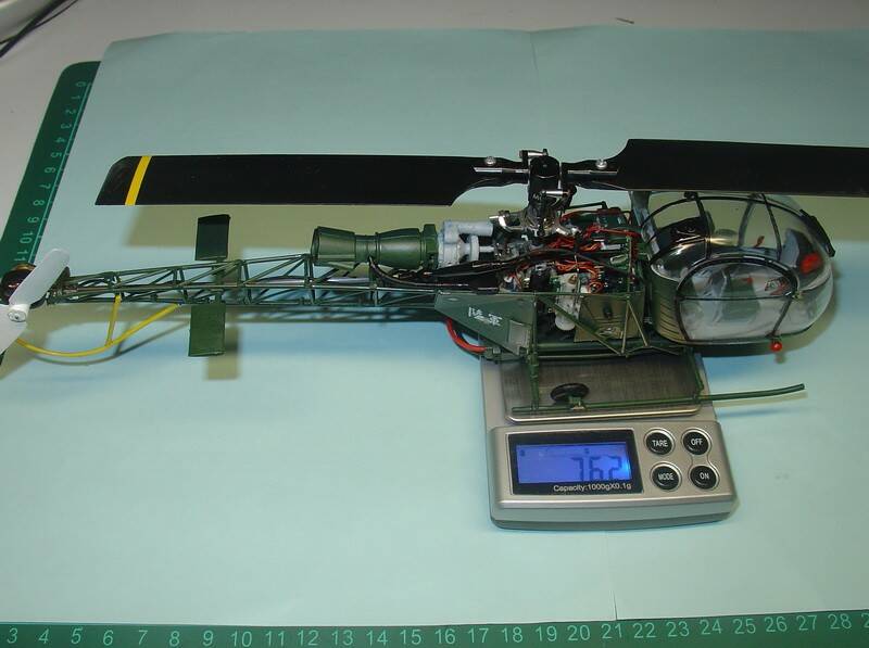

試過原廠碳刷載不動,改用雙無刷機身才起飛!
穿著西裝停懸4分鐘剩3.78V,
如能用2S mCPX BL 或 Trex 150來裝,航道飛起來應該更順!
改過的mcpx西裝裡最重的,很明顯是重在那顆機艙頭!
機艙又大又重如果只黏在腳架上應很快掉,最後在後座上下穿孔綁在主機板上 ... ... ...

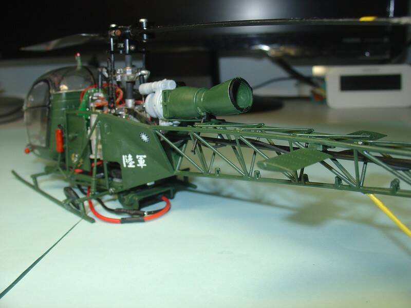

以膠圈固定的側擋板是由原本的立方體裁剪來的,也是這台修剪最多處
整機可直上,配合機身尾管加長
整機可直上,配合機身尾管加長

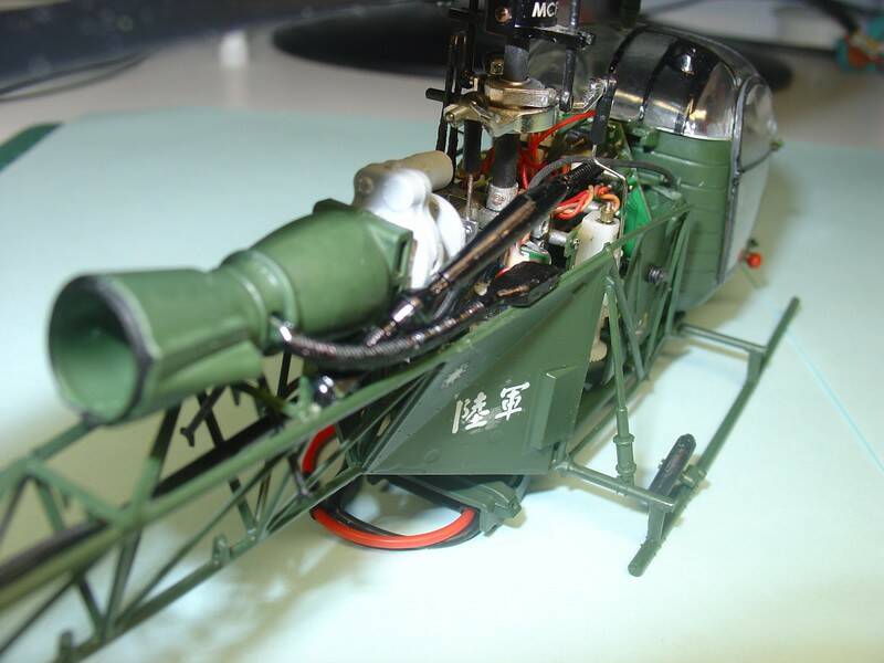

滅火器裝上點綴小細節
滅火器裝上點綴小細節
排氣管裝上增加點像真度~不無小補~
排氣管裝上增加點像真度~不無小補~

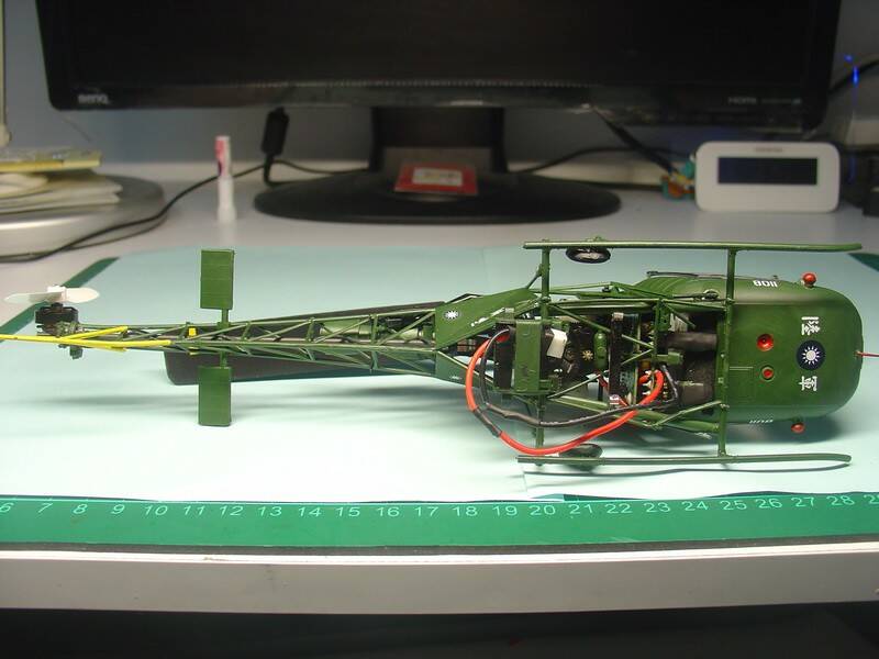

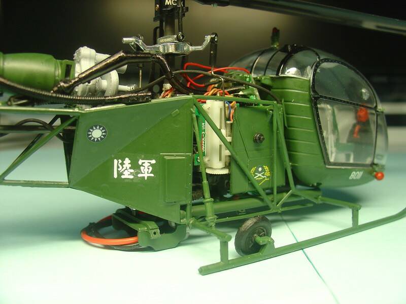

機身與西裝的固定,除了尾馬達處,主要是透過電池架~
