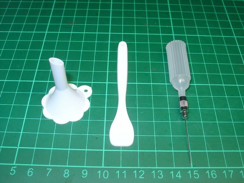

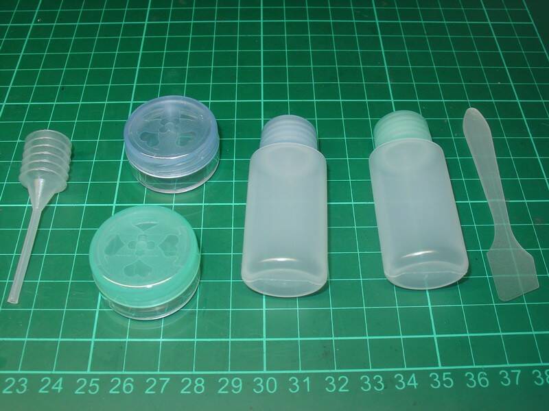

順道分享去39元商店找到可以用於模型的小工具^^
39元第一組
39元第一組
39元第二組
39元第二組

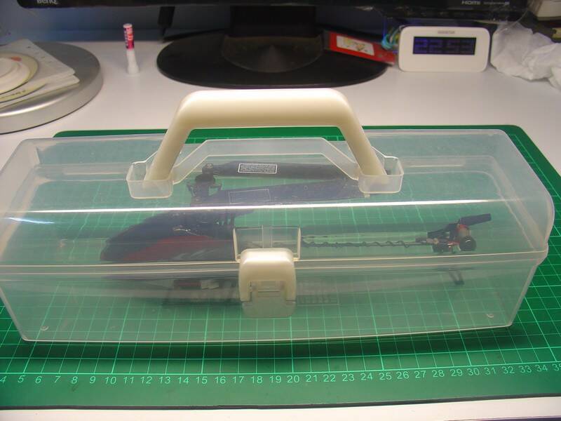

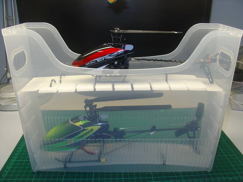

小箱子39元寬8.5cm可裝二台120級小電直
小盒子39元可放入100級小電直
小盒子39元可放入100級小電直
