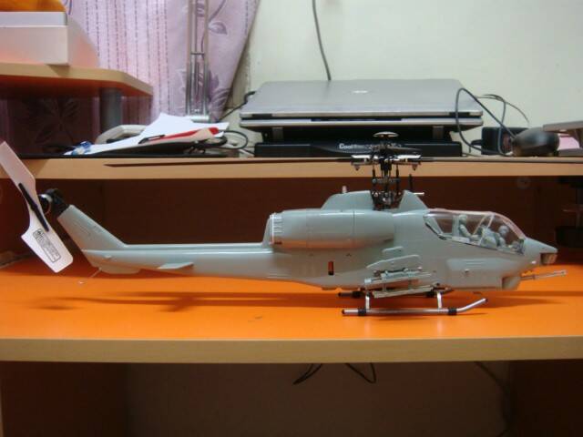

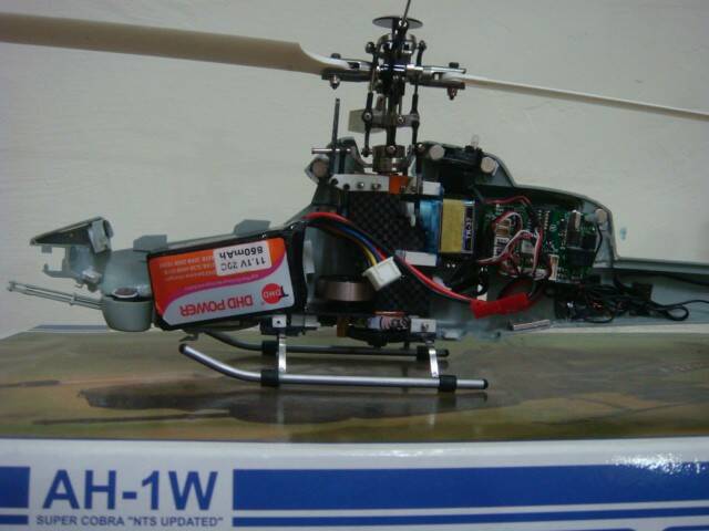

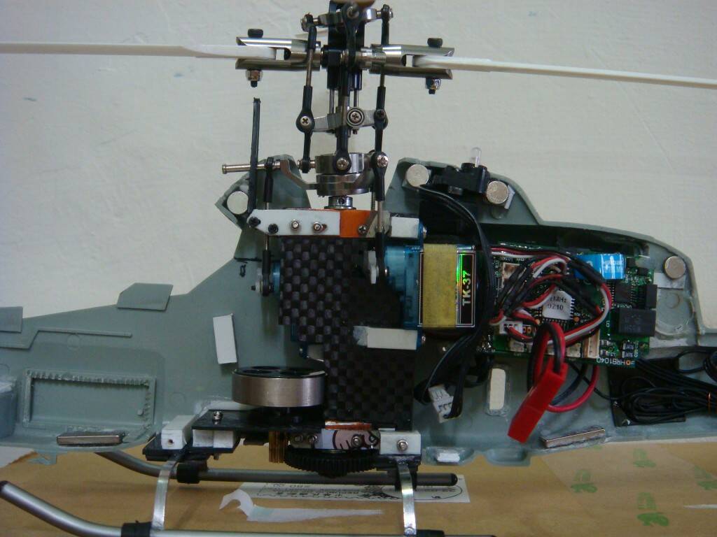

AH-1只要找到合適的機體電裝,其實不難改。只不過我用的 HIROBO QUARK SG 單價太高,不然是很好的選擇。我當初是上網買二手機,花了5500,拿他的控制元件來殺肉,搭配自製碳纖機身側板及泰世EP200的主旋翼頭,花了一番功夫才完成。自製機身側板的部分我是先用1mm的膠板做測試,主要是因為膠板好裁切,施工容易,若萬一失敗重做較不麻煩(我是做到第二次才成功)。等確定側板形狀後才描到碳纖板上用電動工具切削打磨,再上電裝測試。機身外殼也要從裡面裁切打磨一部分,才能容納機身電裝,這部分應該比較好處理。我完工後測試用11.1V 850mah的電池,可以飛行至少8分鐘以上,可見 HIROBO QUARK SG 多有力!目前我還在找尋可以取代 HIROBO QUARK SG 的機子,看能不能降低改裝成本,組個AH-1攻擊機隊應該也很有看頭!

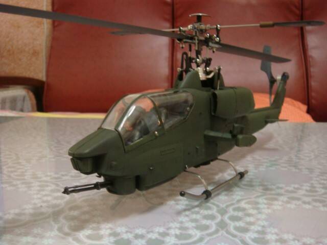

 樓主| 發表於 2013年12月31日 12:38 PM | 顯示全部樓層

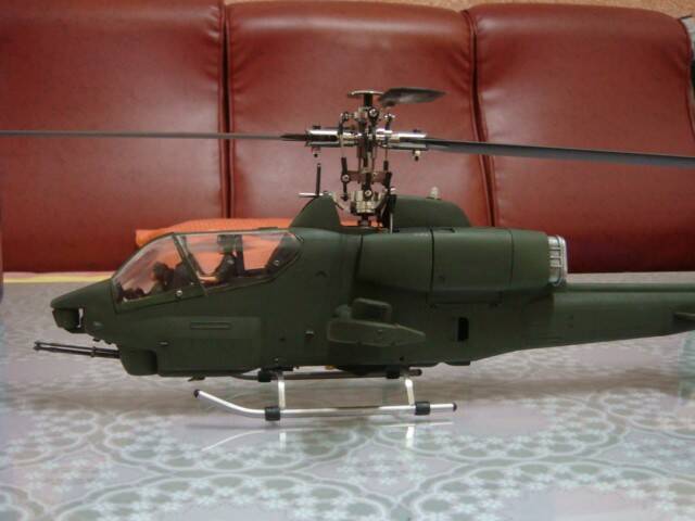

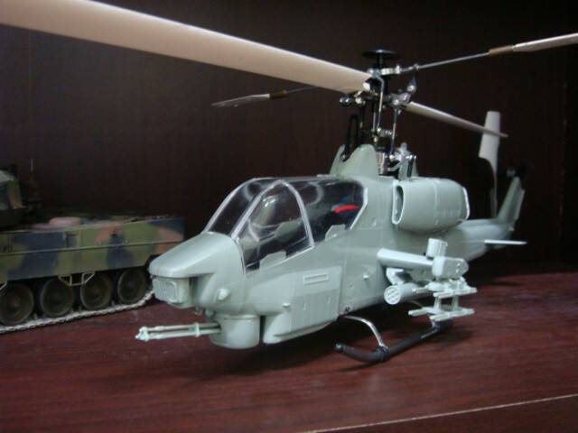

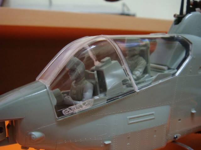

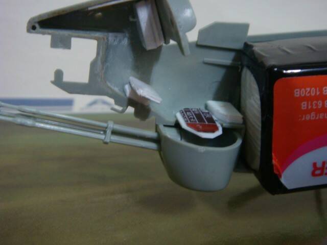

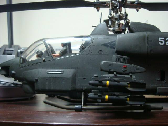

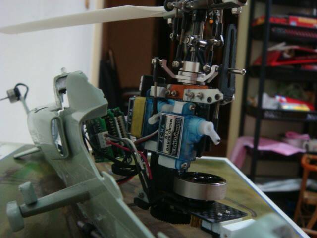

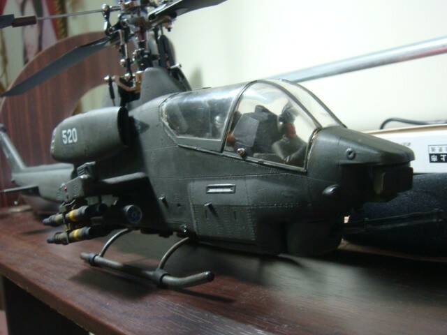

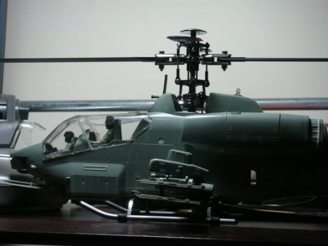

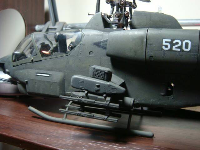

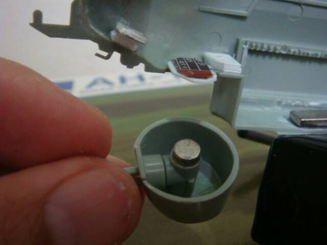

貼幾張照片參考~
發表於 2013年12月31日 01:30 PM | 顯示全部樓層
本帖最後由 cyhong 於 2013年12月31日 01:40 PM 編輯
這幾張雖然在ej大版上有看過&立馬收藏! 再重看一次還是覺得很威 ! 想像AH-1, AH-64, OH-58機隊大會師&同時起飛…
請教小羊大這台的接收原本就是立的嗎? 還是一般放平的接收改放立式也ok? 另外機身的前後是不是裝反的? 所以接收在機肚的地方,如此尾馬達像正常的方式裝就ok,或是尾馬達線要調整過? 感謝^^

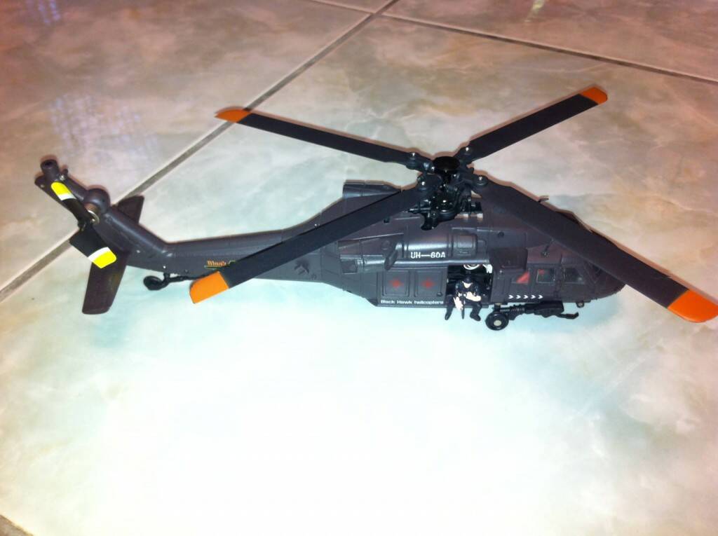

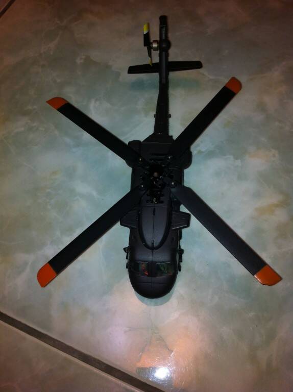

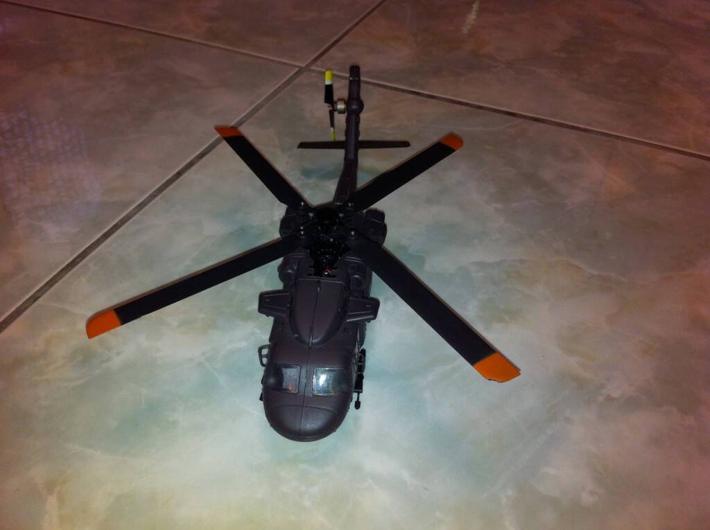

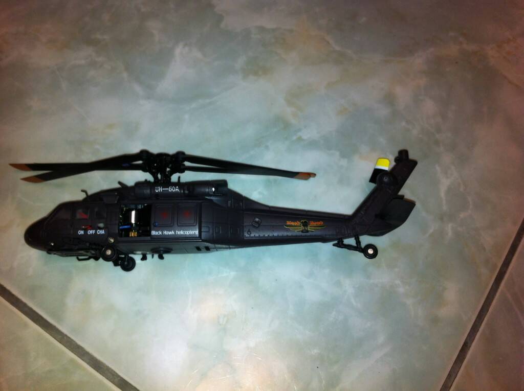

很久沒亂搞了,我也來分享一下之前亂改的小黑鷹 ~~~
mini CP + HP05 + YD-919 + Solo Pro 130四旋翼頭
很重,改裝功力不夠,難減肥 ........... Orz
獻醜了!

 樓主| 發表於 2013年12月31日 04:32 PM | 顯示全部樓層
本帖最後由 小羊 於 2013年12月31日 10:00 PM 編輯
cyhong 發表於 2013年12月31日 01:30 PM
這幾張雖然在ej大版上有看過&立馬收藏! 再重看一次還是覺得很威 ! 想像AH-1, AH-64, OH-58機隊大會師&同時 ...
1.接收可直立也可橫放,因為他的陀螺儀是獨立的(裝在後面二個伺服機上)。
2.機身前後沒有裝反,因為 QUARK SG 原本的設計就是前一後二的伺服機配
   置,所以拿來改AH-1剛好合用。
3.尾馬達線和接收的位置剛好麻吉,所以不用特別調整改裝。
