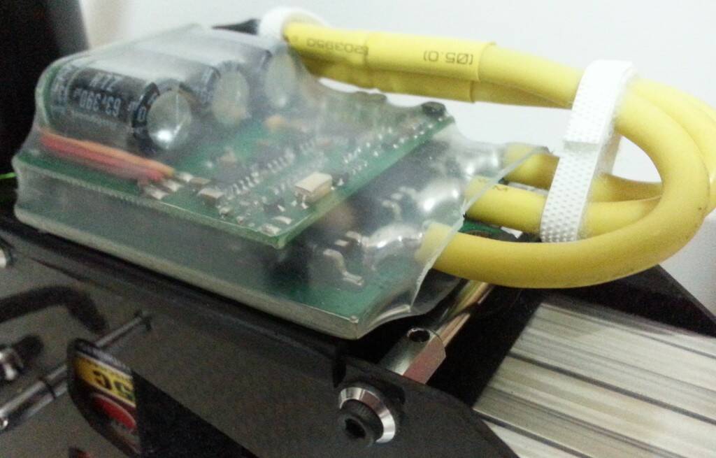

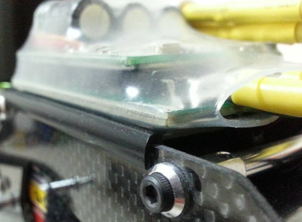

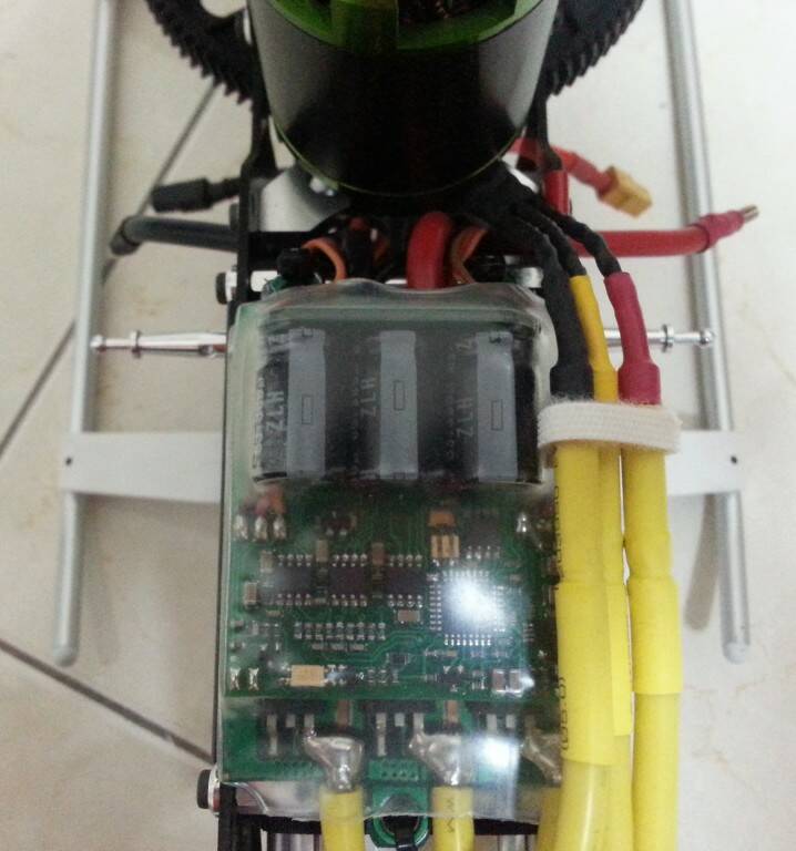

因為esc上下皆有凸出物,所以我剛好崁在兩片側板之間,沒有裝上面那一片碳纖維板,只有裝兩支鋁柱

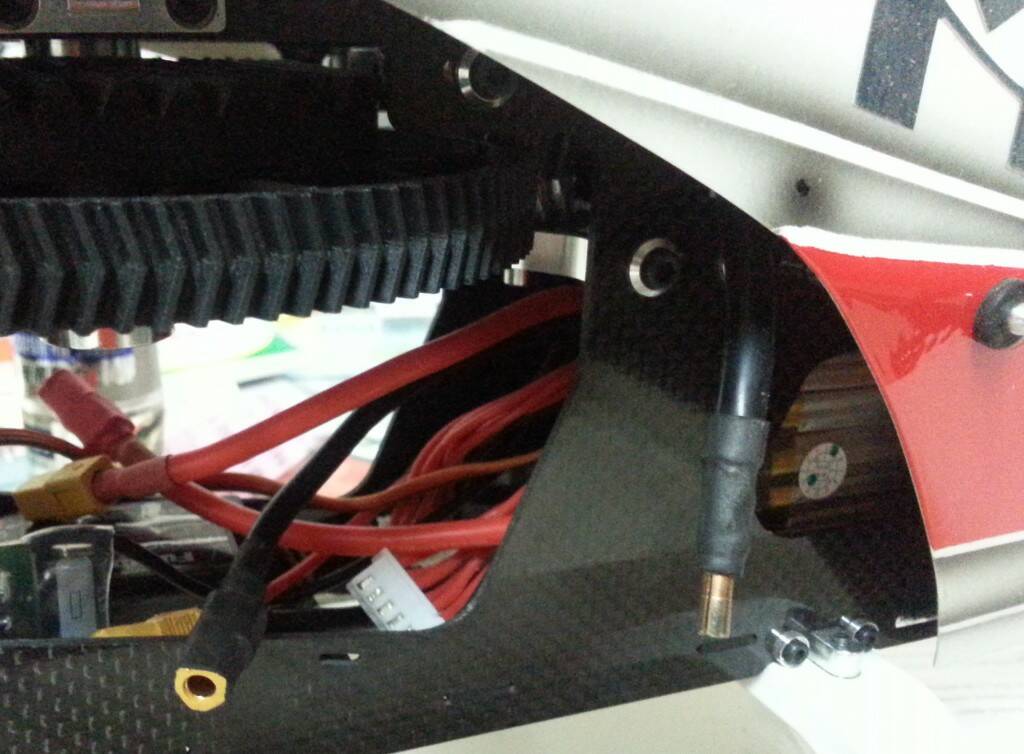

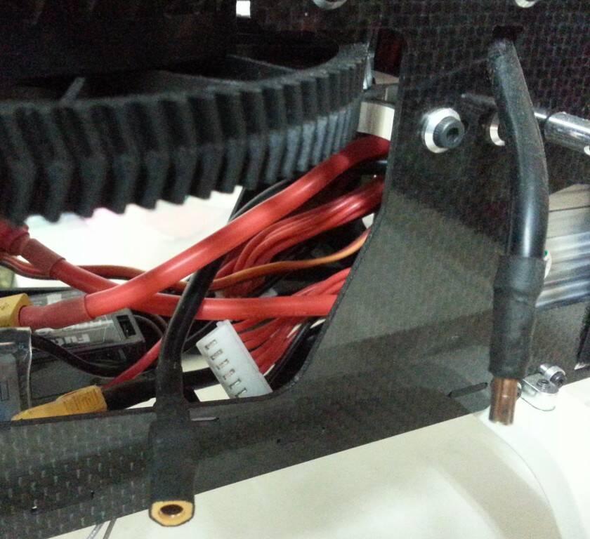

       電變有人回復了喔!電池是2顆3000的,兩顆電池之間用薄雙面膠黏在一起,底下那顆與底板用黏扣帶結合,但是毛要用剪刀修短一點,不然塞不進去,因為電池不可能兩顆放在一起都沒用黏扣帶固定,而只用束帶固定那是不行的喔!
       基本上我是不裝上面那一塊板子的,因電變上下兩面都不是平的,所以我只裝兩支鋁柱,而電變就剛好放在兩片側板之間(側板上方有裝護條以避免直接接觸ESC),電池線頭向後而不向前方;這樣接電及拔電就不用拆機頭罩,充電也是一樣就直接充,平衡就久久一次(我有延長線),BEC就直接連ESC供電給伺服機了!
       電池兩顆避免(自插)全部用XT60母的那頭,只有esc正負都是用公的,這樣永遠不會(自插),-而迴路就用一顆XT60公的,這樣就搞定ㄌ
