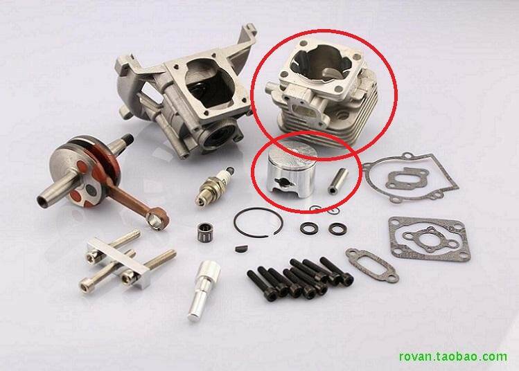

I大您好!您是指紅圈那個用小松中陽,其餘全用大陸品的意思嗎?
如果是的話那我好像找不到不含汽缸的引擎耶!
發表於 2013年8月8日 03:16 PM 來自手機 | 顯示全部樓層
是的你圈起來的就是汽缸跟活塞。的確沒人賣半顆引擎但是可以買大陸的引擎回來換小松汽缸
引擎23、26、29cc曲軸箱曲軸都一樣只差在活塞缸徑大小
另外要注意曲軸箱是兩顆螺絲的還是四顆螺絲版本

是的,小弟應會選4顆版的。倒是想問問大大,換了小松汽缸跑起來會是什麼差別?包括馬力、聲音、耐用度都會不一樣嗎?

小松我沒用過,但是已知汽缸活塞是影響馬力的關鍵零件。至於耐用度就是引擎開始變虛要花幾桶油,這我就沒經驗了。因為全油門的時間在跑賽道是很短的。

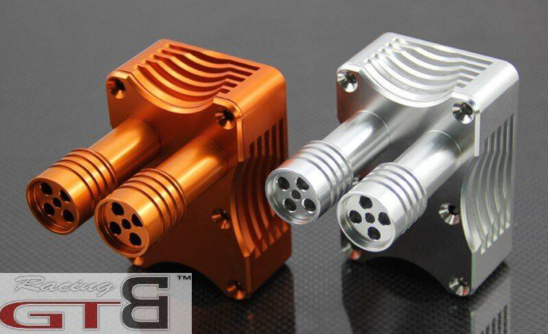

感謝大大!對了想請教您有沒有用過C/P值不錯的加速管,ROVAN就是支配者、沈默者、力蟒、SS協振管這幾支,小弟喜歡悶一點的聲音,太清亮的摧起來好恐怖呀!另外像圖中GTB這種小小的後雙排看起來挺酷翻車也比較不會撞到,它是什麼特色啊?
