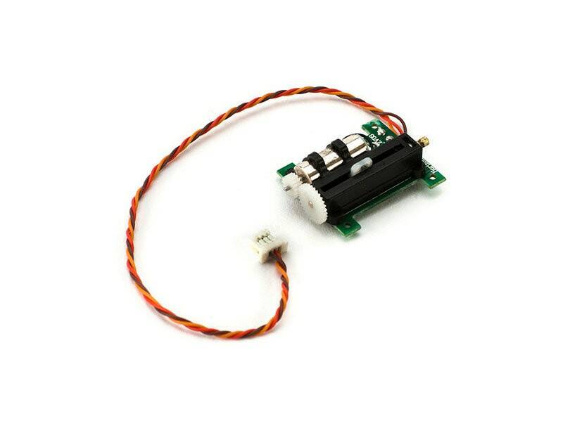

話說回來好像 LP 比較有搞頭,這陣子見過各式各樣的 LP, 集思廣議下應該要來好好考量設計個能夠量產的 RC LP 以創造又一個台灣之光。
例如用鋁管來做成像防爆手電筒那種結構的外殼,能夠精密加工裝上密封良好的軸套與拉桿。管徑還要細一點以減少水阻與整體高度體積。
用下面這種線性 1.5g 的就能有效減少傳統伺服機的體積。
這是個獨一無二的商品,好好的經營全球能夠賣翻掉。
