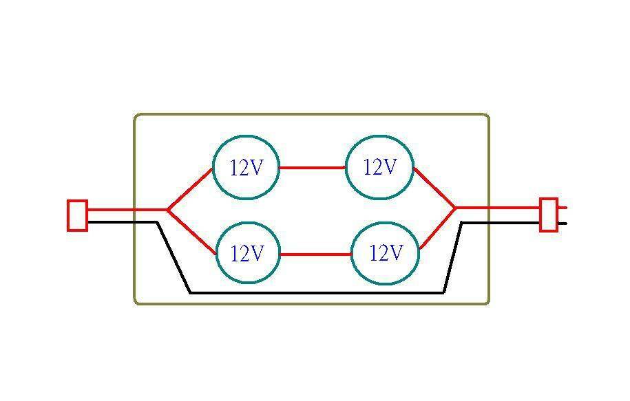

請問有使用i charger 206b 的飛友如何做外部放電負載

那放電的電池是不是不能超過12v?
燈泡可以串2顆就變24V了喔.......

發表於 2013年7月31日 05:07 PM | 顯示全部樓層
本帖最後由 Ben23 於 2013年7月31日 05:11 PM 編輯
我最近也才做好這組外部負載放電的燈泡, 提供給您參考:
1. 買12V 50W鹵素燈泡雙數顆 (如果無法去特力屋, 現在外面有一些賣電子雜貨的店就有在賣了!)
2. 買了燈泡, 記得要買"底座"哦! 哈! 第一次我也是買了之後發現燈泡怎麼放?? 所以還要買底座, 如上面大大的圖中那個長方型的就是,
3. 買塊板子; 當初本想找塊木板, 無奈家中沒有什麼木板(誰家中沒事會有多的木板?), 突然想到玩電子的都有一塊那種實習用的電子板(抱歉! 正確名稱我不知道), 剛好就在逛燈泡底座的店家時被我發現了, 有幾種尺吋(也跟上面大大圖片中一樣), 看你燈泡的數量 (當然也可以買塊木板啦!)

kk8039 發表於 2013年7月31日 05:04 PM
那是不是只要串2顆成24v我就能放1s到6s是這樣嗎
偶想4S~6S應該可以
3S可以串2顆變6S放電
1S~2S這偶就不知道.您可以試試看
如不行只好接1顆燈泡再試
外部負載放電.要把Discharge reduce功能給打開
放電截止電流減幅設20%
充電器起動外部負載放電
如燈泡只有亮一下熄滅後.它應會轉成內部放電
這時馬上切斷放電
再把放電截止電流減幅%在設高些再試看看
