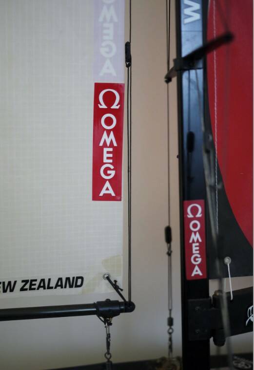

ETNZ重捶與主桅的相對位置不是很理想,這是造成嚴重迎風偏向的主因:
http://www.rcgroups.com/forums/showthread.php?t=1021888
換拼帆的話,因帆弧加深,迎風偏向可能會更明顯 (除非要有不同尺寸的帆)。
ETNZ帆的圖案是有授權的,改掉很可惜。
前帆橫桿若加裝一條topping lift (跟Mirco Magic 那樣),
拉緊時,會把前帆橫桿上提(會扭曲前帆上端,減少帆面應力)、並可將主桅更往前傾(要同時放鬆backstay)。
主桅就能往前傾15度以上,雖然看起來不太正常,能大幅改善劇烈的迎風偏向。
這艘船原廠的設計,不管如何改,都無法到完善,甚是會成為一艘 "不是ETNZ" 的ETNZ。
最佳解決之道,就是把她當成入門的練習船。
有興趣後,可升級海風號;
預算許可,也可升級Stockmaritime 3X1 Racer:
這兩艘原廠的設計幾乎已達完美。
