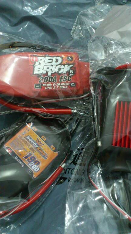

下午來去測試修好的電變
先從3S開始跑,希望能活久一點

感謝宮本哥現場報導.這個照像軟體真有趣
小簡~你的雞絲到貨了喔~!!!
看來那棵紅的好像不錯ㄟ~!!!
領走後請寫心德報告~~!!!
