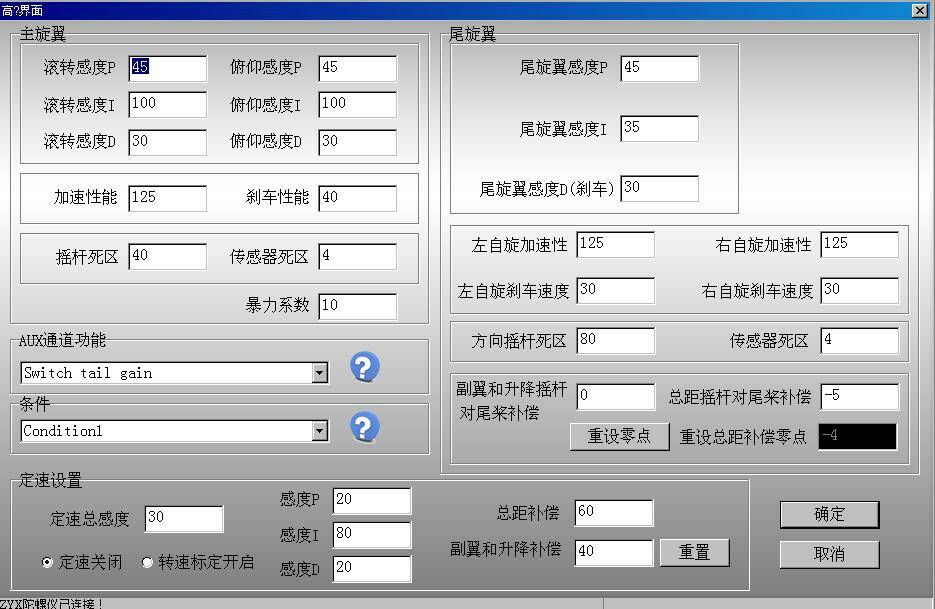

**ZYX**設定完成但陀螺一完全無法鎖尾(跪求大師指點)

建議使用電腦重新調機一次,簡單明瞭如有安卓手機再買ZYX藍芽飛場調更方便,我從來不使用設定卡。供參考 ...
小弟會使用電腦在調一次~很謝謝大大的熱心答覆~~感恩ㄟ~

lomgminhuang 發表於 2013年7月20日 11:24 PM
再請教大大~伺服機動作都變得有些遲緩~CCPM  尾舵都一樣(很不順的感覺)~
伺服機動作會受敏捷(自旋速度)和感度影響變得有些遲緩
敏捷(自旋速度)低遙控器打舵伺服機動作變慢,而感度則影響伺服機修正動作時的幅度和速度,如果設定低敏捷高感度就會發現搖動機子伺服機補正的速度和打舵時的速度不一樣
 樓主| 發表於 2013年7月21日 11:52 AM | 顯示全部樓層
no1taxi598 發表於 2013年7月21日 11:28 AM
敏捷(自旋速度)低遙控器打舵伺服機動作變慢,而感度 ...
大大~我想您的建議非常有可能~想請教您的參數值大約設定在多少?我在依我的手感調整試試看

發表於 2013年7月21日 09:38 PM | 顯示全部樓層
你的情況我也遇過、調了好久都調不好、後來請教前輩也一樣調不好、後來我懷疑是陀螺儀有問題、向飛友買一顆換上、結果用一樣的數據套用上去
就完全正常了。給你參考。

tenalien 發表於 2013年7月21日 04:17 AM
影響ccpm的沒幾種可能,搖控器裡的DR/EXP,趴數調太高,會變遲緩。
cyclic gain 影響的是ccpm的穩定度,跟 ...
大大,搖控器裡的DR/EXP,趴數調太高,會變遲緩,真的哦,我的 3G 裝上去之前,CCPM 都慢快拍,好難飛哩。我是設 20%/ 100%,請問該設多少?
