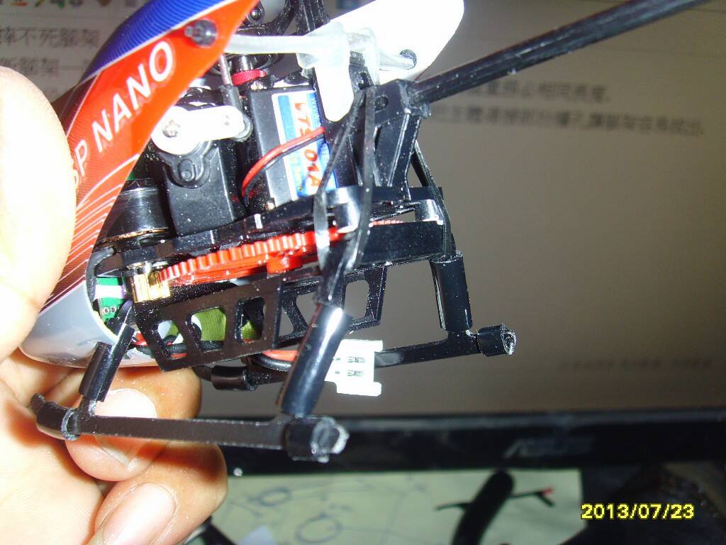

簡易摔不死腳架
我全新腳架一個稍重落地後腳就斷了,心一狠把四隻全剪了,儘量務必相同長度.

CM大
新招喔!!
用接枝的
發表於 2013年7月23日 05:24 PM | 顯示全部樓層
lsb1575 發表於 2013年7月23日 09:18 AM
CM大
新招喔!!
用接枝的
l大這招就是失傳很久的帕登咖固,顛豆永.
